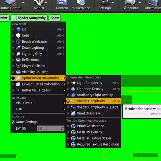

1. Alt+8查看场景材质球复杂度,越往右边的颜色表示材质球越复杂,消耗越高。

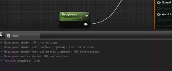

但是综上,在我们创建材质的时候最直观的办法还是查看instruction,虽然结果并不完全准确,但是却是最快速有效的办法。

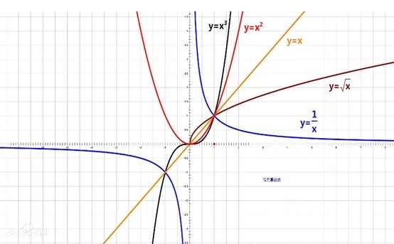

2、替换某些复杂的数学函数节点,比如power函数等。
在unreal里面主要作用是增加对比度(黑的更黑,白的更白)

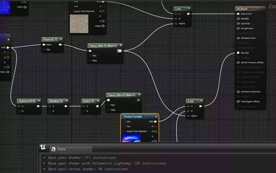

Power的Exp输入就可以调整对比度。我们记录当前状态下的instructions数量为111

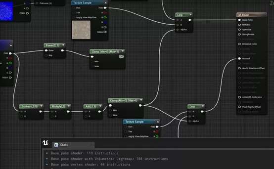

然后先将我们的mask的rgb减去0.5,将范围固定在(-0.5,0.5),然后乘上一个对比度值,相当于power里面的EXP控制mask对比度,最后再加上0.5,clamp到0-1以后就可以使原本小于0.5的值更小,让原本大于0.5的值更大,现在我在将结果连到alpha里面查看到instruction的值变成110了。
这就可以少量优化数学函数节点。

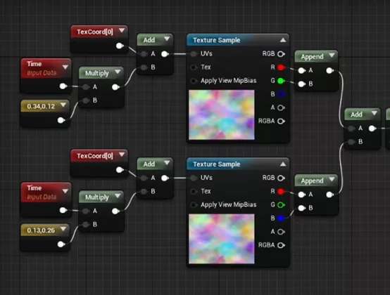

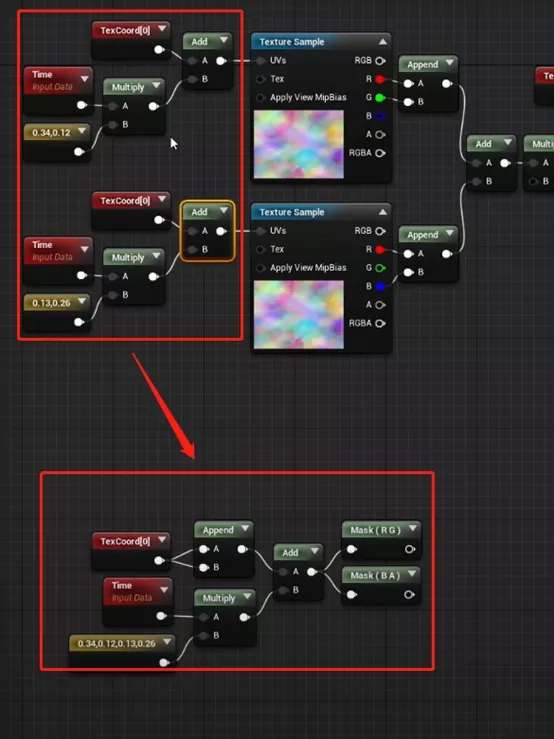

3、优化流程相似的节点,比如下面的节点,两个texture sample用的都是一张图,而不一样的就是起始时间数值
所以我们就可以把前面的uv部分进行如下优化。
我们就把四个二维运算(两加两乘)机智的换成了两个四维运算(一加一乘),减少了数学计算的次数
