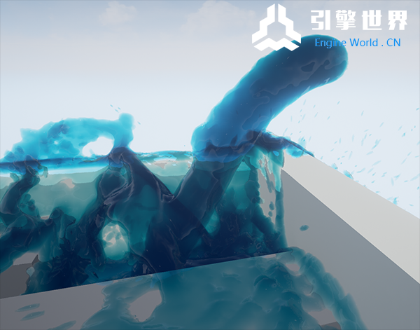

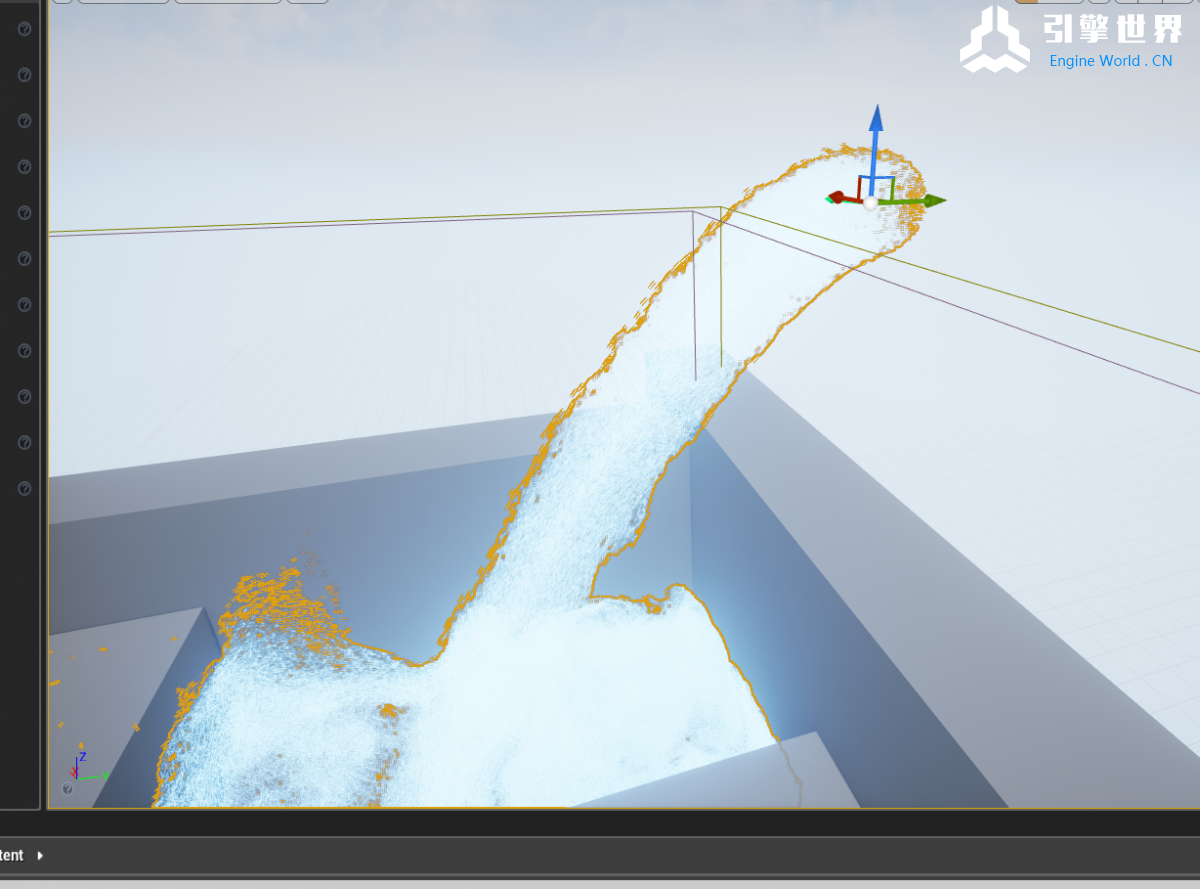

需求:项目需要一个水闸打开,开闸放水 水流出去的动画百度查了下说是ue4英伟达分支版本有一个流体模拟的demo,ue4版本是UnrealEngine-4.12.5_NVIDIA  项目名称是Cataclysm_Release 项目里预览时粒子的效果(图1),项目里play之后粒子的效果,想知道这个粒子的效果跟碰撞,正常版本的ue4 4.22可以做出来吗,我用正常版本ue4照着做尝试了一下,发现做不出来,不知道是版本的问题,还是说我哪里步骤出错了,而且感觉他这个play之后粒子变成水不像是粒子里面设置的,求大佬解惑,谢谢

Jary599 | 2019-12-6 15:56:21 | 显示全部楼层
插件有对应版本限制的,现在一般的流体都是houdini做好导出abc文件,再导入ue4
