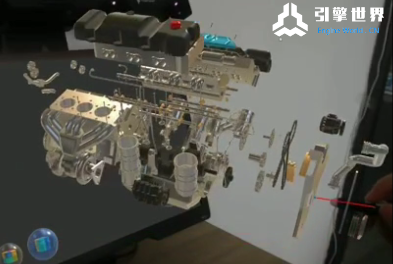

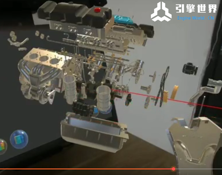

请大佬帮忙看看这个在UE4里面技术术语叫什么
查看11846 | 回复22 | 2019-11-21 10:55:57 | 显示全部楼层 |阅读模式
看的一个朋友发的视频,想请教一下UE4里面如何实现。求大佬传道授业解惑!
一个个抓取
一个个抓取
类似这种炸开
类似这种炸开

机械的组装与拆分?把需求再描述清楚一点吧

只有图片可能不是清楚,但是你说的炸开我觉得估计是动画,在UE4里面用Sequencer做的动画。。

应该有5个币,这个东西不是UE4 AR,国内有好多家这样的硬件,要硬件+眼镜+笔一整套的,其次才是软件内容设计。国内的中视典公司做这个,上次江西VR大会中有很多家展示了这种产品。

在ue4里的的话,一种是按楼上说的做动画,但这是死的;另一种给你个制作思路,就是做个产品拆分合并的逻辑,用lerp控制分离进度,然后通过手势或者其他按钮控制lerp,然后加入ar插件调试好输出到移动端就好。此外还可以自由增加点功能,选局部物体放大等功能等。

你个可以直接做动画炸开

对对 是机械的组装和拆分已经抓取。

嗯我的意思是在UE4里面  怎么 实现 类似 的功能呢?
