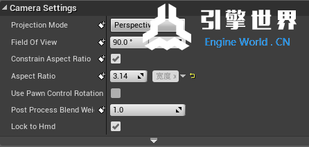

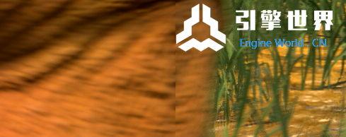

我在场景中放置了两个摄像机,他们刚好成九十度(摄像机设置如图),但是两个摄像机的画面在PR中拼到一起时会有较大的接缝(接缝如图)。导出设置为视频,序列帧都试过了,效果都是一样的。所以想请教一下这个有没有其他方式解决?
摄像机设置
摄像机设置
接缝
接缝

一个相机  自定义window size
久丶情 | 2019-7-2 17:50:33 | 显示全部楼层
你那个Aspect Ratio 值设为1

这个选项不是只跟画面比例有关么
久丶情 | 2019-7-3 17:23:12 | 显示全部楼层
弥散的沙 发表于 2019-7-3 09:56
这个选项不是只跟画面比例有关么
对,设为1,真好是正方形,如果没记错的话,然后你就正好偏移90°就可以无缝拼接,一个技巧
