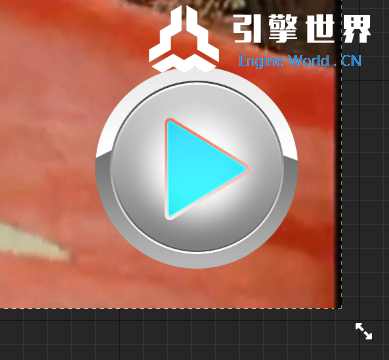

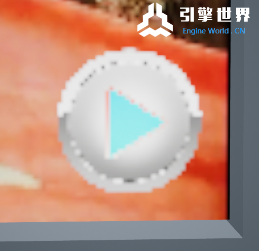

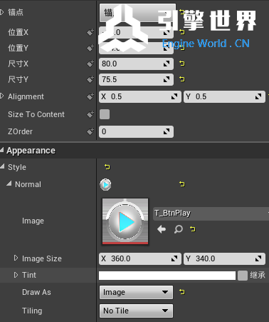

1、创建了一个Actor,然后在这个Actor里面,添加了Widget组件;
2、将这个Actor放到场景中;
3、在Widget组件里,指定了UserWidget类;
问题:
图片和文字等,和在UMG里面看的不一样啊,在场景中看到很模糊,
求助各位大大,这个是什么原因? 该怎么解决啊?
UMG的Size
UMG的Size
UMG里Button的设置
UMG里Button的设置
UMG中的显示
UMG中的显示
Widget组件设置
Widget组件设置
在场景中的显示
在场景中的显示

没发现不光UI,你的场景都很模糊吗。。
mxlhy | 2018-5-24 11:05:45 | 显示全部楼层
NickCyrusss 发表于 2018-5-24 10:55
没发现不光UI,你的场景都很模糊吗。。
场景内的模型什么的,都正常啊,就只是UI

3dui是要调整分辨率的
mxlhy | 2018-5-24 12:02:57 | 显示全部楼层
十二 发表于 2018-5-24 11:45
3dui是要调整分辨率的
怎么调啊?
在哪里设置?
求指教。。。
xiaoxiami | 2018-6-15 17:51:35 | 显示全部楼层
回帖奖励 +1 枚能量币
mxlhy 发表于 2018-5-24 10:36
自己先顶一下。
在线等。。。
应该是你图片分辨率不够的原因。如果没有更好的图片,建议你把图片做成材质,然后赋予到薄片模型上,可能会好一点。
yanchangjin | 2019-4-19 18:03:51 | 显示全部楼层
回帖奖励 +1 枚能量币
把你UI放大 然后需要调大小到Actor里面调 这样就不会糊了
dubaiworld | 2019-4-20 10:08:05 | 显示全部楼层
回帖奖励 +1 枚能量币
做成材质可能会解决你的问题
久丶情 | 2019-4-20 16:22:34 | 显示全部楼层
回帖奖励 +1 枚能量币
图片弄出材质,拉一个平面出来贴上去(或者用新建的Actor弄个一个平面的图形,一样可以编译了呀)
