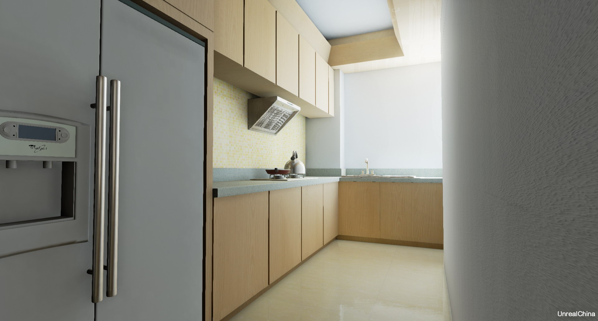

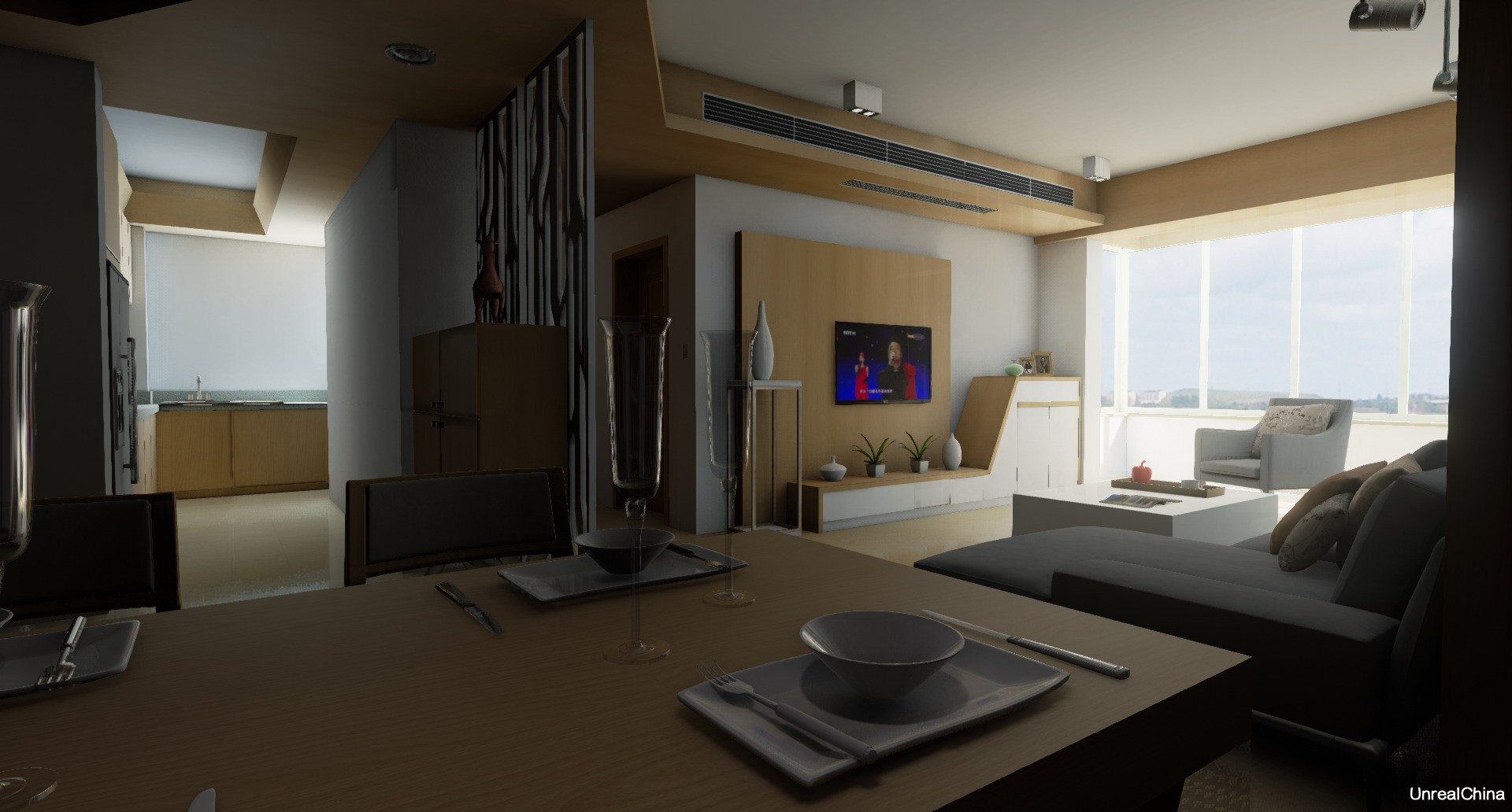

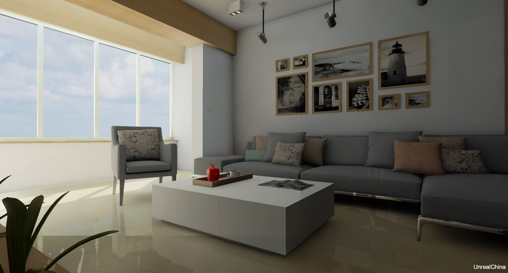

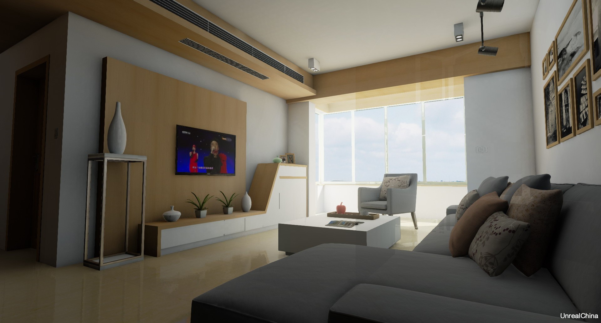

本人学习UE 4个月了,一直在探索UE在室内设计中的虚拟现实的技术,今天分享一下一些学习心得,先晒张最终的效果,欢迎板砖!

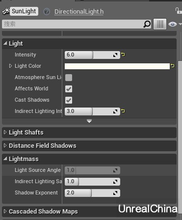

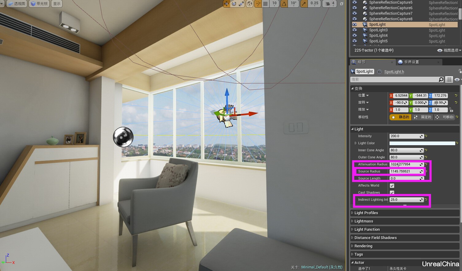

4.灯光参数设置部分
UE的太阳光照的GI效果非常棒,我的这个场景,就是一盏太阳光,在窗户补个射灯,最重要的就是要把射灯的GI反弹值调大到25,具体参数见下图

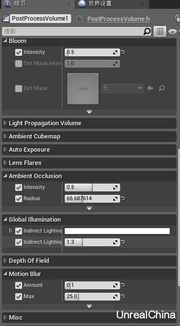

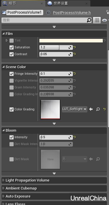

5.后期调节参数见下图

版主厉害啊,学习了。
顺便请教下:灯光细节面板中的GI反弹值调与世界设置中光线反弹次数有何关系?
