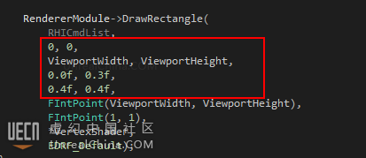

而编译版呢,区别在于,我知道哪里出问题了,我就可以在那里进行改动,就说回这个VR模式,黑边的问题,编译后的文件夹中,找到UE4.slh,打开,我们搜索  SteamVRRender.Cpp,找到这个地方 filehelper_1477901629689_55.png
修改成这样
,修改完成后,保存,在右边的列表中找到UE4,右键出现菜单后,选择build,重新编译一次后,VR预览模式就不会出现黑边了,然后再点击菜单栏中的Local Windows Debugger,UE4就会启动了。

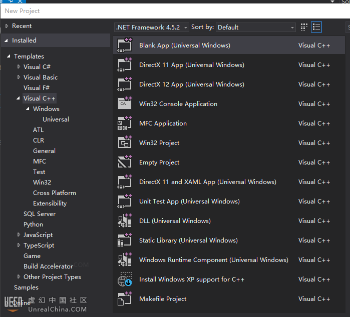

要注意的是,打开必须要用VS2015打开,且要装齐所需的运行库,不然打不开的。
想知道是否把运行库装齐,你可以先打开VS2015,然后新建一个工程,选择是C++,它就会提示你哪些运行库还没有安装,你点击它然后安装就可以。安装之前会提示你把VS2015关闭的。这是装完运行库后,点击新建工程时候的样子

我是自己看了下官方的文档,对UE4.13 进行编译,编译完,也没有添加任何的设置,就分享出来的,所以不用怕我加什么东西进去,这纯粹为了分享一下知识,顺便希望能检验一下,说的有没有错,,也终于算是明白了编译版和非编译的差别了。新手可以看看,老鸟忽略吧,第一次发帖,希望看了都能给评论一下,如果说的不对,希望各位能指出,小弟不胜感激~
注意事项:

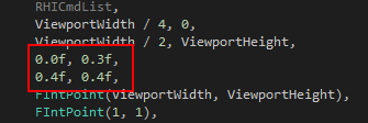

如果只改变下面的坐标
而这里不改变,那只能把看到的视野变宽,却无法去掉黑边
对比效果如下:
这是默认的VR预览
这是只修改坐标,所带来的视野加宽
去掉黑边,视野变宽,最终效果如下,因为眼镜放在了一个盒子上,所以看上去东西有点变形。但这个才是最终去黑边正常的效果。4.11- 4.13都试过,都是这一种改法。
最新留言:一直没留意,其实一开始放错图了。我重新换了,也写加了前后的对比图,原来的旧的图片里的改法,只能使视野变宽,但是黑边并没有去掉。真对不起哇。各位大哥。
