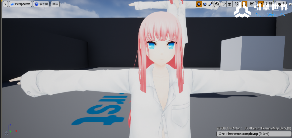

出于某种原因,我导进UE4的人物模型材质比较卡通化,所以想在UE4里播放后,让这个人物模型的材质完全不受光照影响。

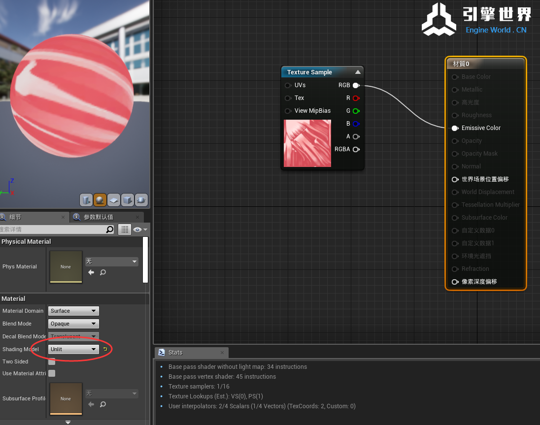

目前就简单看了下官方文档的光照范例,把材质Shading Model设置成Unlit(不接受光照):
然后场景中,在有光照的情况下,人物模型渲染是这样的,看起来还是怪怪的,可能我哪里弄的不对:

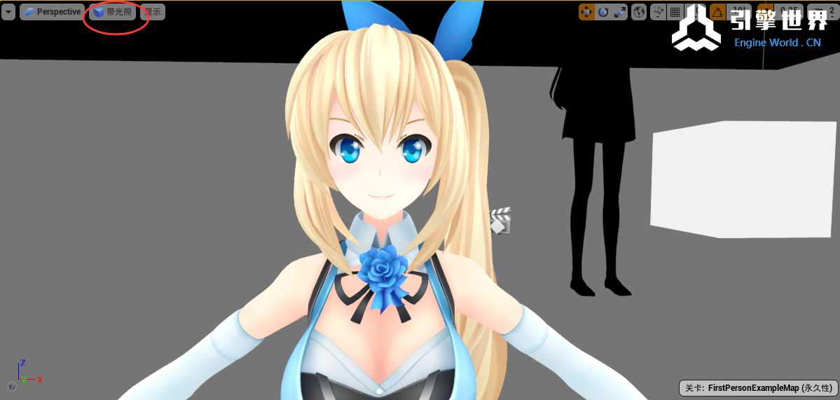

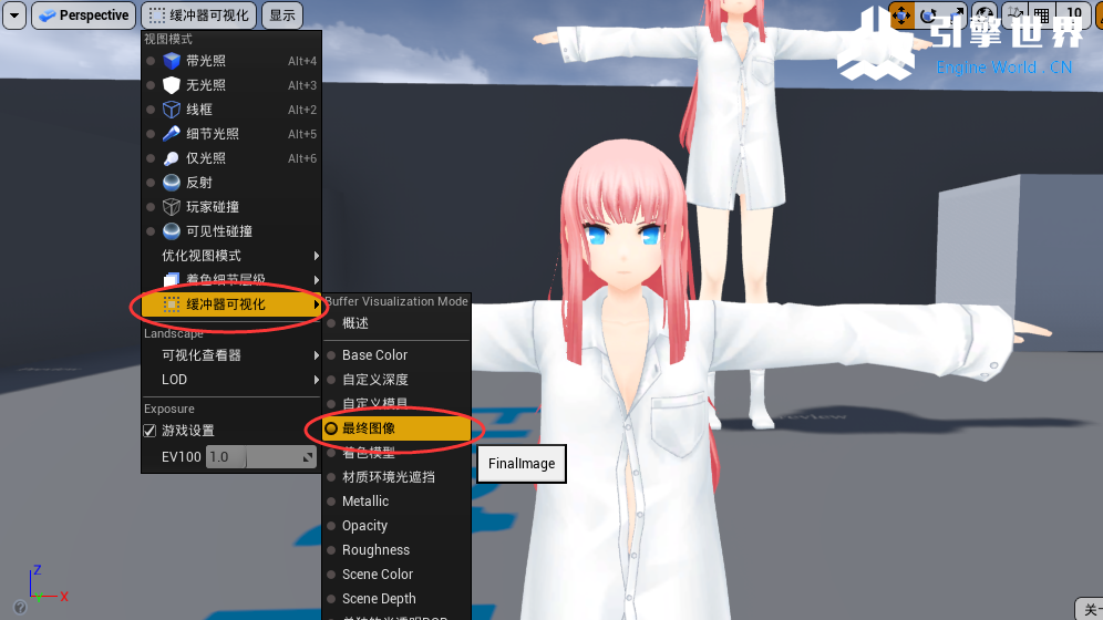

在视口中变更视图模式(如下图设置),人物看起来才算正常,下面这张图才是我想要的效果:
但是视口设置成这样,再点播放后,实际上还是会变回默认带光照的模式。
所以我想请教下:
如何让模型在默认光照场景里,实现在播放时或用Sequencer导出影片时保留指定视口模式设置,新人求教。

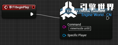

问题已解决。
关卡蓝图载入视图相关的控制台命令。对播放和Sequencer导出影片都有效,只是目前我还没找到缓冲器可视化相关的控制台命令。

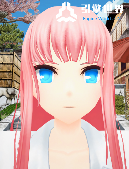

问题完美解决!!!!
经过这几天研究,发现禁用材质光照后,出现图片褪色问题根本不是材质问题,罪魁祸首是【色调映射器】,当我在关卡蓝图中设置启动游戏后默认执行控制台命令:ShowFlag.Tonemapper 0   (关闭色调映射器),在场景的默认光照下,成功实现了我想要的卡通渲染效果。

材质设置成无光照模式,自发光为百分百,应该也不会出现阴影,场景依然还是能接受光照

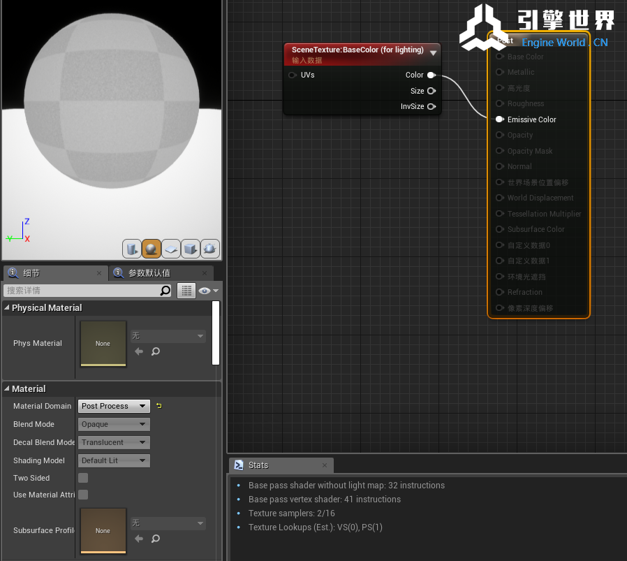

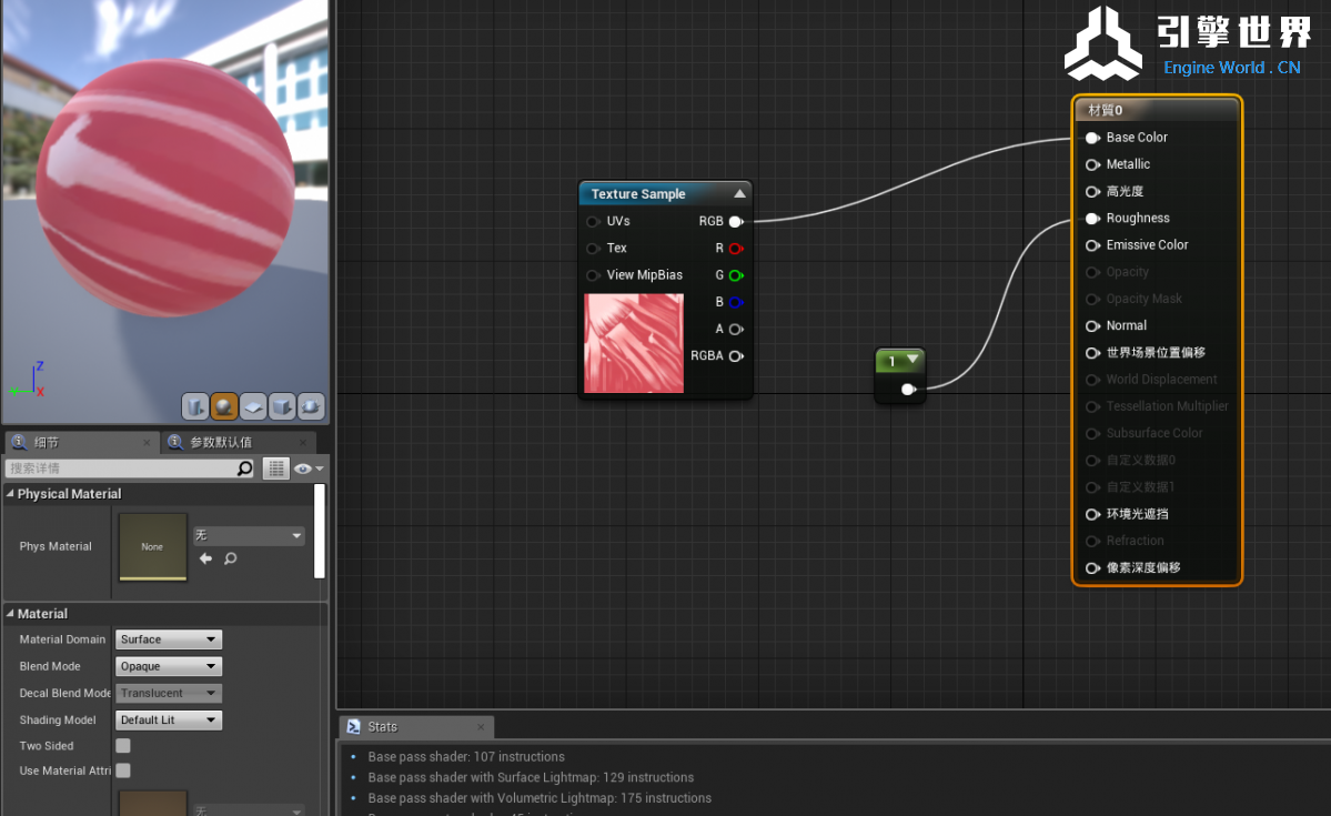

如果用r.TonemapperFilm 0使用旧版电影色调映射器来改变视口中的渲染,那么材质就不用设置成无光模式了,一律保持默认:

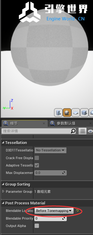

新建一个后期处理材质,如果只作渲染测试的话,那么只加一条命令就行了,SceneTexture:BaseColor(for lighting)的作用会把后期体积内的材质变成无光模式,这样就显示出了材质本来的底色,这类卡通渲染原理实际上就是显示出材质底色而已,而不是风格化的卡通渲染。
别忘了一定要把后期处理插入位置改为之前,否则视口会出现抖动,颜色也不正常。

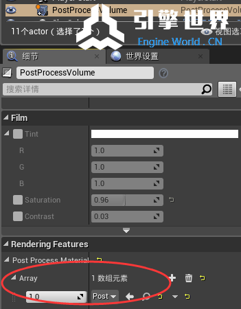

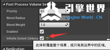

最后就是拖入一个后期体积到场景中,设置为场景全覆盖
再把后期处理材质也添加进来。

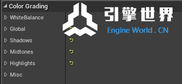

在Color Grading仔细调整颜色设置,由于调整颜色方面并不是固定的,主要看效果是不是自己想要的,所以参数就不发了。

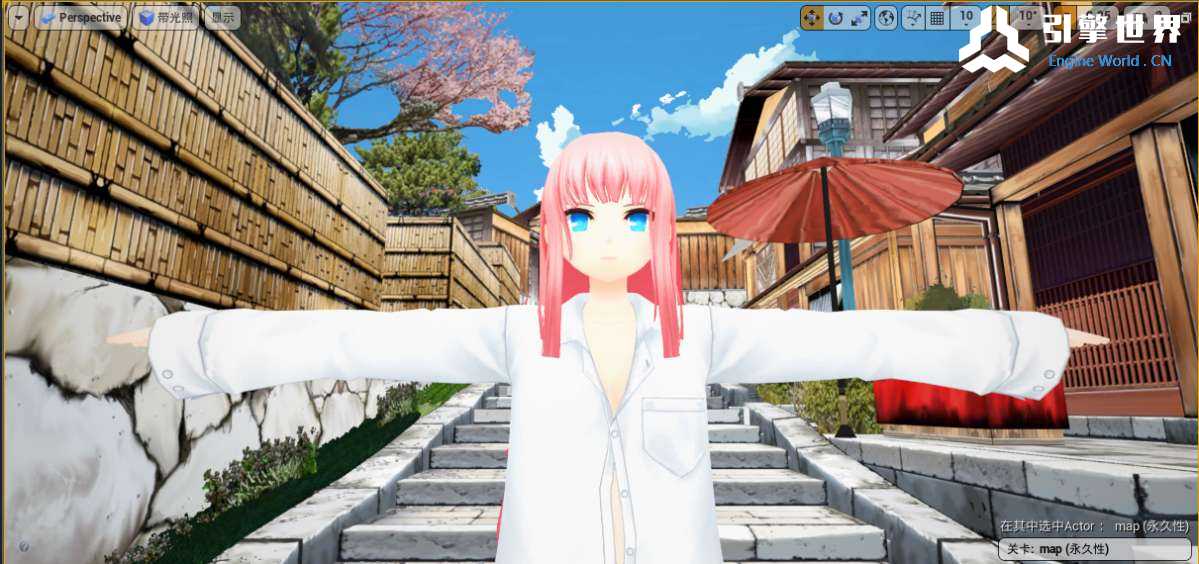

调整完后就是这种效果,基本上还原了卡通材质原有的颜色
