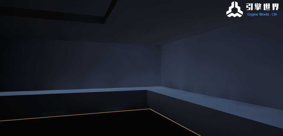

有没有大神告知一下,高亮到底是个什么鬼。目前我只知道遇到问题怎么处理。
但搞不懂原理就不知道怎么避免
我来分享一下我知道的处理高亮的方法
1.整体给一个统一 的1U,然后再来搞文理大小和方向
2.高亮的面单独分离出来
3.画个BOX附加一下物体
高亮
高亮

如果是烘焙过出现的  建议弄下光照lightmapUV

构建过的话先清除一下lightmap

我也碰到过,最近的版本经常有这个问题

letian100 发表于 2019-7-23 22:09
构建过的话先清除一下lightmap
第一次构建就有咋办
letian100 | 2019-7-25 18:13:33 | 显示全部楼层
新建空场景,把现在的场景复制进去还有吗?
感觉他就是物体上带的有。只有尝试了我说的那几个办法就能处理.目前就是不知道它出现的原因。所以就不知道怎么避免

这个不是构建后光溢出么?

xuanyao 发表于 2019-7-29 10:55
这个不是构建后光溢出么?
不是的,光溢出应该不是这样的
