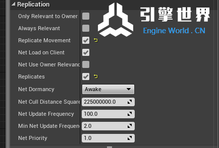

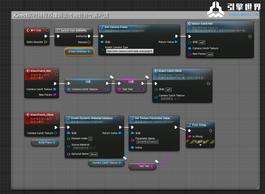

我这里尝试将Kinect捕捉的人像通过网络传输到客户端,但是发现传过去的数据是空。
可我测试了以后发现,我的TestText文本数据传输过去了,但是Kinect捕捉下来的Texture2D无法传输。
是不是我操作有误?还是UE4不支持图像的实时传输啊?Replicate已开。
求大神指教!!!感谢!!!!
https://github.com/richmondx/KlakNDIhttps://github.com/richmondx/NdiMedia
w3086379003 | 2019-2-25 09:53:34 | 显示全部楼层
感谢,我先参考着试试
