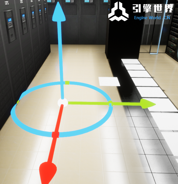

请教一下大神,我做的这个3坐标轴怎么才能不被模型阻挡
回帖奖励 90 枚能量币      回复本帖可获得 10 枚能量币奖励! 每人限 1 次
查看17494 | 回复16 | 2019-1-5 17:40:38 | 显示全部楼层 |阅读模式
请教一下大神,我做的这个3坐标轴怎么才能不被模型阻挡,像UE4编辑器自带的坐标轴一样,可以透过模型点击的效果,哪位大神指点一下,谢谢

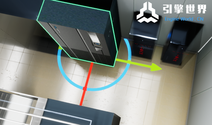

bull_chris 发表于 2019-1-6 16:28
补充下楼上的回答——Depth Test 只针对半透明材质哟
谢谢,现在可以不被模型阻挡了,但是鼠标还是无法透过其他模型点击坐标轴,怎么办呢,大神

鹧鸪菜 | 2019-1-7 09:58:29 | 显示全部楼层
回帖奖励 +10 枚能量币
之前我做过类似这样的交互,当时是自己写的逻辑来选取坐标轴和actor的,基本上我记得就是控制好射线的选择逻辑结合物体的碰撞属性等,可能要自己new 一个碰撞通道
此心安处 | 2019-1-8 09:58:20 | 显示全部楼层
回帖奖励 +10 枚能量币
估计是要给坐标轴生成一个碰撞体,再通过鼠标点击射线的逻辑判断来实现了。
dubaiworld | 2019-1-11 11:36:18 | 显示全部楼层
回帖奖励 +10 枚能量币
指定碰撞通道,可以翻下源码
