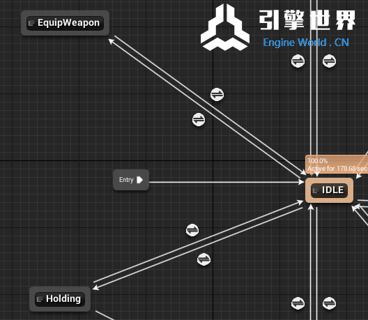

状态机如图:
Holding无法直接跳转到 EquipWeapon, 当绕过Idle强制转换时,模型就消失了
为什么消失?而不是变形之类的?
这个情况有点诡异……
有人可以帮忙解答下吗?
谢谢:)

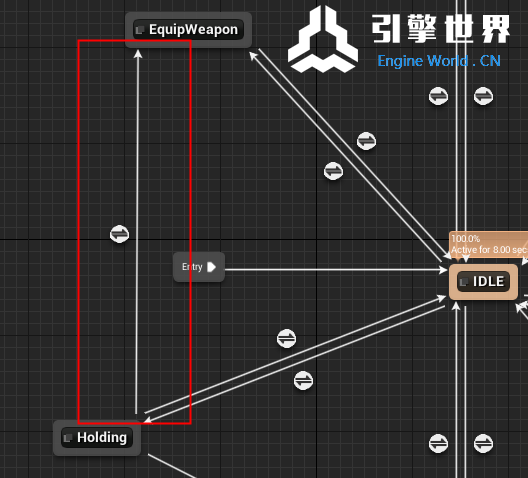

Pobby | 2018-11-1 20:39:11 | 显示全部楼层
即使我加了条转换:
依然会消失然后再出现

其他状态也没有直接连接到EquipWeapon这个状态,但强制跳结果显示正常的。
这些状态跳转到基于同一骨骼。
如果从Holding 先跳到 Idle, 再延迟0.1s 跳到 EquipWeapon 是正常的。
我现在不知道是 因为 代码有问题 还是 动画资源有问题。
毫无头绪,可以再给点思路吗?谢谢:)
