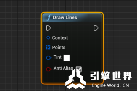

怎么改变用DrawLines 在ui上面画出的线条的粗细

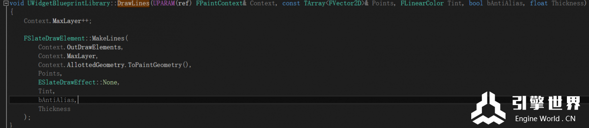

Thickness   参数咋提及的 , 添加自定义的方法 ,加个 Thickness      参数

我在ue4封装好WidgetBlueprintLibrary.h里面找到了DrawLines,加了一个Thicknes,但是编译之后没有出现

你加函数里没用。你要加在函数参数那里。。
