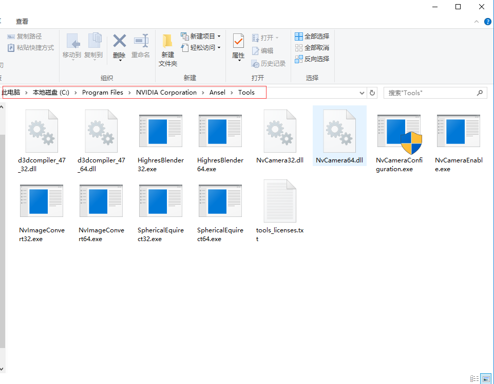

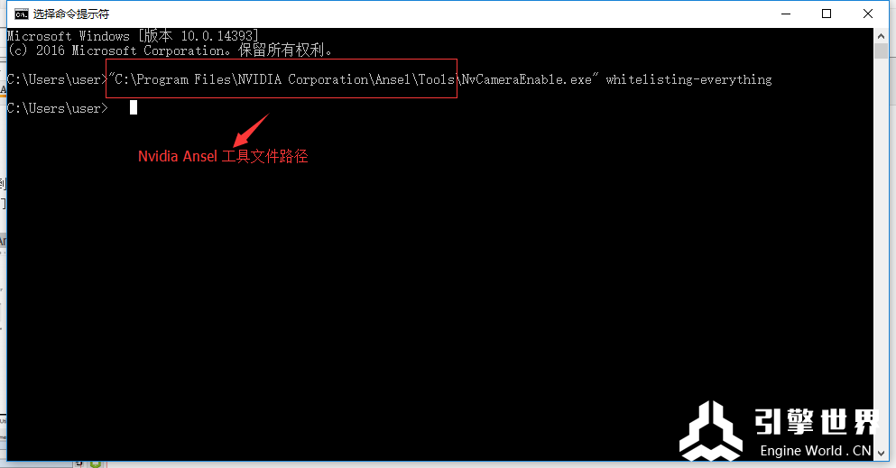

   我们先找到Nvidia 的Ansel工具文件位置,一般情况下文件路径应该都一样,上图给大家提供参考。
   1.首先我们先配置Nvidia Ansel Photography插件与UE4相结合使用。

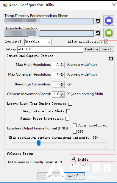

找到Nvidia Ansel 工具位置后我们打开NvCameraConfiguration.exe配置保存全景图路径
如图设置路径后,其他参数保持默认的就可以了,然后点Save保存。保存完后别急,我们还需要通过控制台执行两段段命令:"C:\Program Files\NVIDIA Corporation\Ansel\Tools\NvCameraConfiguration.exe" whitelisting-everything
"C:\Program Files\NVIDIA Corporation\Ansel\Tools\NvCameraEnable.exe" whitelisting-everything(可复制使用)
控制台执行的是名字是这个文件

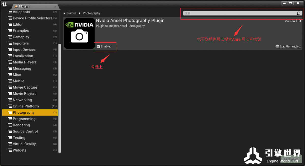

我们接下来就可以进入UE4 找到
Nvidia Ansel Photography插件进行使用了。
勾选后我们就可以进行使用了,使用的方法也很简单。

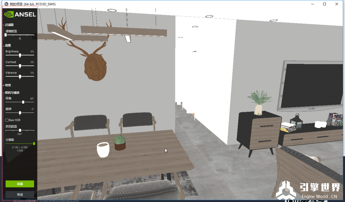

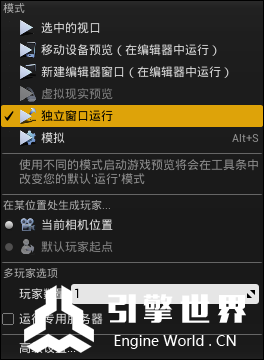

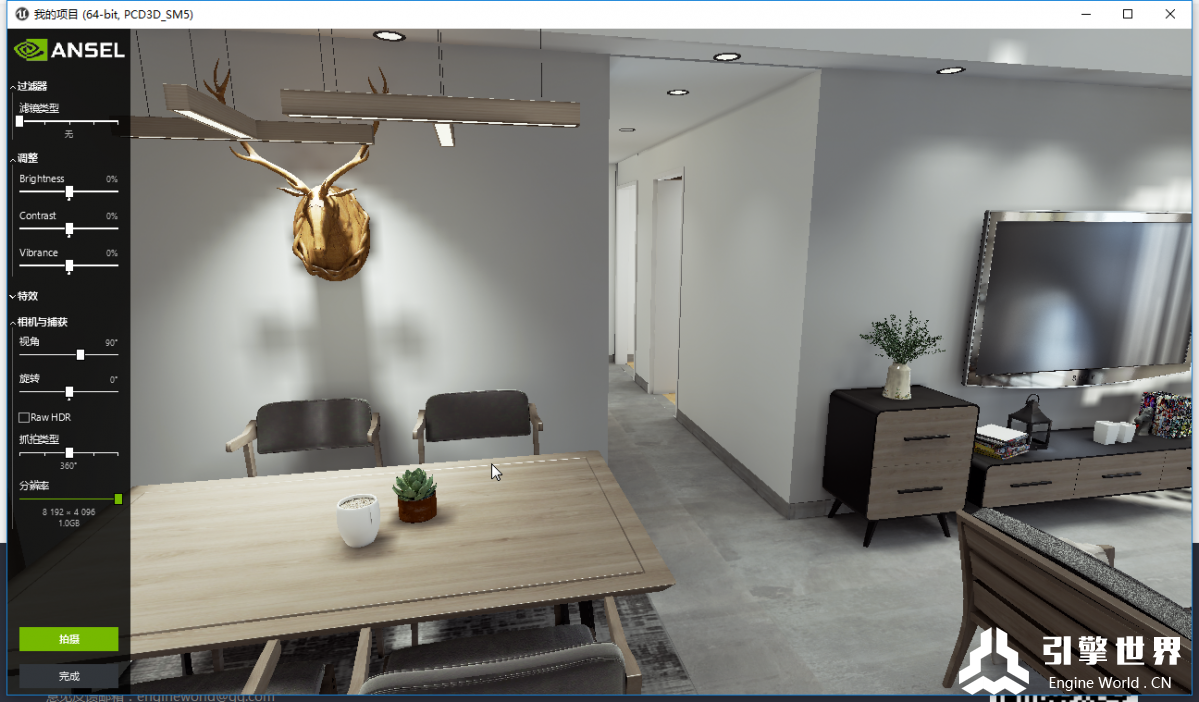

播放选择独立窗口运行后,我们Alt+F2就会进入Ansel工具界面
左侧我们可以对制作的全景图片的后期效果进行修改,具体的修改细节大家自行尝试吧。
Alt+F2后会进入无光照模式,切换回有光照模式的话按F3就可以了。捕获完成后,图片会保存在我们之前设置的Ansel
工具的路径里的。
