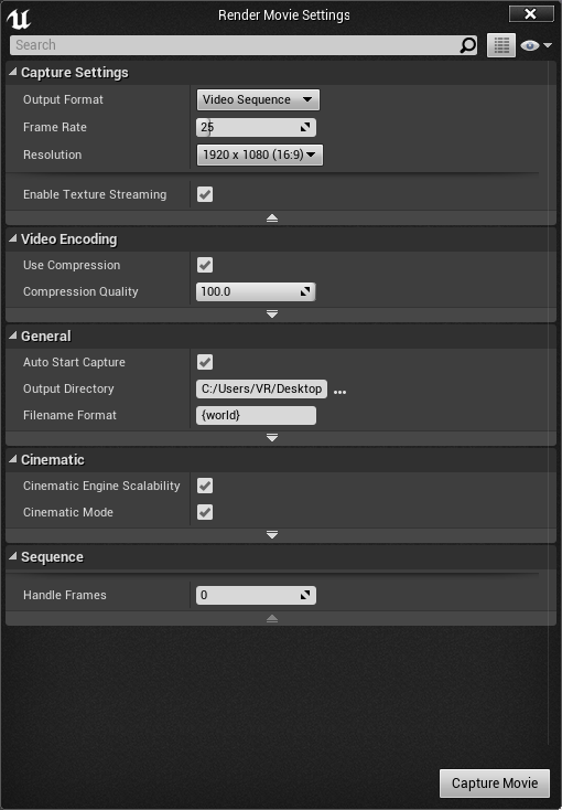

[动画] 求大神指点导出高清动画视频的参数设置
查看27176 | 回复26 | 2017-9-14 09:05:45 | 显示全部楼层 |阅读模式
这样设置导出视频有锯齿的
这样设置导出视频有锯齿的
这样输出视频,锯齿很严重,求大神指点一二

hanhaij | 2017-9-14 14:39:01 | 显示全部楼层
回帖奖励 +3 枚能量币
压缩质量调低点,试试
夜里凉 | 2017-9-15 10:06:39 | 显示全部楼层
回帖奖励 +3 枚能量币
帧率调大点30吧 镜头慢点走  或许行吧
燕尾蝶 | 2017-9-15 19:06:31 | 显示全部楼层
回帖奖励 +3 枚能量币
顶一下~~~
路过的心情 | 2017-9-16 21:52:56 | 显示全部楼层
在相机那里有个 可以调的  关闭特效或者调整(焦距)距离,会清晰些
过彡畱 | 2017-9-19 09:08:37 | 显示全部楼层
hanhaij 发表于 2017-9-14 14:39
压缩质量调低点,试试
好的,谢谢哈
过彡畱 | 2017-9-19 09:08:57 | 显示全部楼层
夜里凉 发表于 2017-9-15 10:06
帧率调大点30吧 镜头慢点走  或许行吧
好的,谢谢哈
过彡畱 | 2017-9-19 09:09:15 | 显示全部楼层
好的,谢谢哈
无敌是多么寂寞 | 2017-9-19 09:48:53 | 显示全部楼层
回帖奖励 +3 枚能量币
ding a ding ding
山楂卷 | 2017-9-19 10:01:25 | 显示全部楼层
回帖奖励 +3 枚能量币
我之前自己也是录了一个场景的长镜头,发现总会有些地方跳帧,而且卡顿。经过多方尝试发现输出视频格式必有这样的问题。没办法最后只能用输出png 的方式,然后在用Pr 软件合成视频,这样顺畅多了
