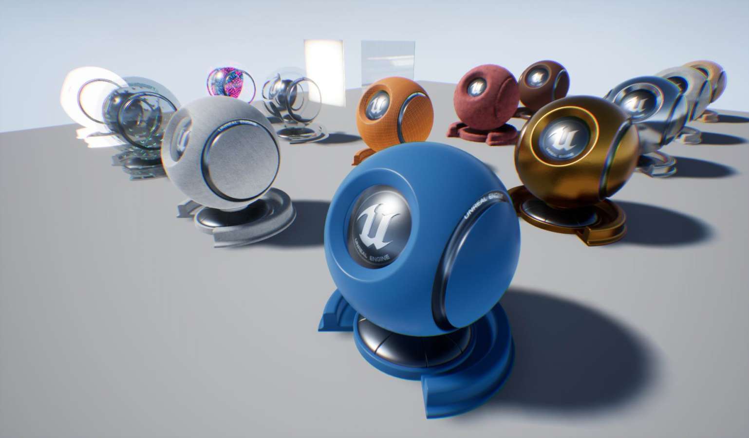

先介绍下这个材质包~

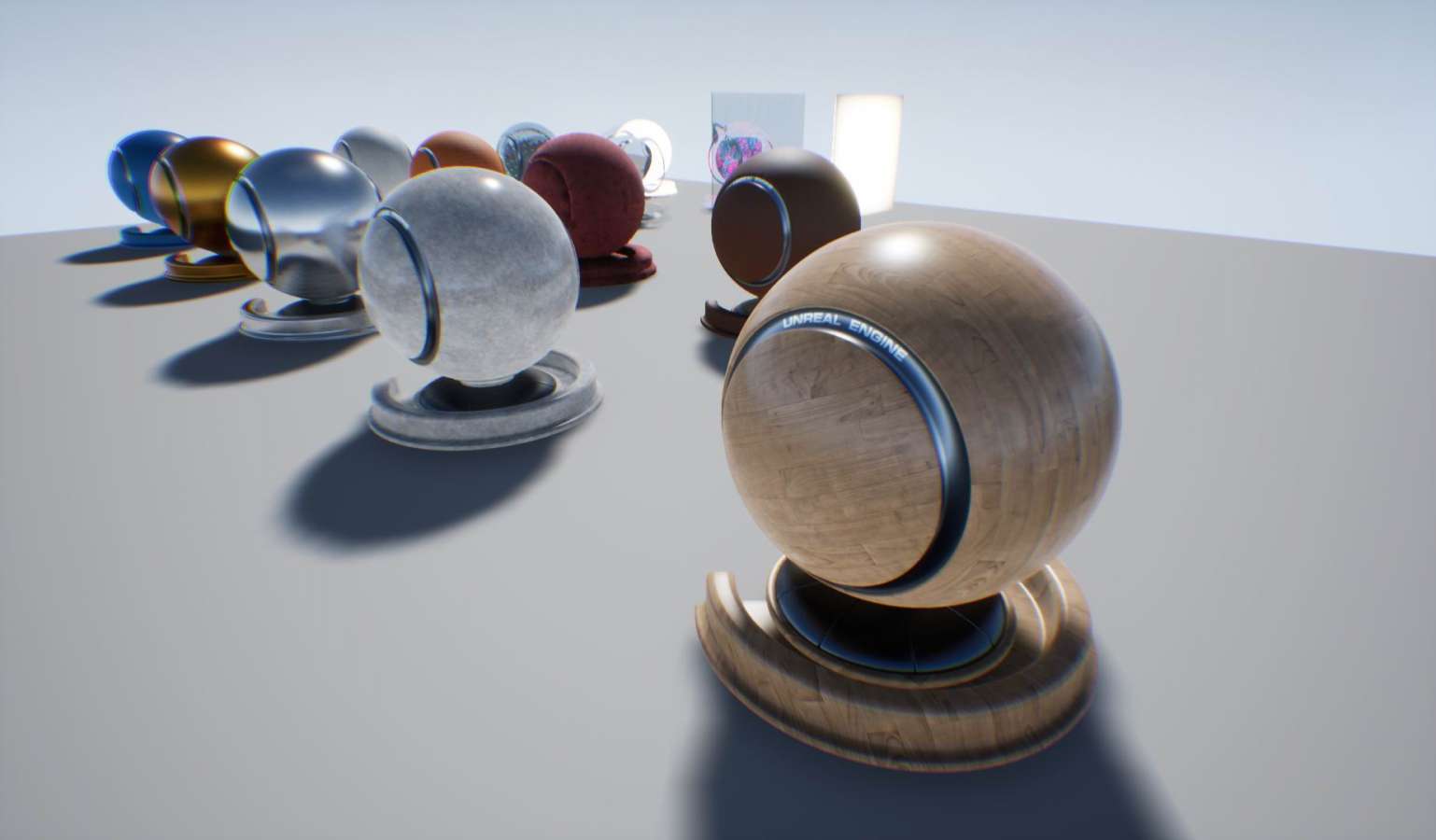

目前整理出来的是适用大部分建筑表现类项目的静态材质包,共分四个大类,带我自己测试的一个场景地图以及一些测试用贴图(借用人家大神材质包中的贴图{:3_62:})。

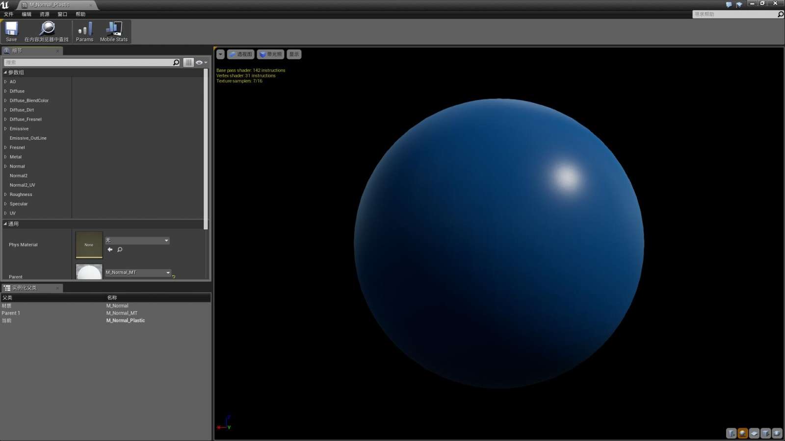

1、Normal
可以制作木材、石材、金属、塑料等大部分实体材质

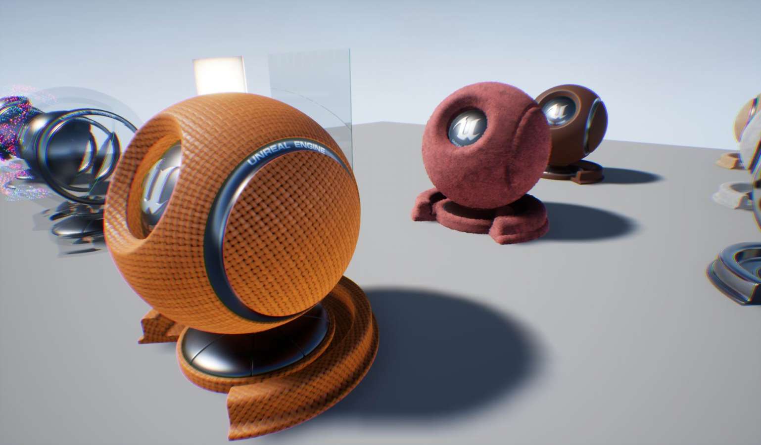

2、Cloth
用以制作布料、毛毯、皮革等带 Fresnel 效果的材质。其中毛毯的效果需要开启置换,需要打开材质中的carpet开关才会出现效果(同时模型也要有足够的面数)

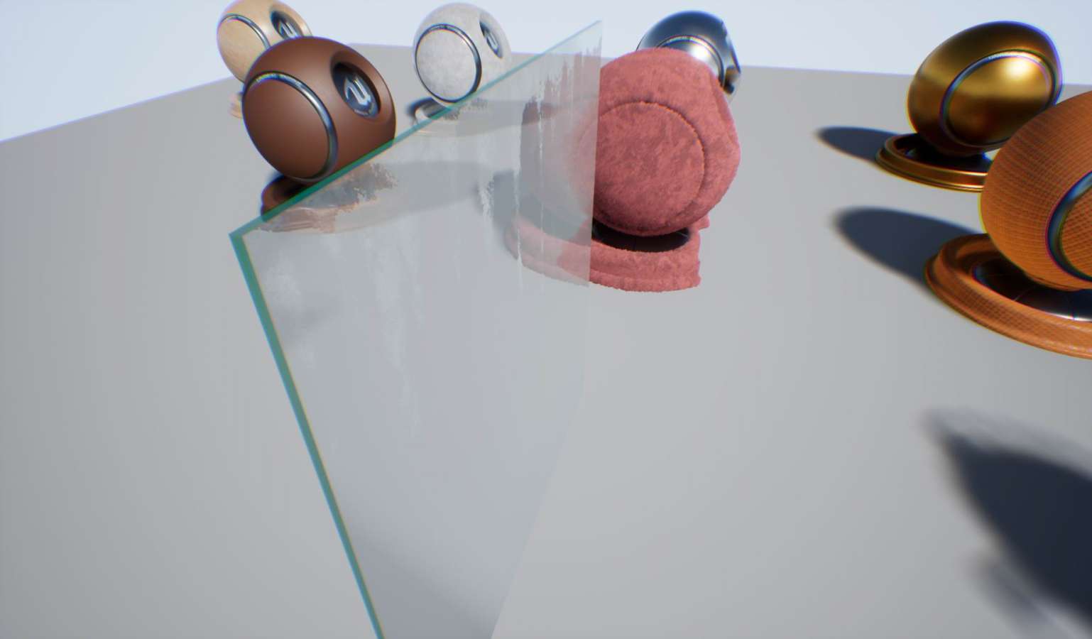

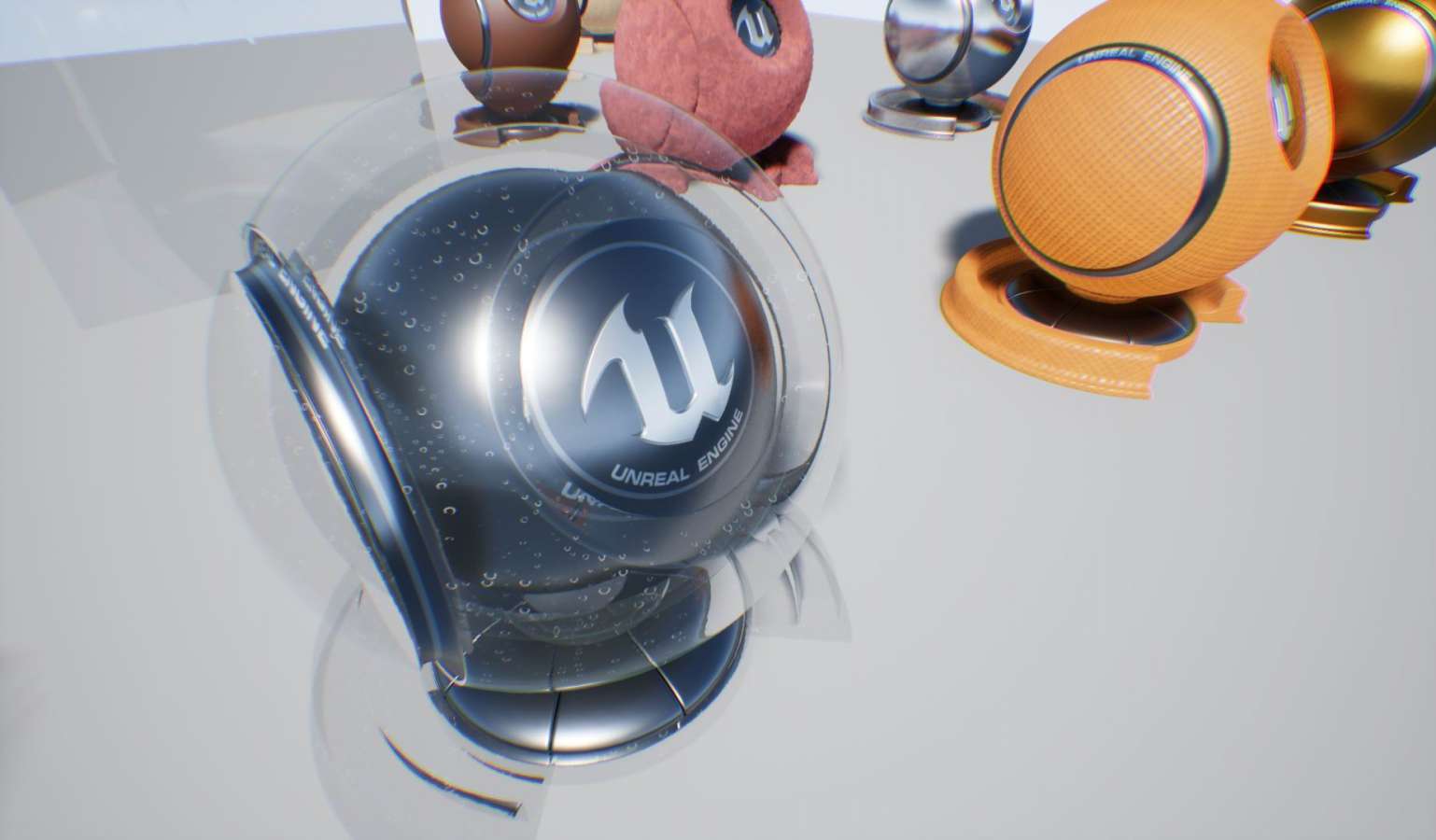

3、Glass

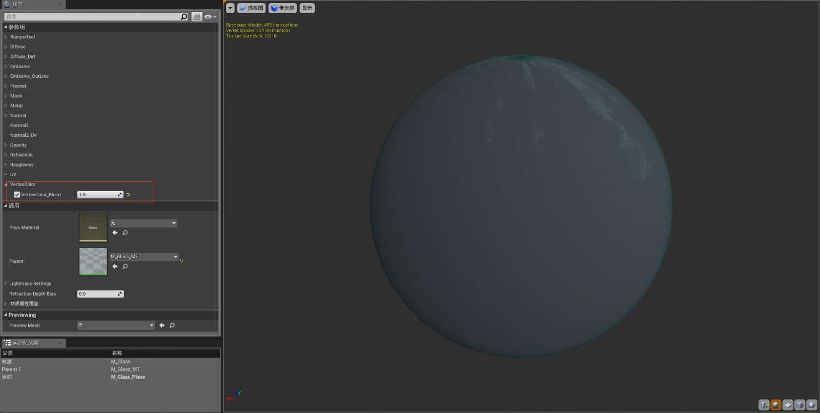

用于制作各种玻璃,目前碎玻璃还无法在这个材质类型中实现,需要用色彩通道来专门制作打碎部分。我还没想好怎样方便的把色彩通道整合进来。

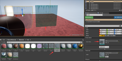

另外为了模拟玻璃边缘的深色效果不得已我还是加了顶点着色{:3_60:}(下图最后一个开关,再通过UE4自带的顶点着色功能来给平面玻璃分一下色彩通道即可),不知道有没有其他的方法不用顶点着色也能模拟这个效果。当然看不到边缘的玻璃就不用开启这个开关。

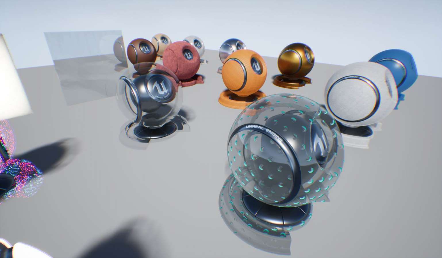

制作一些水渍和脏旧玻璃是完全没有问题的
以前一位回帖的哥们儿提的建议,淋浴房上的水滴~{:3_52:}

这个材质包我制作的是3级结构的,第一级是Master材质,第二级是Master材质的材质实例,一般不去改动它,想要新建材质用二级材质创建材质实例即可。这样的结构在Master材质有重大变更的情况下,只要改换二级材质的父级材质就可使其他材质实例同步更新,很是效率 {:3_52:}(不知这样解释能不能听懂,但是试一下就会明白吧)
材质实例的功能项,4种材质各有不同
Master材质结构
按比较精简的规格制作的,基本没用材质函数,方便他人改动{:3_52:}

13998388043 | 2017-7-30 14:48:55 | 显示全部楼层
您好,问一下为什么 我用您玻璃的材质,侧面并没有显示深色的。是在物体属性有什么设置吗?还是。。。
