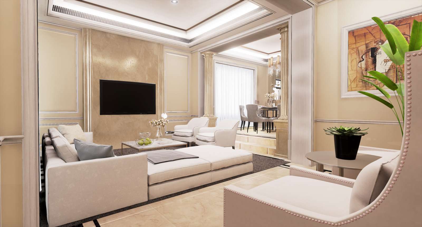

忙过一个项目节点,我又回来了,带着问题~和解决方案 ... 按惯例先上图

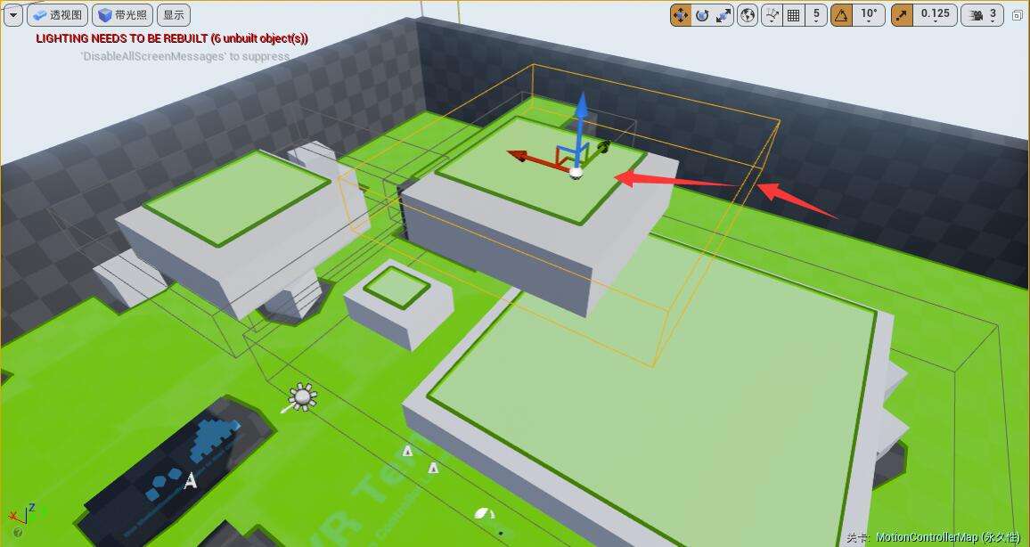

这次制作的是两栋别墅,分别是3层和4层,都拥有庭院或景观阳台这样的室外空间,原本预估的技术难点是室内外一体的光照环境(看起来是一体
{:3_62:})用UE4自带的多边形编辑工具转换成POST体积划分好曝光区域,根据区域情况设置不同的曝光值,轻松解决了这个问题。

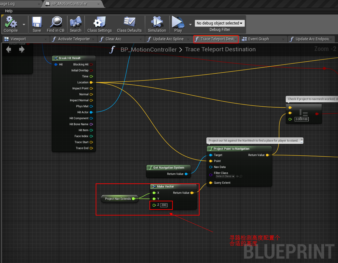

要解决上楼的问题要从两个方向入手,首先是程序端的。经过我们程序员小伙伴对官方蓝图的研究,上下楼乱跳的BUG是由于“就近寻路”这个条逻辑线在起作用,简单来说就是当系统发现当前地面寻路已经到了尽头,它会通过一个方形区域来搜索附近最近的寻路是否存在,如果存在则跳转到新的寻路区域,这原本是用来防止穿墙的... 但是那个方形区域默认的大小超过了3m³,就是说 ... 高于了住宅的层高,所以当一层的寻路到达尽头如果相同位置的上下方发现有寻路就会跳转...(你妹!){:3_63:} 所以只要修改这个寻路体积框的大小就可以解决这个BUG。
就是这里,设定一个不大于层高的值。经我们测试1.8米-2米是比较合适的,调太小了会出现穿墙的现象。

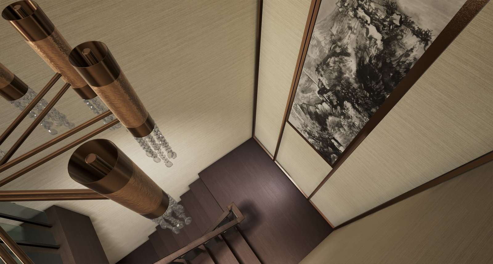

然后是转角楼梯不出现寻路的问题。这个和美术(主要是模型)以及NavMesh 的使用方法有关。
由于系统寻路“智能化”地会回避墙或者带碰撞的物体
如图,寻路总是比实际地面小一圈
因此当四周都有碰撞的情况下可能导致寻路面积过小而无法生成,因此建议转角楼梯不要使用简单的“添加BOX碰撞”或“自动生成碰撞”,包括周围的墙壁,老老实实手动添加调整吧。{:3_47:}确保寻路有足够的面积。然后 ... 有些情况寻路还是不肯出现,还需要两个小技巧来解决:1、调整RecastNavMesh中的参数,缩小玩家Cell体积,调整Agent Radio,这样原本因为“玩家”或“寻路体积”“太胖”导致不出现的寻路会生成。2、经过上一步的调整寻路还不出现,那么请尝试在你想生成寻路的位置新创建一个NavMesh(如上图),(原理不明,了解的大神求解释)寻路就会乖乖出现了。
