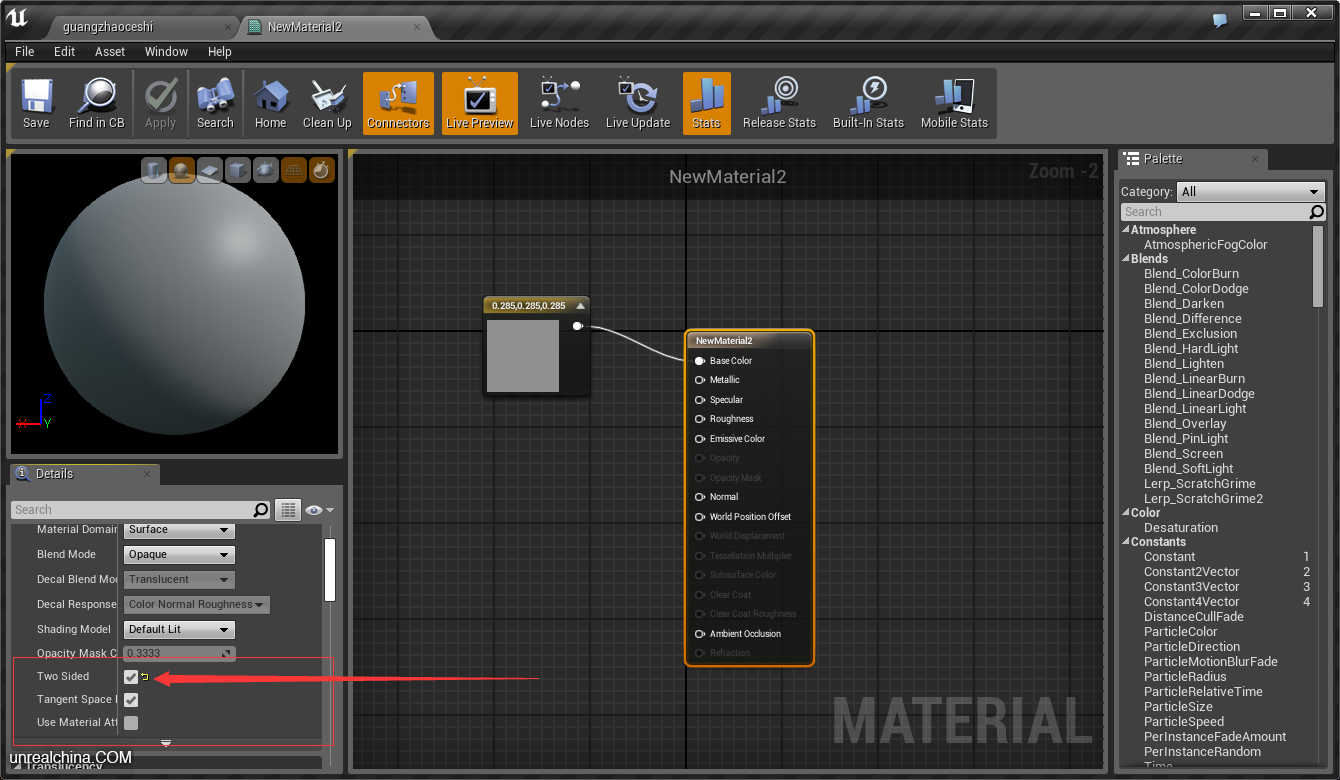

2、勾选双面材质,让物体的交叉板不单个片面。

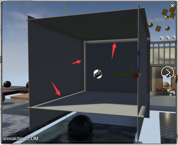

除此之外,在动态光照环境下,开启动态光movable模式下,墙角会出现漏光现象,如果墙壁很厚,那么没事,如果墙壁很薄,就会出现漏光,如图:

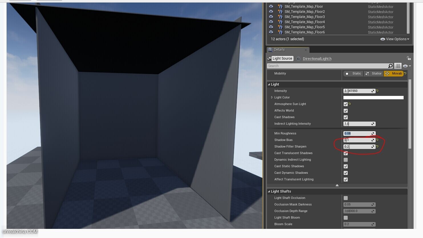

所以出现这种方法,也不要着急,跟着我来调整一下参数,首先选择定向光,然后调整shadow bias和shadow filter sharpen参数,这两个参数的意思是阴影偏移与锐化,在UDK时代有一个摩尔条纹,shadow bias参数可以调整光照产生阴影的倾斜面,第二个锐化就不说了就是锐度,来一张图:

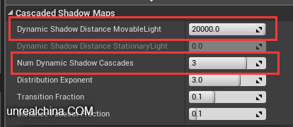

同时在动态光照下还有几个阴影参数可以选择:
主要的参数就是动态阴影参数、级联阴影参数,动态阴影参数控制显示的距离,超出一定的距离后你会看不到阴影,级联阴影和摩尔条纹的显示有那么一些些的联系,在UDK时期定向光倾斜一定角度后会出现不规则条状阴影,在级联阴影选项中可以有效控制,因为在调整shadow bias和shadow filter sharpen参数后会出现一些细微的条状阴影,使用两个参数来控制效果。
