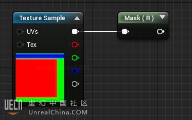

  Mask是用RGB三原色组成的贴图。
  通过纯红(1,0,0)、纯绿(0,1,0)、纯蓝(0,0,1)三种颜色用作区域的划分。三种颜色代表着三种完全不同的质感。这个图太简单了,再拿一张复杂一点的Mask出来给大家看。
  红、绿、蓝三种颜色代表着完全不同的质感。这个图是要在导入UE之前就出出来来的。
  接下来说使用方法:
  从上头往下数,最上头那个就是完整贴图的红绿蓝三通道组成,是一个V3。下面就是分别单独的红、绿、蓝通道。最下头是Alpha通道。所以需要什么通道,直接从节点里从相应的输出口拖出来箭头即可。
  或者也可以通过这个节点去提取出来通道:
  这个通道叫做“ComponentMask”。然后在mask这可以设置想要提取哪个通道,也可以同时提取多通道。

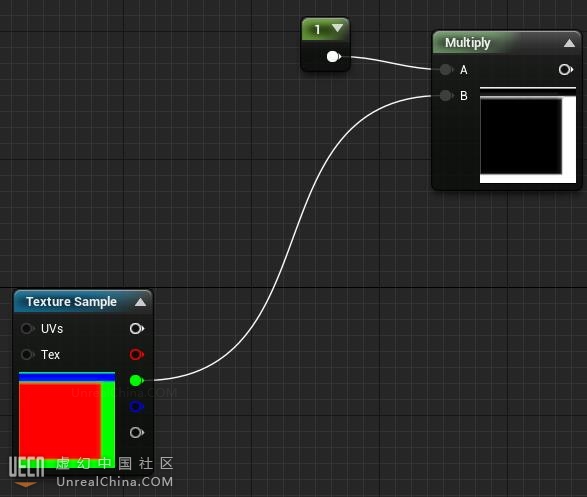

  然后我们从绿通道提取箭头出来,用一个"Multiply"链接,另一个端口连入数值1。我们可以预览这时候的情况:
  可以通过"Multiply"的右侧三角箭头点开看到到该节点时候的状态。这时候能看出来绿色的区域全都是白色,其他区域全都是黑色了。也就是说我们单独把这个绿色通道提起出来了。这时候我们就可以对绿通道设定一个自己的质感。

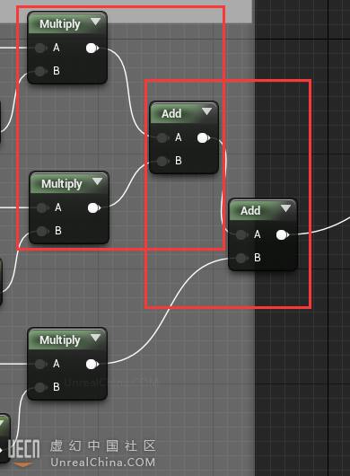

  这里只要注意一点,每个区域控制完之后,是通过“add”把不同区域的控制最终叠在一张图上。
  这样,分区域控制就完成了。是不是很简单?
