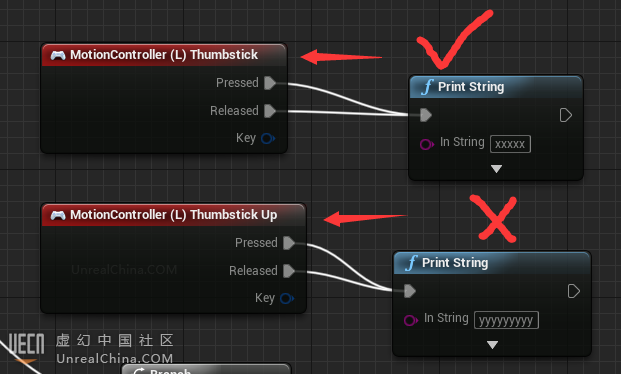

HtcVive添加MotionController组件
查看1970 | 回复5 | 2016-11-10 16:13:42 | 显示全部楼层 |阅读模式
在人物蓝图中都添加了左右手的motionController组件,可是事件motionController(L) thumbstick up无法触发被,motionController(L) thumbstick就可以正常触发

boen | 2016-11-10 16:34:45 | 显示全部楼层
你是想调用那个大圆按钮的上下左右吗
prettydie | 2016-11-10 16:57:27 | 显示全部楼层
boen 发表于 2016-11-10 16:34
你是想调用那个大圆按钮的上下左右吗
对,Thunbstick up 应该是封装好的,可以不起作用,只好用Get Thumbstick自己处理了
boen | 2016-11-10 17:09:10 | 显示全部楼层
prettydie 发表于 2016-11-10 16:57
对,Thunbstick up 应该是封装好的,可以不起作用,只好用Get Thumbstick自己处理了 ...
用FaceButton1,2,3,4
boen | 2016-11-10 17:09:53 | 显示全部楼层
分别是上,右,下,左
