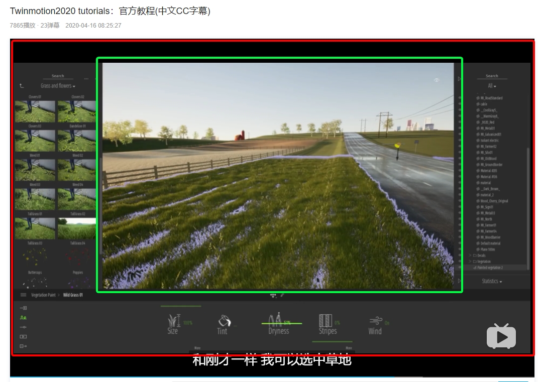

红框为1080的整屏渲染结果,我想让当前渲染结果不变,但显示在绿框中,留下其余空间有其他用途,求问有方法实现该结果吗。

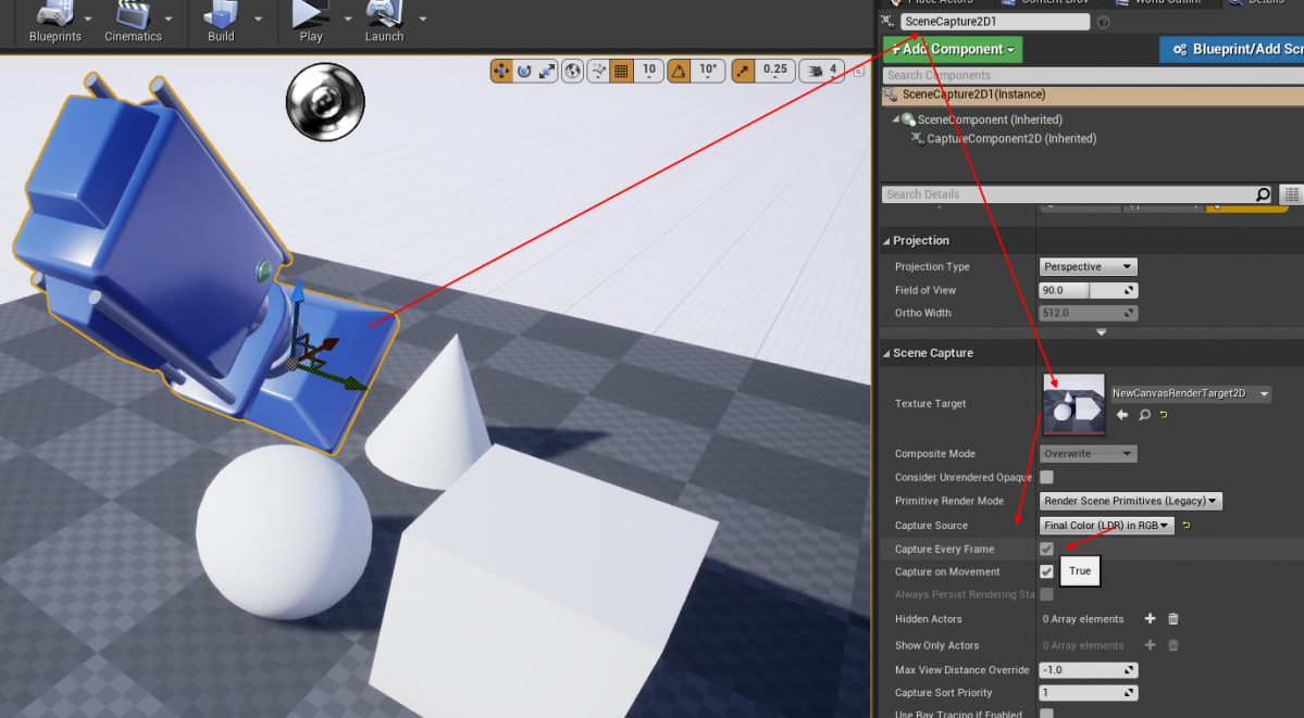

放个Scene Capture2D相机,设置捕捉方式为“移动时”(默认是每帧,当然如果你显卡好浪费得起,设置为每帧也无妨),设置RenderTarget修改RenderTarget生成的对象,分辨率改大,否则捕捉出来的图像会糊
Widget中放个Image控件,来源设置为上面捕捉出来的即可

渲染目标这种方式不行,他固定的使用camera,不能改为cine camera。而且会丢失一部分画面信息,粒子,光晕之类的。
您这边还有其他将摄像机画面采集到材质里的方法吗

你没看错相机?我说的是SceneCapture2D相机,不是CineCamera
粒子怎么就不显示了: 1.png 这个是演示视频:

不是的,我的意思是我需要用到的相机是cine camera影视相机 ,但是SceneCapture2D是普通相机,而且无法更换,这点是目前致命的原因,粒子那个也不是没有,可能是我设置有问题吧,我之前测试的时候他的画面与我原始画面有偏色情况,但是主要问题还是相机的问题。
