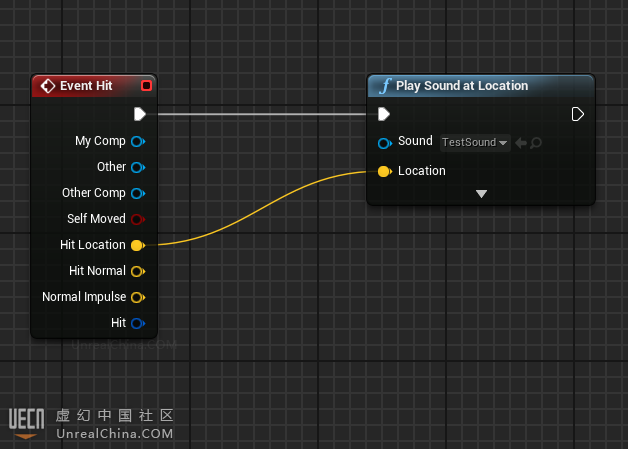

想做一个物理物体掉落发生声音
查看2594 | 回复6 | 2016-9-28 10:48:52 | 显示全部楼层 |阅读模式
简单说就是HIT的事件,然后播放一个碰撞的声音,具体应该怎么做?如果我单纯这么链接的话,声音的播放是有问题的,碰撞产生了声音,但是会出现一些高频率速度连续播放的声音出现。

我不需要那么复杂,只需要激发了一次HIT,响一下就行,但是我这么链接是可以,可是会有其他声音
zyz794549948 | 2016-9-28 14:40:19 | 显示全部楼层
在掉落物体actor里加一个碰撞区,给碰撞的物体做一个tag标签,判断进入区域的有tag,就可以撞击发声,就在你那个基础上做

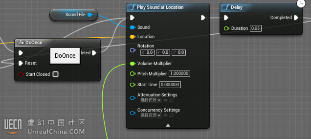

加个计数在中间,数够Hit次数才给响,简单粗暴

QQ截图20170516111509.png 研究一下fun house
