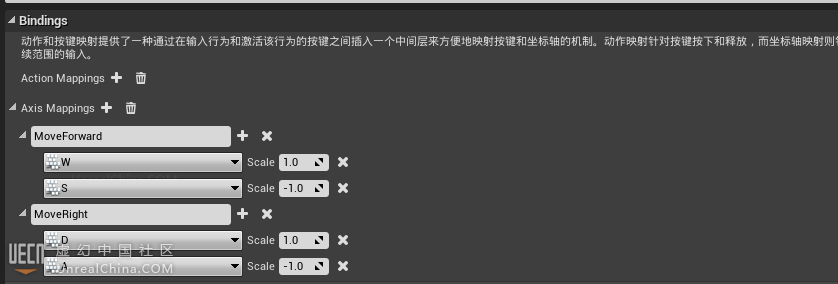

我是新建的空白项目 然后自己添加了GameMode和Character类  但是Character类中的MoveForward函数和MoveRight函数无反应  而Character中的BeginPlay函数又可以正常运行 所以不知道什么问题 求助 版本是4.13  我将源码打包各位麻烦帮个忙谢谢  (本人新手) 另外 编辑器中的映射我已经做了 如图   问题是WSAD键毫无反应

challengerhawk | 2016-9-20 09:25:32 | 显示全部楼层
输入函数绑定没有?
请问靠近 | 2016-9-20 11:20:21 | 显示全部楼层
challengerhawk 发表于 2016-9-20 09:25
输入函数绑定没有?
绑定了  有源码(zip)  大神下载帮忙看看?  我已经BindAxis了
MantraGuo | 2016-9-20 22:16:07 | 显示全部楼层
EnableInput设置了吗,没有设置肯定不能接受输入事件
MantraGuo | 2016-9-20 22:22:46 | 显示全部楼层
this->AutoReceiveInput = EAutoReceiveInput:layer0;  类似于这样
请问靠近 | 2016-9-21 08:18:13 | 显示全部楼层
  好像是唉   非常感谢!
