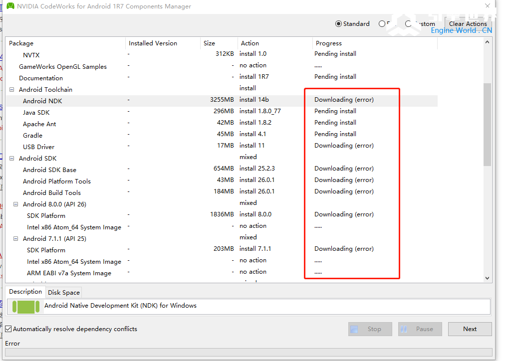

有大佬能看下这是什么原因吗?
用4.21自带的,配置安卓环境的时候好多东西都下载出错了。。
peter | 2019-1-5 09:06:17 | 显示全部楼层
有时候挂了vpn就不能下

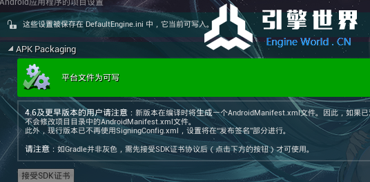

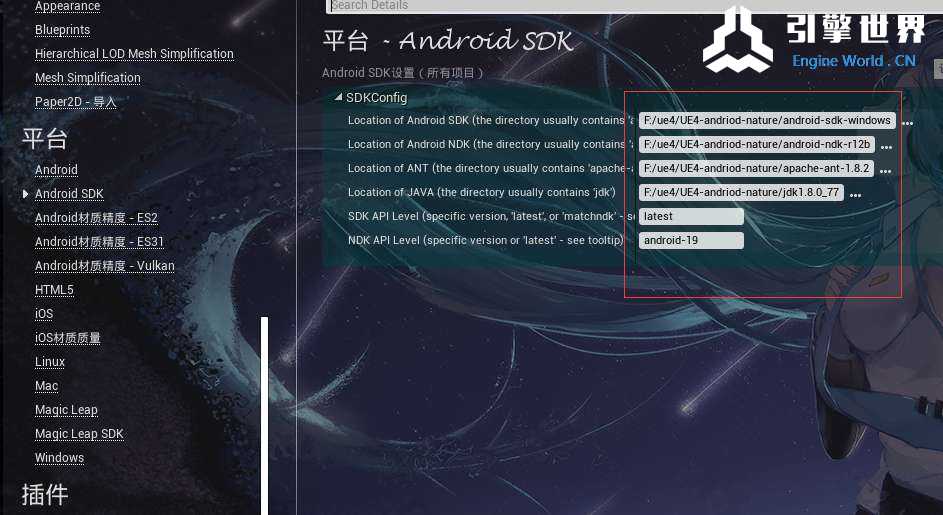

现在其实用VPN了也不好使,手动下载安装了还要设置一下,我把离线包放在网盘里,大家有这个问题的可以下载离线包可以放在其他盘里节省C盘空间,不用按照之前的软件放置C盘()
但是下载了需要在UE4里配置一下才有效果。按照图一中的设置好路径

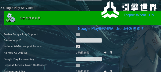

图二图三中立即配置,显示绿色
Accept SDK License状态正常为一直暗,点击后无法由常亮变成常暗,为UE4文件路径配置错误。
即可打包成功(第一次打包通常会非常久),建议打包adECT1相对会快一些。

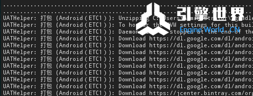

而且最新版本的UE4在你用上述办法设置后打包会自动给你更新其他文件,下载必要的文件,下载内容在打包日志中查看(例子看最后的图)
说一下有部分人会出现的AAPT2 error的问题,需要gradle路径是否有中文以及很多有可能造成此问题的因素可以网上搜索到相关问题。

建议离线下载好相关的NDK,SDK等文件包进行手动配置,配置见6楼,用官方的下载不做些删减真的会占C盘很多
