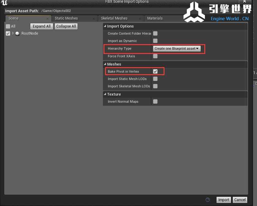

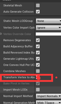

周胤祥 | 2018-8-7 18:34:27 | 显示全部楼层
用这个导入方式试试,MAX中MESH的轴心在哪UE4就在哪

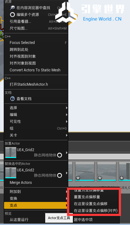

wsrttys | 2018-8-3 09:59:38 | 显示全部楼层
大量修改中心轴的简单解决办法不知道,但是单独的一个mesh改变中心轴在UE4里面可以用蓝图实现,把mesh放在蓝图里,然后移动mesh的位置。让蓝图里面自带的root节点在你想要改变的中心轴的地方,然后把蓝图拖放到关卡中,然后在关卡里面右键这个蓝图,有个convert to staticmesh,点击就会生成一个新的mesh,并且中心轴是改变过的

qwe2973376 | 2018-8-6 15:43:47 | 显示全部楼层
设个临时坐标

xcger | 2018-8-6 18:02:01 | 显示全部楼层
已经习惯了模型一次归零导入的流程,机械的嘛……没尝试过,应该很费劲。现在一直用二楼的方法改轴心,也就是转蓝图。
