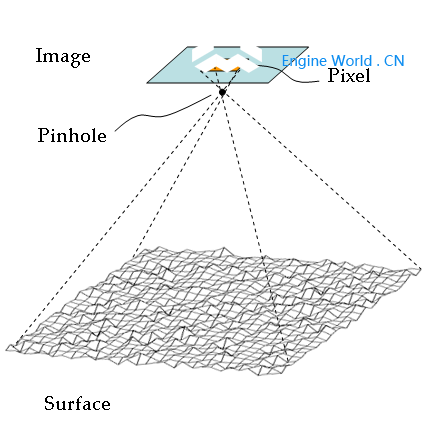

上述前两种视觉表述是比较常见的,也是早期使用的一些技术。然而这两种表述远远不能描述物体表面的视觉特征,这是因为一个像素的尺寸远远大于物体表面上微观粒子的尺寸,如下图所示,图像空间中间的黄色方块表示一个像素,下面灰色褶皱部分则是该像素对应的实际微观结构,而光实际上是作用在这些微观结构上的,所以基于像素的着色模型(如直接贴图)反应不出真实物体表面的微观细节,所以这些技术都可以称为不是基于物理的材质。
物体表面微观结构的尺度远远小于一个像素的尺度

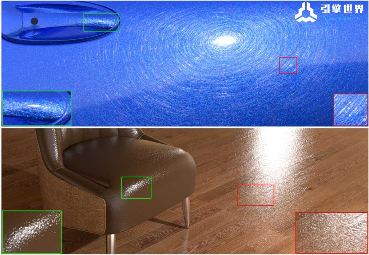

如果你仔细观察通过上述那些Microfacet BRDF模型渲染出的图像,你会发现虽然它们能够表述粗糙度,但是它们都太过平滑或者说模糊,例如下边右边的图。
右图:传统的Microfacet BRDF模型太过于平滑(图片来自【10】)

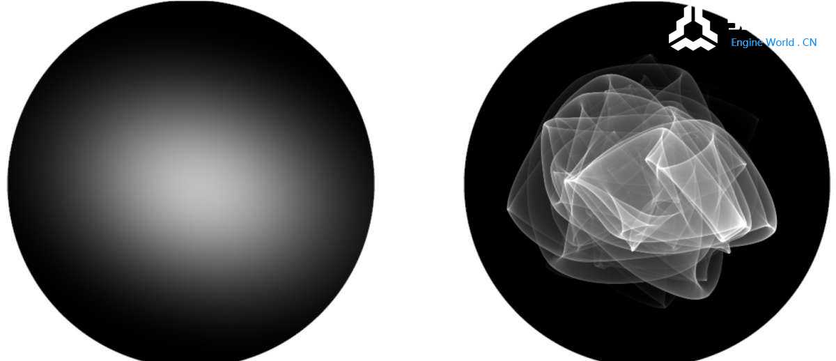

传统的Microfacet BRDF模型渲染不出上图中左图那种划痕的效果。这是为什么,这是因为出于计算效率,传统的Microfacet BRDF模型都是对真实BRDF分布的一个粗略近似,这些近似往往都非常平滑,如下图所示,右图表示一个比较真实的BRDF分布,而左图表示一个传统的Microfacet BRDF模型,左图可以看做是对右图的一个(非常)平滑的结果,这是因为我们需要计算效率足够高的着色计算,复杂的BRDF分布会大大增加采样的计算时间。这种平滑的结果使得传统的Microfacet BRDF模型只能渲染出一定距离范围之外的表面着色,你可以理解为距离越远着色越模糊,当然这里实际上不是指实际物体离摄像机的距离,而是说这种模型永远只能渲染出类似于超出这个距离的表面粗糙度,即使拉近摄像机的距离,它们看起来仍然是很平滑的,因为它们所使用的BRDF已经被严重的平滑了,也就是上面右图中的效果,那些更细微的细节被下面左图这样类似的BRDF分布给平滑掉了。
左:传统的Microfacet BRDF模型:右:真实的BRDF分布(图片来自【5】)

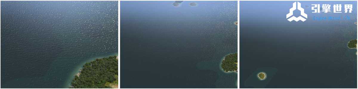

其次,物理材质的着色计算“表述”在像素着色器(shader)中,而物体表面的宏观结构往往通过网格顶点或者像素级别的法线贴图来表述,这两种几何表述是分离的,并且随着表面离摄像机距离的改变,一个像素的尺寸和一个纹理中的纹素的尺寸之间的相对关系发生着变化,当物体表面离摄像机足够远时,实际上物体的宏观法线贴图或几何结构其实变成了该像素的“微观结构”,然而,通常法线贴图或几何结构与BRDF都是独立的,例如法线贴图首先被过滤到最模糊的级别,然后用于Microfacet BRDF的计算,这就使得artifacts非常严重,例如下图中三种不同的距离下,近处的水波细节在远距离下产生较大的artifacts。
近距离下的几何级的细节,可能导致远距离下的artifact(图片来自【1】)

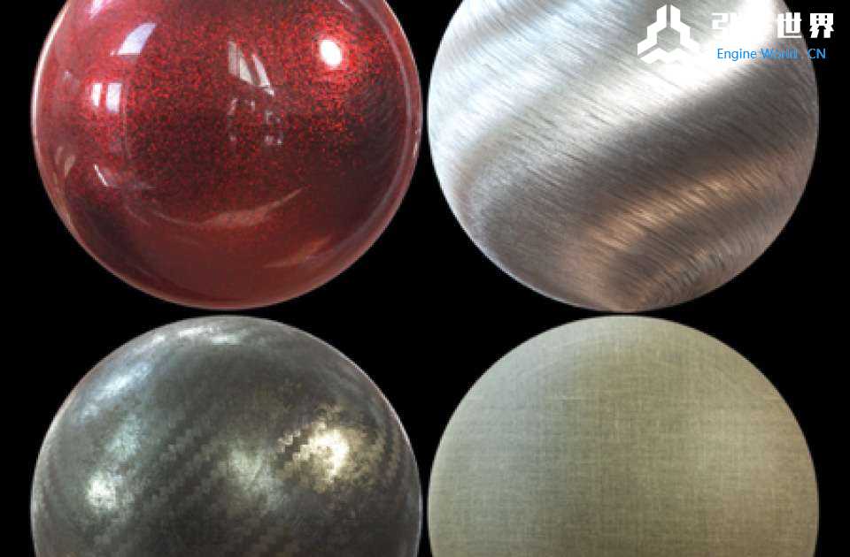

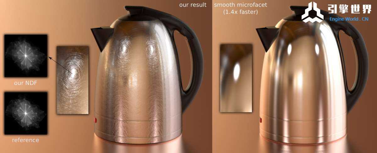

首先,对于微观结构的表述,出于计算效率的考虑,目前我们还不可能使用非常复杂的Microfacet BRDF近似模型,因为比较精确的模型可能需要上百倍的计算时间。当前的研究主要是集中于使用高分辨率的法线贴图(或者其它一些特殊的高分辨率几何结构)来表述这种介于像素和微观粒子之间的几何结构,然后将每个像素对应的这种几何级的数据与BRDF相融合,得出一种能够适应这些几何结构的Microfacet BRDF模型。这种模型能够表述更微观的几何细节,例如下图所示,光盘和地板上那种细节在传统的BRDF上是表现不出来的,因为它们会完全被平滑掉。
Microfacet BRDF与高分辨率贴图结合产生更多细节(图片来自【10】)
通过结合传统的Microfacet BRDF模型与贴图,两种着色技术被结合起来,使得我们不必使用更复杂的Microfacet BRDF模型就可以表述更精细的微观结构。

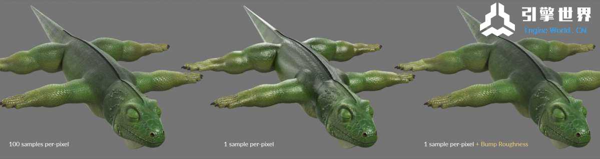

所以,如果我们能够将几何级的宏观结构也融入到Microfacet BRDF中,对于远距离的表面,宏观的几何结构直接集成于Microfacet BRDF中,就能够使用比较少的样本来得到远处表面的细节,例如下图中,使用传统的Microfacet BRDF,左图使用100个样本可以得到比较精细的细节,但是中图使用一个样本则比较模糊,因为较远的地方法线贴图的采样被过滤了,右图将几何结构融入Microfacet BRDF中,可以使用较少的样本得到远处的几何细节。
左图:传统的Microfacet BRDF,使用每像素100个样本;中图:传统的Microfacet BRDF,每像素一个样本;右图:将几何结构融入Microfacet BRDF中,每像素一个样本(图片来自【4】)

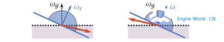

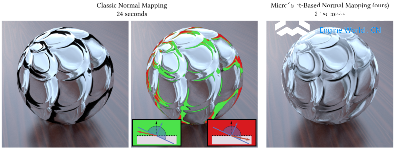

当然,由于bump map或normal map都是对法线的fake,它们并不改变物体表面的几何结构,仅仅是直接给着色器传递一个假的的法线值,这个法线值可能导致物体表面的表面几何分布并不是一致的(consistent),因此这就破坏了Microfacet BRDF的对称性和能量守恒。例如下图所示,由于表面的真实几何结构没有发生变化,然而着色使用了一个假的法线,因此使得一部分的方向被丢失,例如对于下图而言,左边半球与几何平面交叉的部分(红色箭头所示)和右图半球面下方的方向(红色箭头所示)都是不能被采样的,这造成了光照的泄露和丢失。
图片来自【11】
因此,开发更高效的Microfacet BRDF模型,使其能够与在bump/normal map的配合下能够呈现更真实的着色,也是Microfacet BRDF发展的话题,以下是Unity labs的一种解决方案。
图片来自【11】
