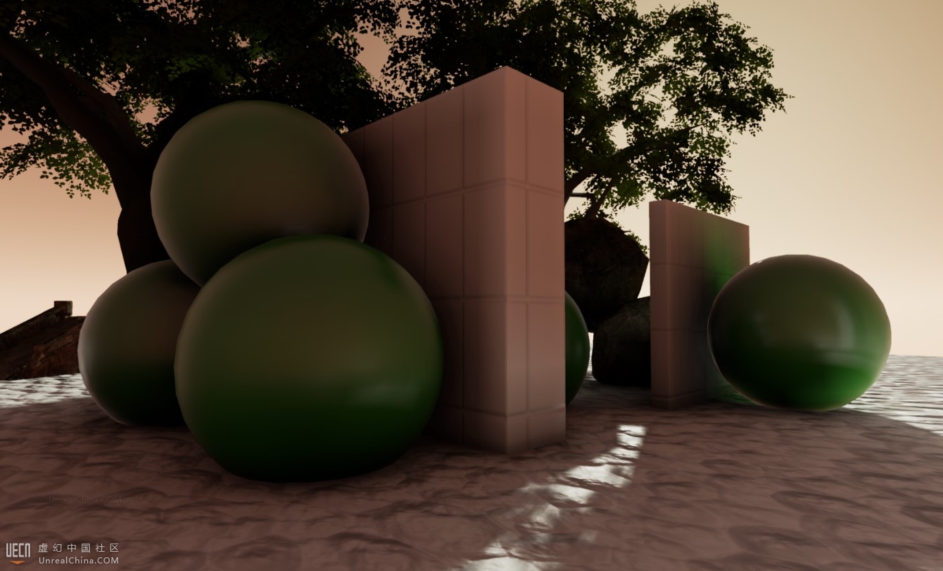

那么有了一个简单的介绍之后,我们本期的主人公登场lpv登场了。本篇文章仅限初学者和初级爱好者,对于什么更高级的人士诸如图形工程师神马的,可以洗洗睡了,lpv在虚幻4中开启的方式,我在本板块的虚幻4两套光照算法切换的帖子里已经说明了,各位对号入座好了。首先我着重的细说一下lpv,并会配上一些图来讲解一下。首先来看这么一张图:
如果不仔细看会看不出来什么,2张对比图,上图是静态gi,而下图是实时gi,很明显的则会注意到左边的树叶,那么在实时gi下,每个树叶片面接收到光照后则会向周围反射,同时这些反射带有颜色信息,例如下图,红色小球在反射光照下会在地面投射微弱的红色,再例如右侧的场景中,绿色小球反射在墙面上的颜色。
很明显的一组数据表明,实时gi拥有比静态gi更好的光影呈现,相当于静态和动态gi一个是用时间换质量,一个是用质量换时间。不过,随着技术的不断成熟,实时gi会越来越强。同时又引出一个新概念,带物理属性的材质及光照,也就是说光照带有真实的物理属性,并且与材质互动,这个我将会在后面写一篇关于虚幻4的物理材质研究。

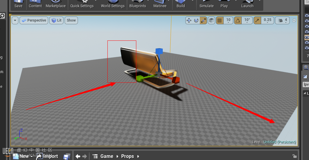

其中intensity表示反弹的强度,越大,那么反射强度越高,这个就不多说了,主要说下参数size、light lnjection bias,size控制动态光照的被照射范围大小,说白了,如果数值小了,对于大型模型会产生黑色条纹,因为产生动态gi是以一个范围存在的,如图:
红框内则是超出了需要实时gi计算的范围,此时需要把size值加大。而light lnjection bias则控制实时gi被计算的偏角,简单说size调整范围大小,而light lnjection bias则调整偏移量。此处我mark一下,这里有一个bug,向着阳光,则会不受控的出现色彩失真。在调整合适后,参数和效果如下图:

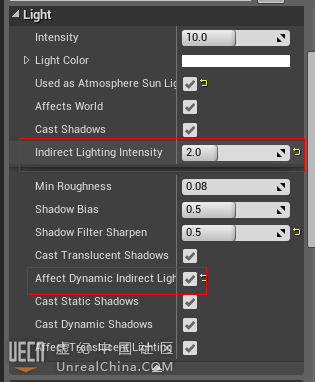

首先是定向光参数:
然后是后期体积参数:

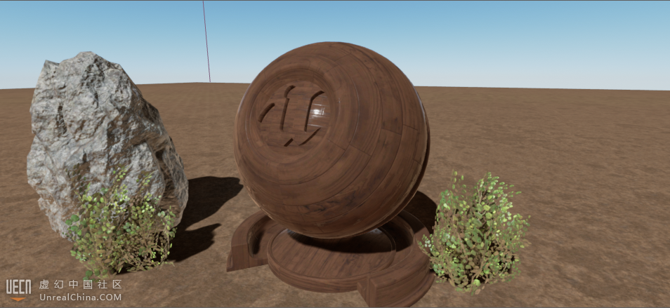

最后大致效果如下:
各位可以根据自己所需的进行调整,配合环境光遮蔽,以及后期体积里的film进行更为逼真的环境制作,笔者将在后面使用lpv制作一个基于虚拟现实工程的虚幻4室内场景,方便各位研究。备注一下,因为现在lpv还处于开发阶段,所以会出现各种异常的bug,如果做商用项目请慎用。
