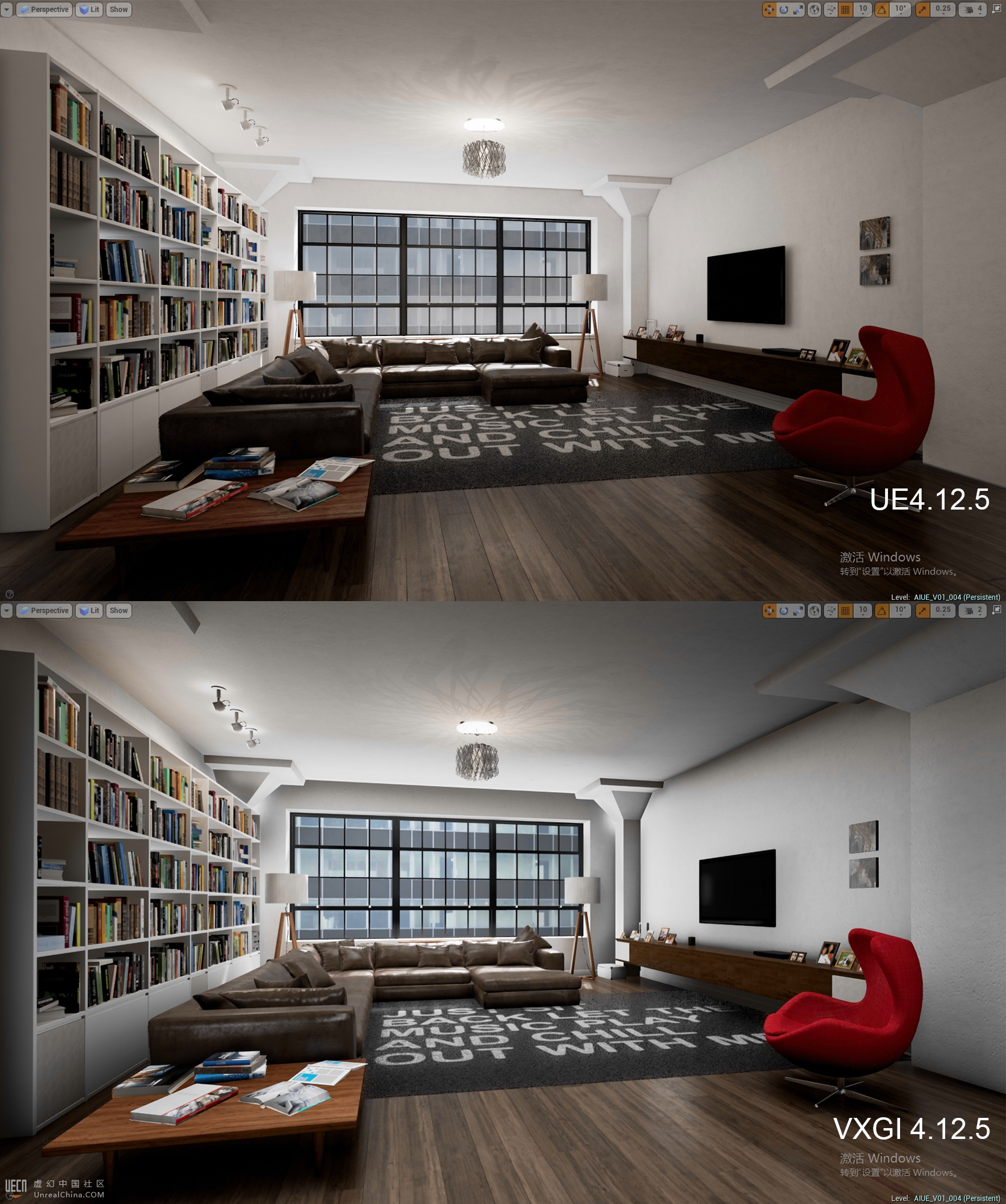

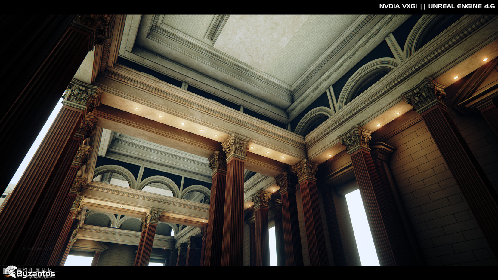

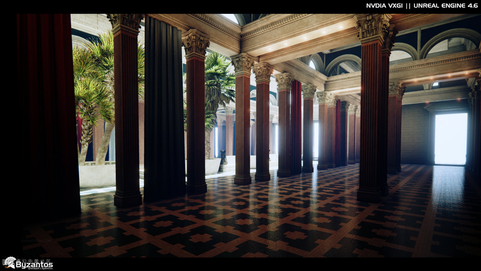

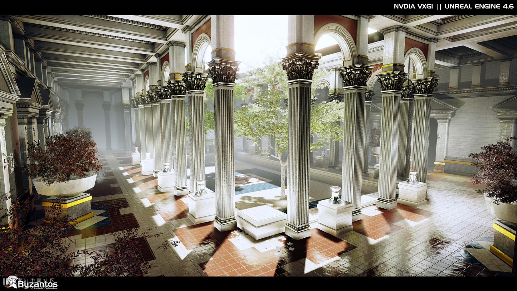

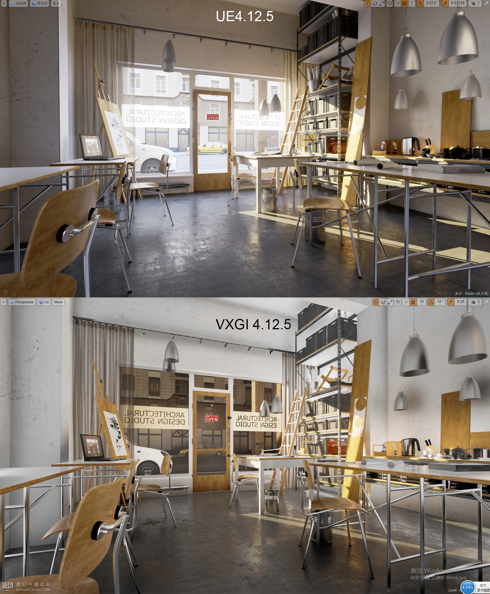

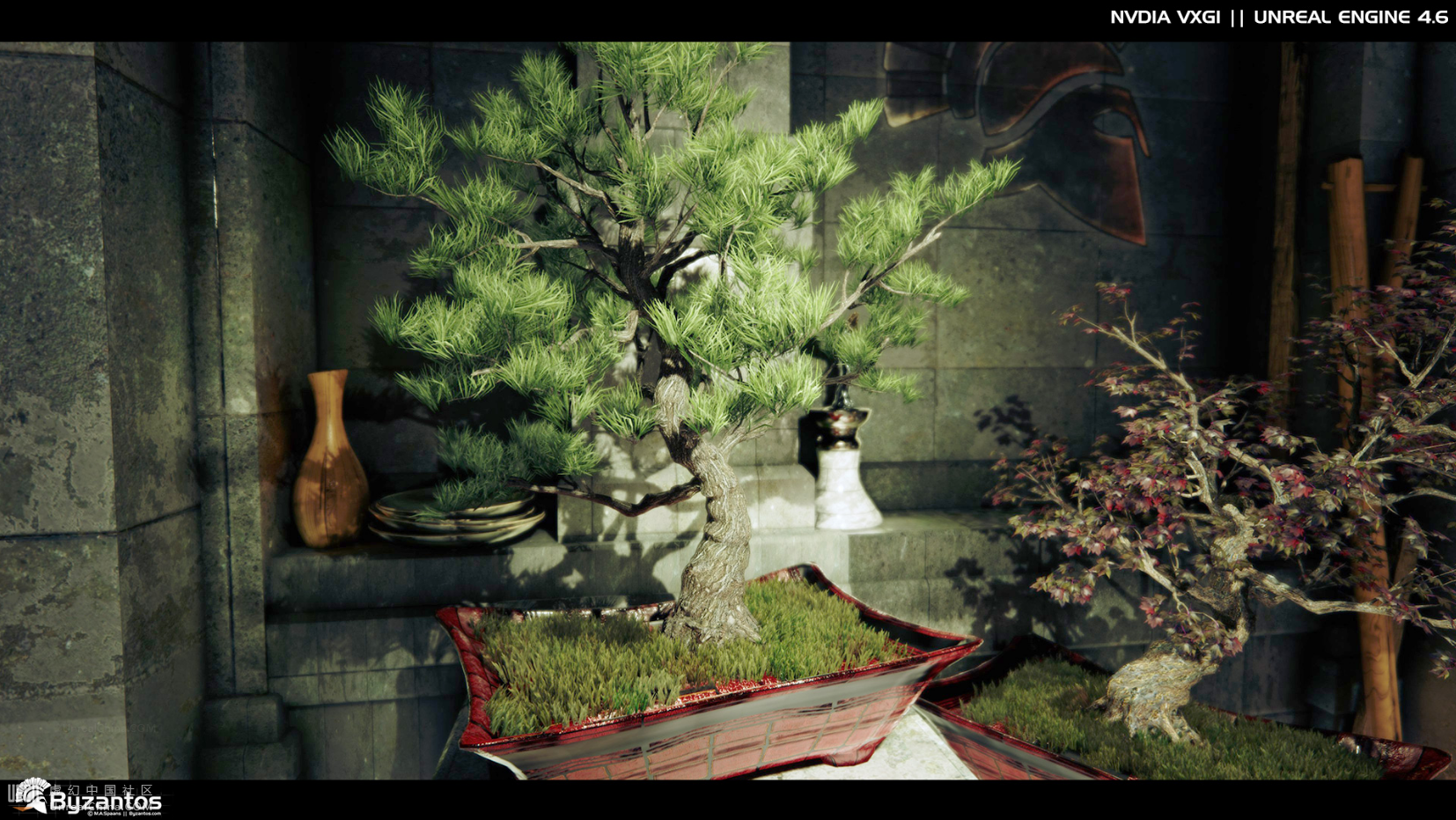

故事要从两周前熊猫大大分享的一个VXGI 4.12.2版本说起,在看过PDF之后找了程序同事帮忙在github下载了VXGI 4.12.5版本学习和测试。因为是英伟达独立维护的分支,所以学习和可借鉴的案例并不多。先分享一下出自大师之手的4.6版本VXGI的测试:
https://www.youtube.com/watch?v=cH2_RkfStSk

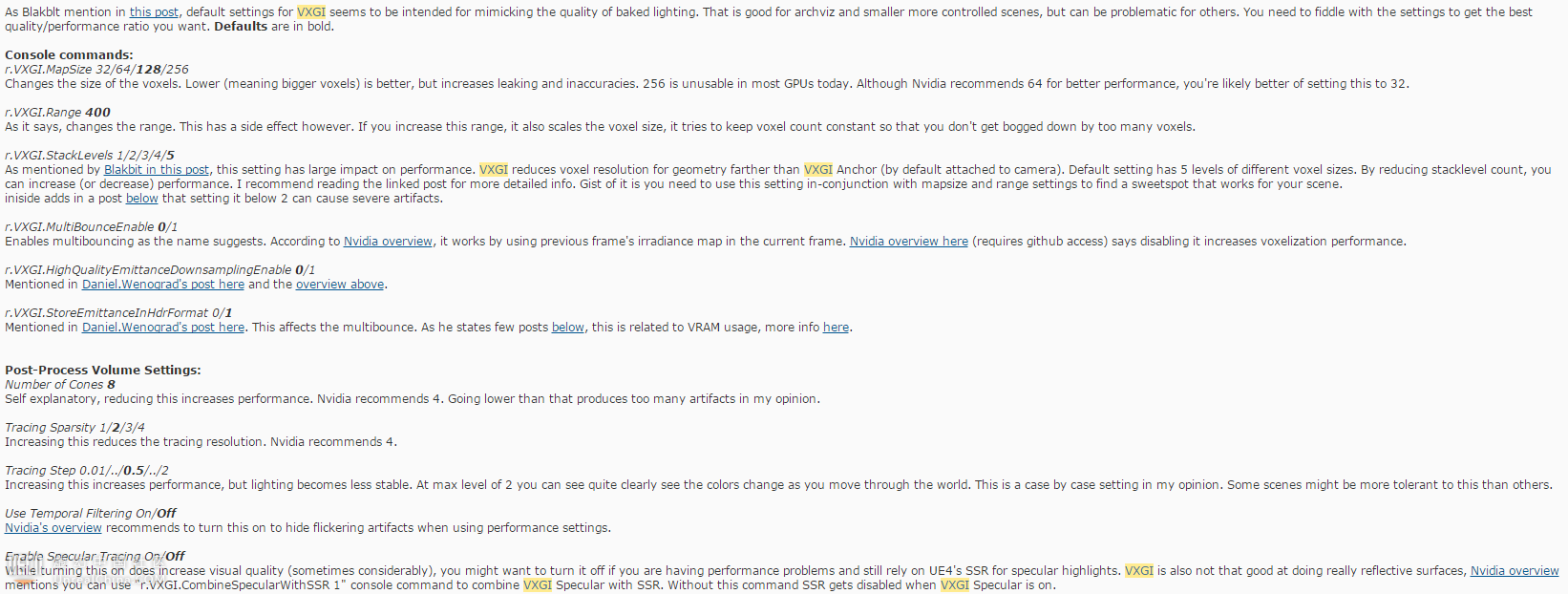

就像Blakblt在这里贴出来的一样,默认的VXGI设置似乎尝试模拟构建过的灯光质量。这对于建筑可视化和更小更可控的场景是不错的,但是对于其他情况可能就会有些问题了。您需要一顿乱设置来达到你理想的最好的质量/性能 比率。默认数值用黑体表示。
Alex心得:默认参数确实比较贴心,但是色调偏差很多,需要PPV中加入LUT修改,达到满意的色调。(尽管吐槽我喜欢的美图秀秀吧~~~)默认参数怎么调?看这个概览吧以及这个VXGI大致算法。
控制台命令:

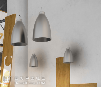

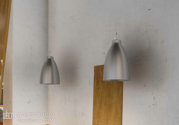

r.VXGI.MapSize 32/64/128/256
改变立体像素的大小。越小(意味着更大的立体像素)性能越好,但会产生漏光和计算不精确。256在今天绝大部分的GPU上是不适用的。虽然英伟达建议采用64获得更好的性能,但是您也可以设置成32。
Alex心得:如果显卡够好,建议保持默认128,设置为64削弱了GI产生的阴影。想换显卡的同志调到256玩玩啦,鲁大师秒秒钟报警信不信~~下面是对比测试 128:64
r.VXGI.Range 400
如名字一样,改变范围。然而它有一个边界效果。如果您增加范围,它也会缩放立体像素的尺寸,立体像素的数量是一个维持不变的常量,所以您不会因为过多的立体像素而陷入困境。
Alex心得:调整range数值不会影响性能,我测试的场景300-400比较适合,过低可见范围小,外围呈黑色,也就是上面提到的边界效果。range=0的时候直接崩溃,range>400的时候GI产生的阴影慢慢变浅直到消失。range>5000场景色调向阳光颜色靠近,渐渐忽略skylight。
r.VXGI.StackLevels 1/2/3/4/5
正如Blakbit在帖子中写到的,设置它会对性能产生巨大的影响。VXGI减少几何体的立体像素分辨率远多于VXGI锚点(默认附着于相机)。默认设置拥有5级不同的立体像素大小。通过降低stacklevel数值,你可以提高(或者降低)性能。我建议阅读上面的帖子链接获取更多详细信息。主旨就是您需要通过用此设置结合mapsize以及range的设置来找到适用您的场景最佳数值组合。
在这个帖子说说道,此参数低于2会产生严重的非正常效果。

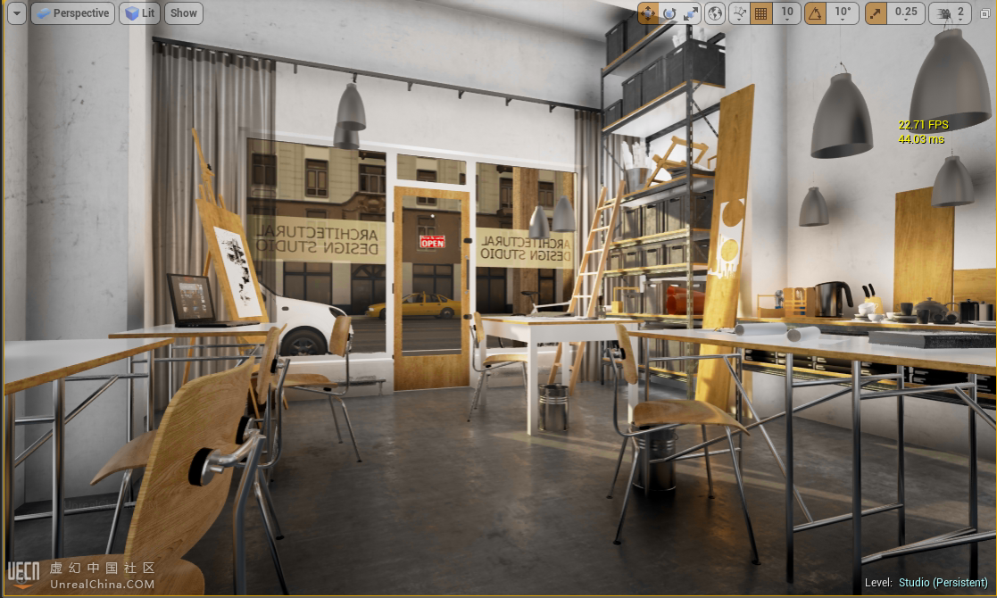

Alex心得:其实从5依次降到2,并没发现帧数太明显变化,只是显示范围会慢慢变短,外围呈现黑色。level=2时如下图:
level=1如下图:
于是我试图增加range,虽然外围黑色褪去,但是过高的range把GI产生的阴影也带走了。而mapsize保持默认的128,增加显卡吃不消。。。如下图:level=2,range=3000,mapsize=128.
所以个人感觉level和range一般情况下可以不动,可能有更好的组合方式我还没有挖掘出来。

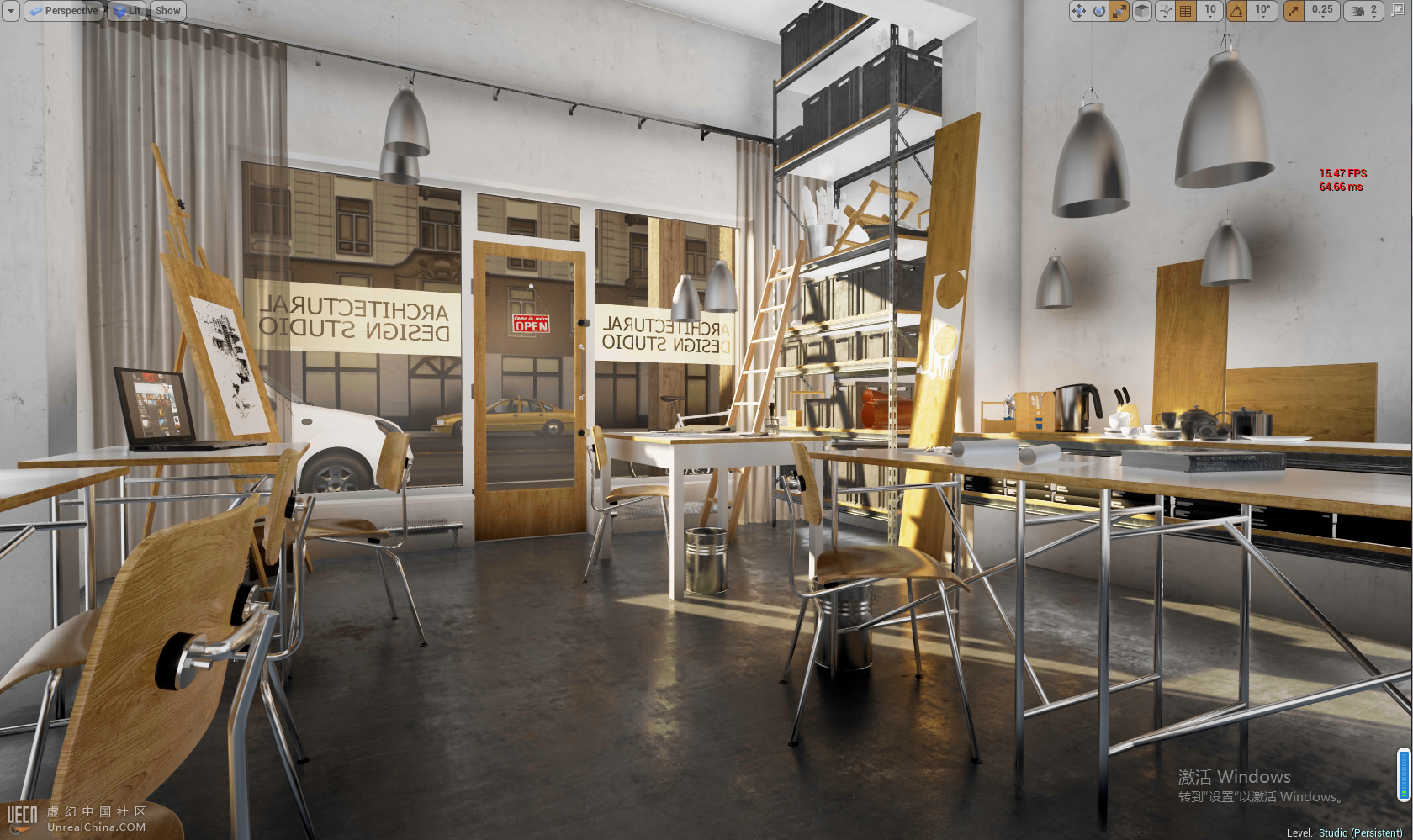

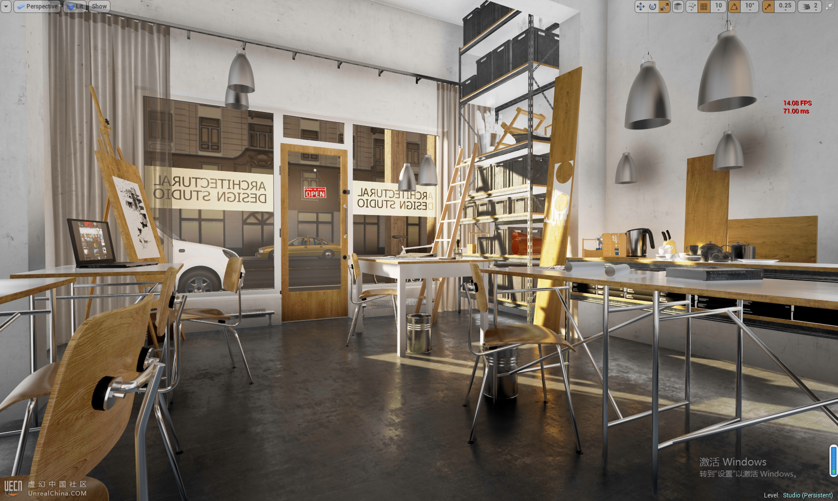

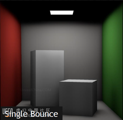

r.VXGI.MultiBounceEnable 0/1
如名字建议的一样,启用多次反弹。根据英伟达概览,它的工作原理是在当前帧使用上一帧的发光贴图。英伟达概览在这里(需要通过github)提到:禁用它会增加立体像素的性能。
Alex心得:默认是0,关闭的。
禁用:
开启:
经过多次反弹,场景稍微提亮,帧数降低。显卡如果可以的话建议开启,下面对比图更明显:

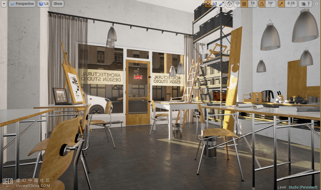

r.VXGI.HighQualityEmittanceDownsamplingEnable 0/1
在下面两个链接中提到过-----Daniel.Wenograd的帖子和VXGI概览。
Alex心得:我靠个DJ!提到过,还真是仅仅提到过,多一点解释都没有。只说保持默认关闭可以提高立体像素性能。于是我测试了一下,下图保持默认不开启:
下图开启:
个人觉得只有一点肉眼难见的区别,暗部稍微提亮,不是很明显。帧数降低。但是此场景中灯光少,也没有自发光物体,所以有待进一步测试。

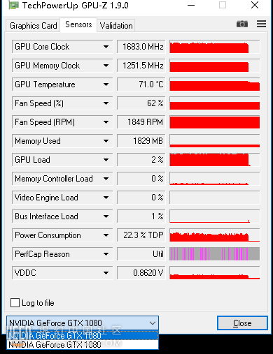

Alex心得:我下载了一个GPU-Z观察显卡使用情况,默认开启此设置如图:
关闭此设置后效果如图:
关闭之后性能稍微提高,而且从内存使用也少了300MB左右。画面效果上没有明显变化。

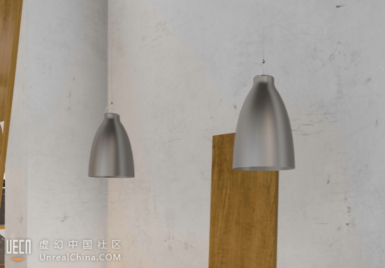

Number of Cones 8
个人的解释是,降低该参数会提高性能。英伟达建议设置4,个人觉得比4低的数值会产生很多非正常效果。
Alex心得: 下面在低分辨率下做的测试数值分别为4,8,16,32,64,128
可见帧数随着cone圆锥数增加慢慢降低,而且在低分辨率下64的数值已经让1080卡也吃不消了更别提128了。。。。国外大师也仅仅开到32,而我个人觉得因地制宜,此场景32数值产生的阴影太深不够柔和而且趋于圆形阴影,效果不够理想,所以我选择16获得更柔和且右侧墙壁上有形状趋于灯杯形状的阴影效果。大家可以根据自己的场景做出选择。此参数最大值128。

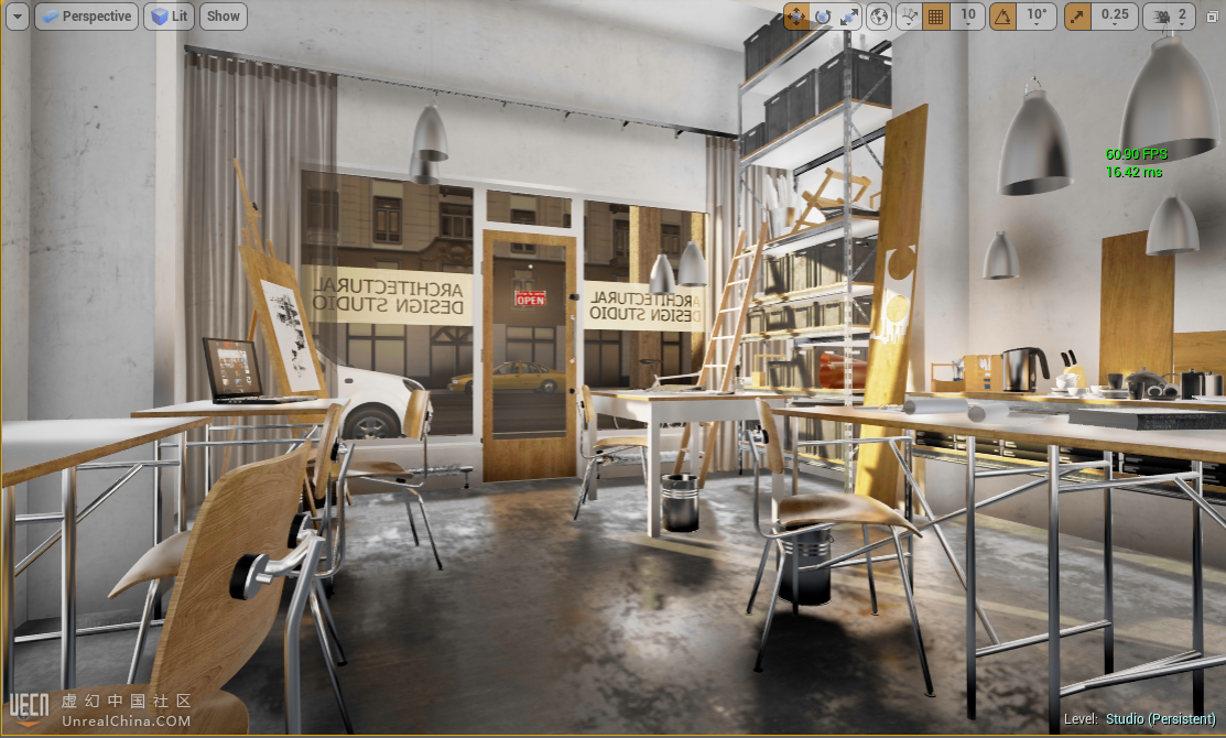

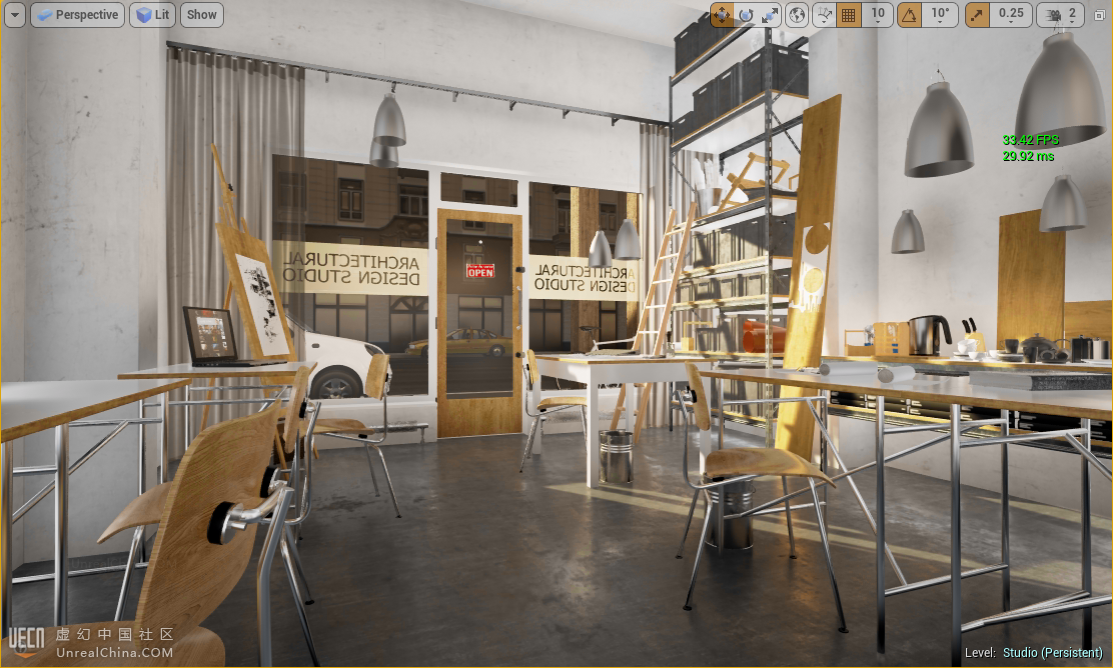

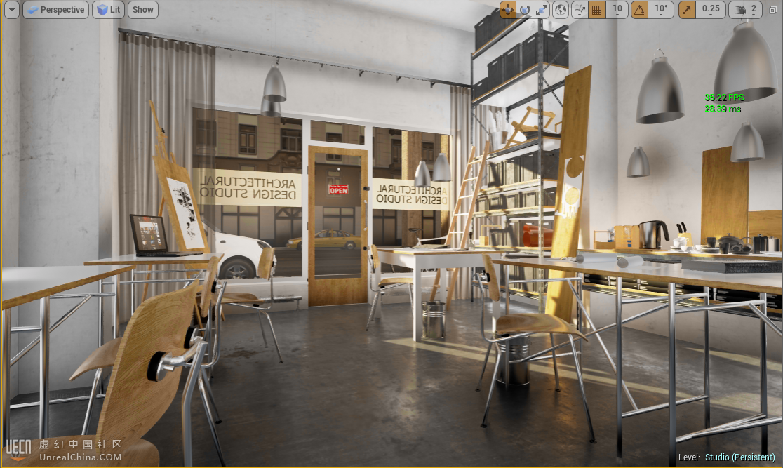

当开启此设置时会提升效果质量(有时候特别明显),如果遇到性能问题您可以关闭该设置,那么仍然会依赖UE4的SSR的反射。VXGI还是不特别适用反射强烈的表面。英伟达的概览中提到,您可以用"r.VXGI.CombineSpecularWithSSR 1"的控制台指令来结合VXGI的高光和SSR。不输入这个命令的话,当开始VXGI Specular时,SSR是无效的。
Alex心得:

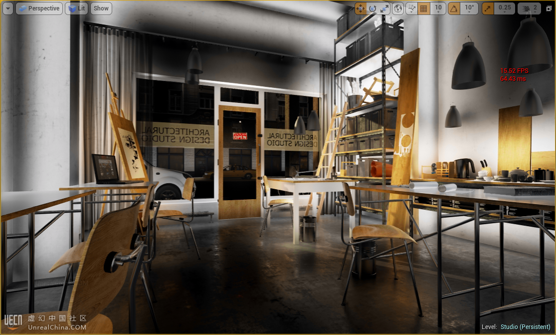

r.VXGI.SpecularTracingEnable 0 效果如下,是人都目不忍视
r.VXGI.SpecularTracingEnable 1 ,不开启PPV中的Enable Specular Tracing和上图无区别,开启之后效果如下,是个人应该也不想看。。。
这时候输入r.VXGI.CombineSpecularWithSSR 1就会有大大的提升,但是性能也打折了,我一般开启combine。

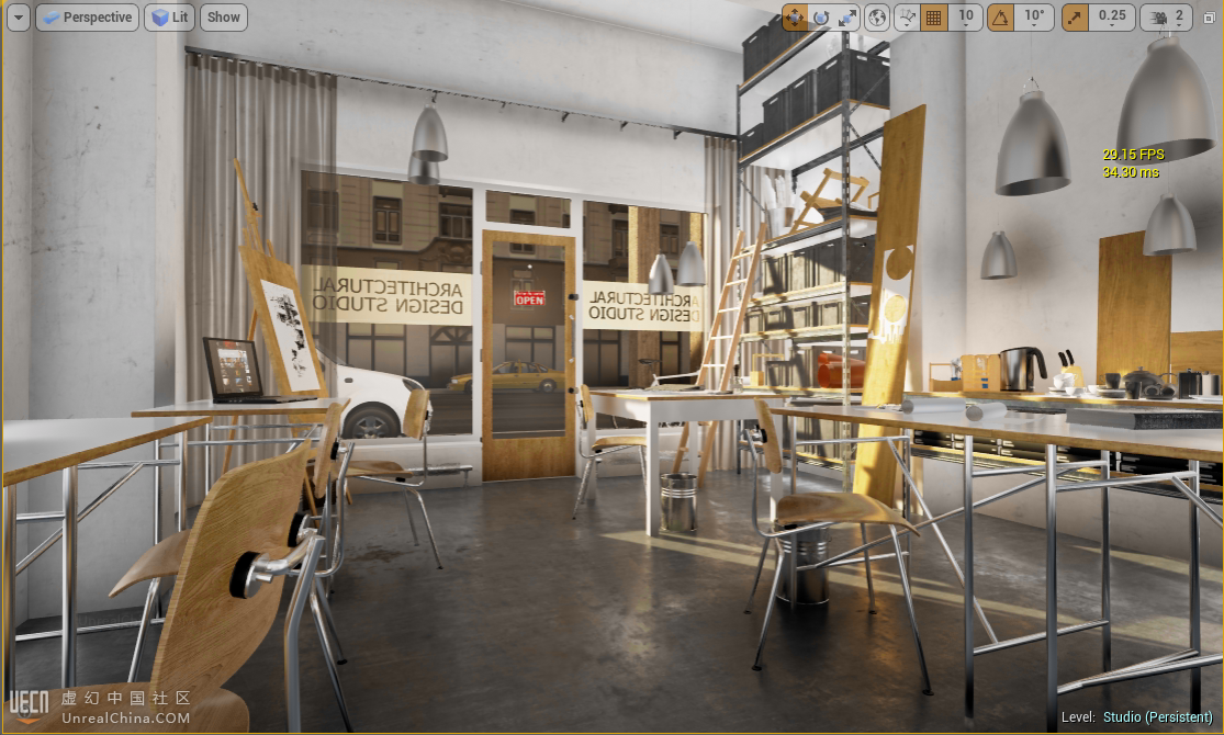

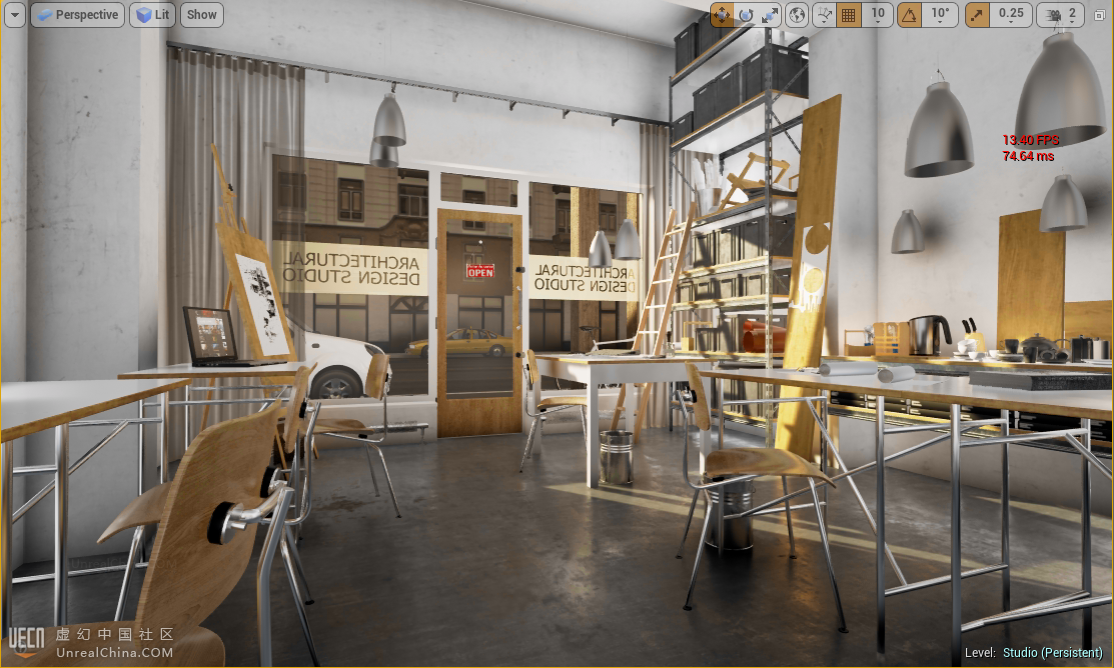

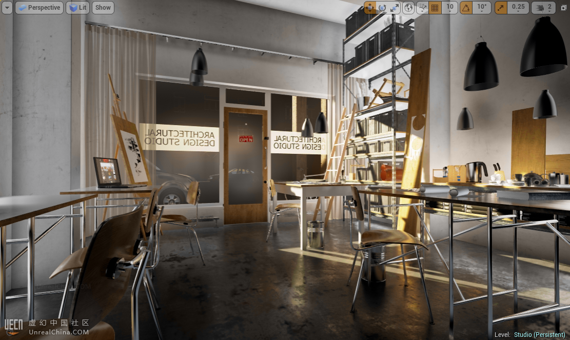

最后是自己的一些测试截图:

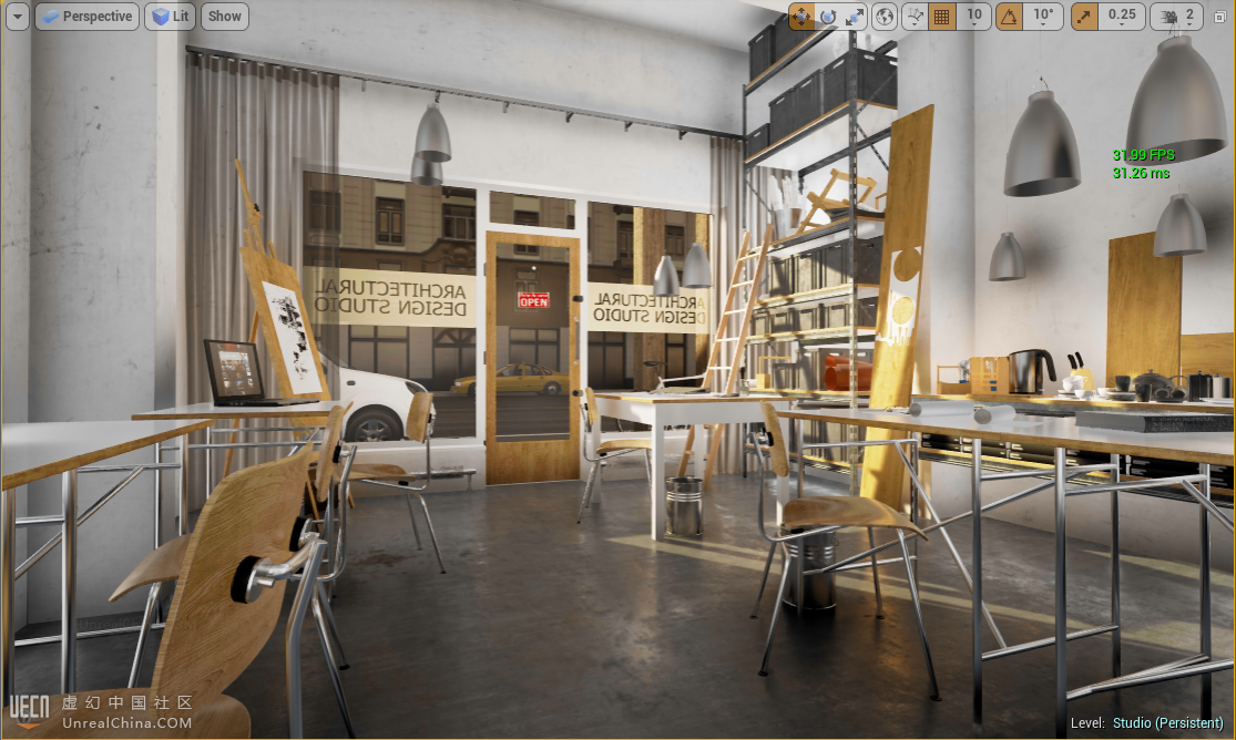

老场景,如果只有阳光,场景偏阳光色,如果用LUT调,那地面上的阳光颜色就偏冷了,不是暖色。所以为了场景整体偏白,所以加入了天光,但是天光对场景影响很大,即使调到强度0依然有影响,所以在PPV中调整了auto exposure。对比之下可以看到实时GI还是有很多不足,但是未来肯定会越来越好,而且不展UV,不构建光照,真是爽的不要不要的。

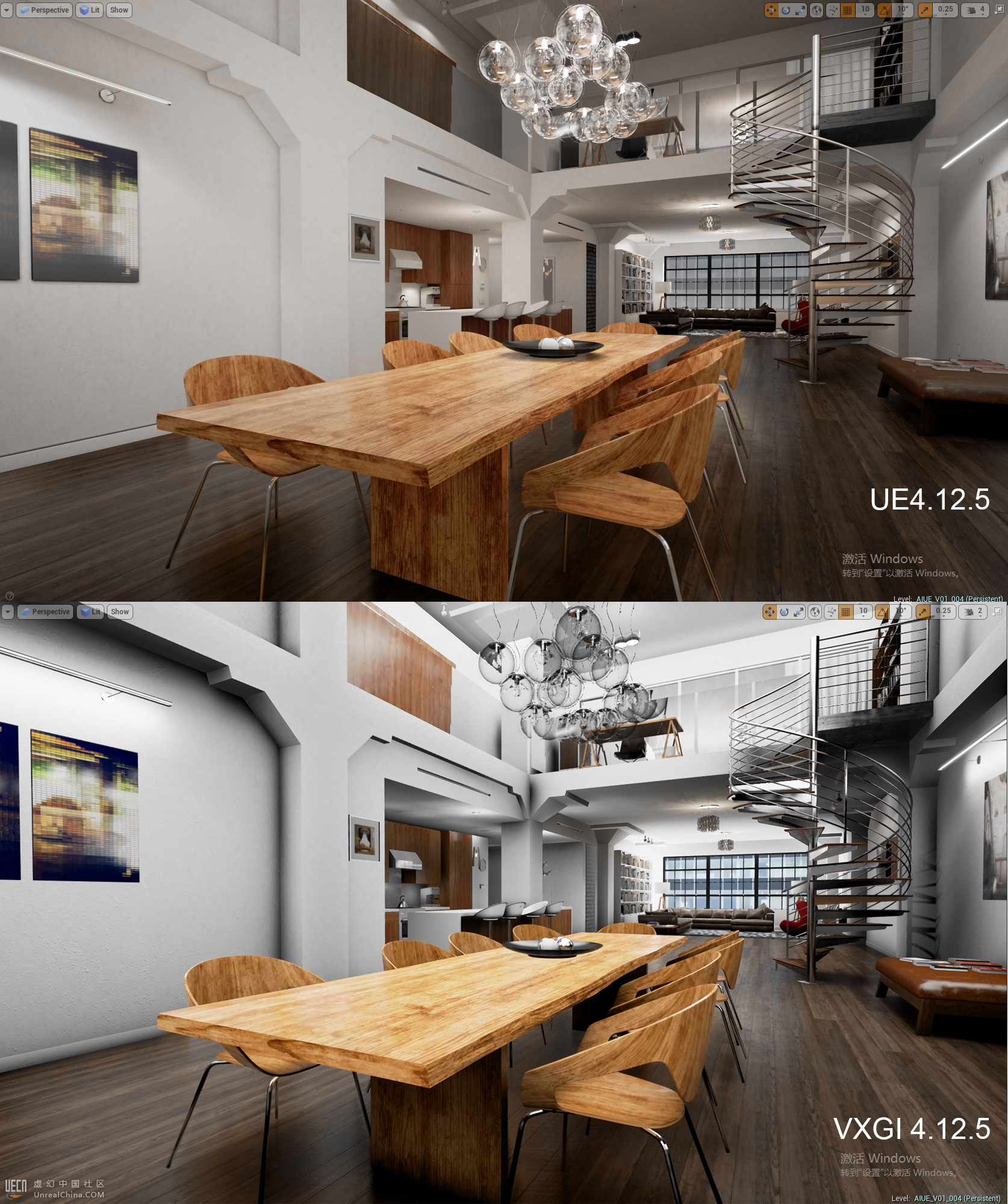

由于不能用公司项目测试,所以找一个网上免费的场景测试:一方面我调的不好,一方面室内如果灯光太多的话,还不是很适合用VXGI,性能会很低,而且灯光多了之后实时GI瑕疵变得很明显。
由于受限于现今的硬件设备,所以VXGI或者说实时GI还不适于商业开发,但随着硬件的提升,未来实时GI也有可能成为一种趋势。而且UE4.13貌似对实时GI也做了很大的改进,让我们拭目以待吧。老规矩,测试文件会免费分享给大家。打开项目文件之后应该需要输入下面的指令才能得到正常效果:

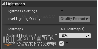

昨晚打包windows 64一次过,没遇到什么问题。如果小伙伴想把已烘焙过的场景更改为VXGI场景,可以在世界设置的lightmass处不使用预烘焙光,并且在项目设置中禁用静态光源,重启项目。然后按照VXGI概览搞定默认设置然后根据视觉调整细节参数。
