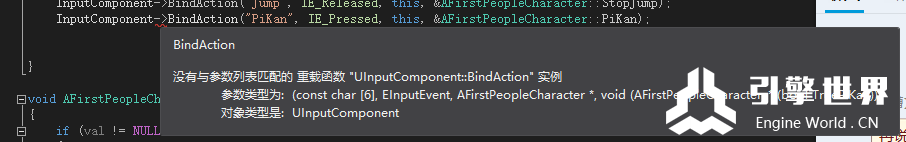

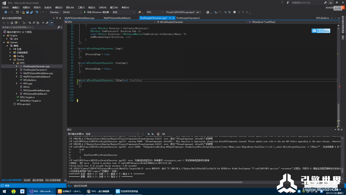

我在.h头文件创建了一个输入按键,里面的函数 bool TruePiKan 是为了测试是否按下了PiKan按钮
然后我回到CPP文件,发现了这个错误
然后我编译了一下
请问是因为函数里面不能有bool类型的吗?如果我想确定这个按键是否已经按下了,应该如何定义呢?

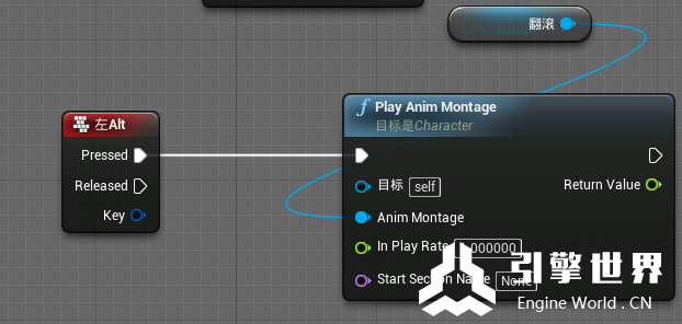

在蓝图中 我用到了 PlayAnimMontage 这个蓝图节点
那请问在C++里面如何实现我按下这个按钮就会执行一次呢?它的子节点Anim Montage我该如何资源呢?
请指教

1. BindAction 出错是因为Delegate限制了函数的Signature,你这里的Handler函数PiKan不应该有参数。
2. 对于你想检测是否按下某个键按下这个问题,你需要注意到BindAction前面的IE_Pressed和IE_Released的区别,实际上就是对应蓝图中的两个Exec Pin,那么在 C++中就对应了两个Handler。然后用一个状态量来表示是否按下。或者直接使用PlayerController上的IsInputKeyDown方法。
3. Montage在这里是一个UObject,那么使用方法就是你先要获得这个Anim Montage对应的UObject。

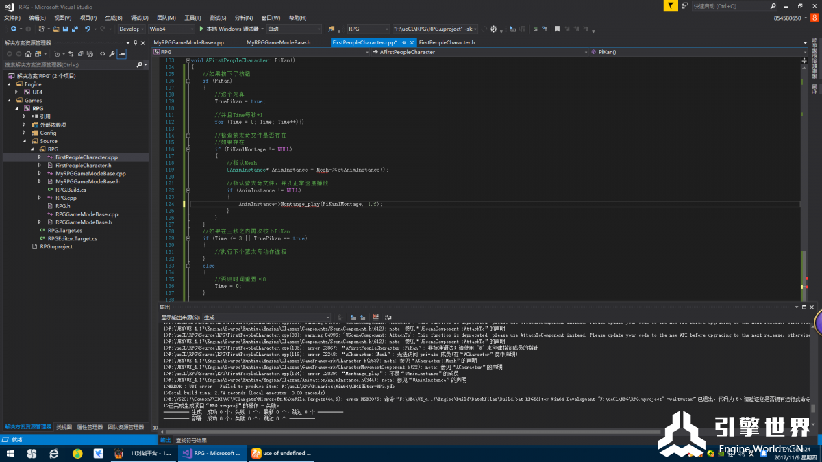

感谢回答,根据您的解释,我把代码更改成这样
我在文档里面查了一下,然后我添加了#include "Runtime/Engine/Classes/Animation/AnimInstance.h"头文件

谢谢回答,根据您的回复,我更改了一下代码
