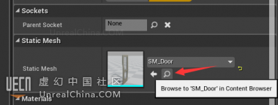

1.如果是蓝图,在蓝图系统中,选中物品,找到该物品在ContentBroswer中的位置
然后在ContentBroswer双击,打开模型编辑窗口

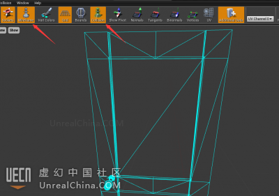

2.在模型编辑窗口,点击Collision和Wireframe可以查看当前物品的碰撞体

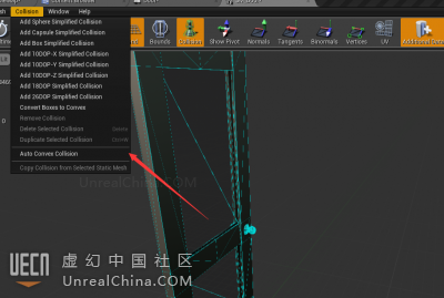

3.点击菜单栏的Collision进行碰撞体的添加
