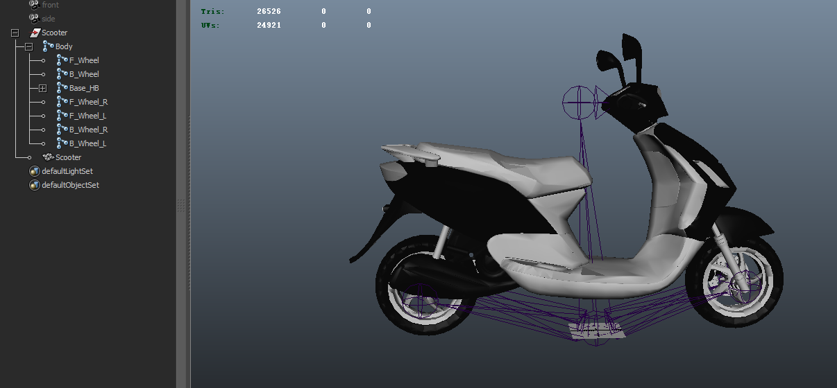

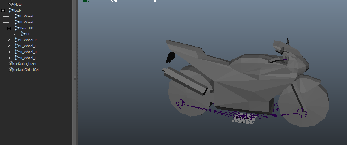

QQ截图20170817151117.png QQ截图20170817151335.png 图片一是官方的一个自行车绑定,后面是我做的自行车绑定,现在进到UE里面自行车不飞,可以左右转向,但是当用我的模型的时候,自行车不会运动,只在原地打转,换成官方的模型的时候,车就可以正常运动,因为蓝图是一样的,我觉得问题可能在绑定这一环节,谁知道我这个问题出在哪里,指导一下。谢谢
mbskyshuai | 2017-8-18 08:40:49 | 显示全部楼层
如果是车轮可以转动,但是不往前走的话,你可以把车轮半径调大点试试。ShapeRadius
474831404 | 2017-8-18 10:08:36 | 显示全部楼层
mbskyshuai 发表于 2017-8-18 08:40
如果是车轮可以转动,但是不往前走的话,你可以把车轮半径调大点试试。ShapeRadius ...
好像不是这个问题 现在车轮陷在地里面,调节半径也没有变化
474831404 | 2017-8-18 10:50:37 | 显示全部楼层
找到问题所在了   骨骼轴向不对  官方的X轴向前 我的X轴向上
