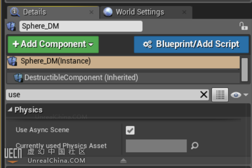

  • Destruction Mesh在还未破碎的情况下,是没有碰撞的,如果要启用,需要在Level中选中该Actor,将Use Async Scene设为False:
如果这个值是灰色不可改变,那么需要在Edit->Project Settings->Physics->Simulation->Enable Async Scene设定为True

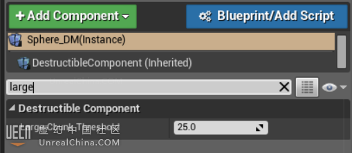

  • 破碎后产生的小Chunks是默认与WorldDynamic无碰撞的,如果需要其有碰撞,那么需要将Large Chunk Threshold设定为一个比较大的数字:

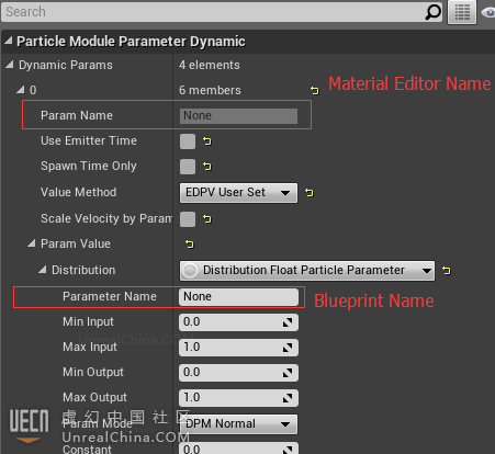

  • 如果想在BP/C++中动态调整Particle的参数,需要添加Dynamic模块。然后将Distribution设定为ParticleParameter。Param Name设定为Material Editor中的名字,Parameter Name设定为BP中的名字。
