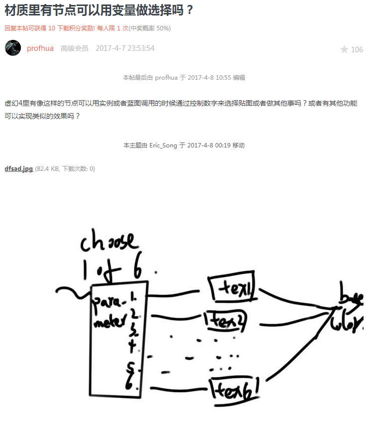

回3个月前自己提的问题:用蓝图变量控制显示指定贴图
查看6597 | 回复15 | 2017-7-19 23:41:32 | 显示全部楼层 |阅读模式
4月份在论坛发了这个帖子,被挪到了问题区就沉掉了,然后基本也就告别在国内论坛提问了,但在昨天突然收到了第一条回复:帮顶

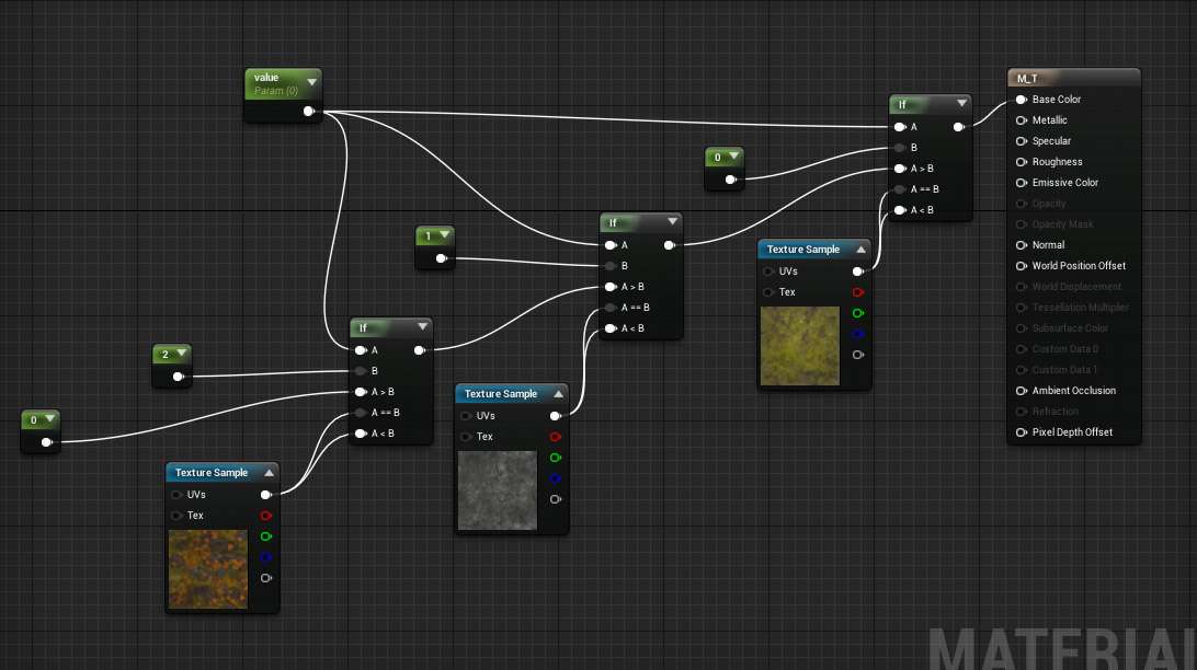

材质,因为IF的结果输出在前面所以需要倒着推一下

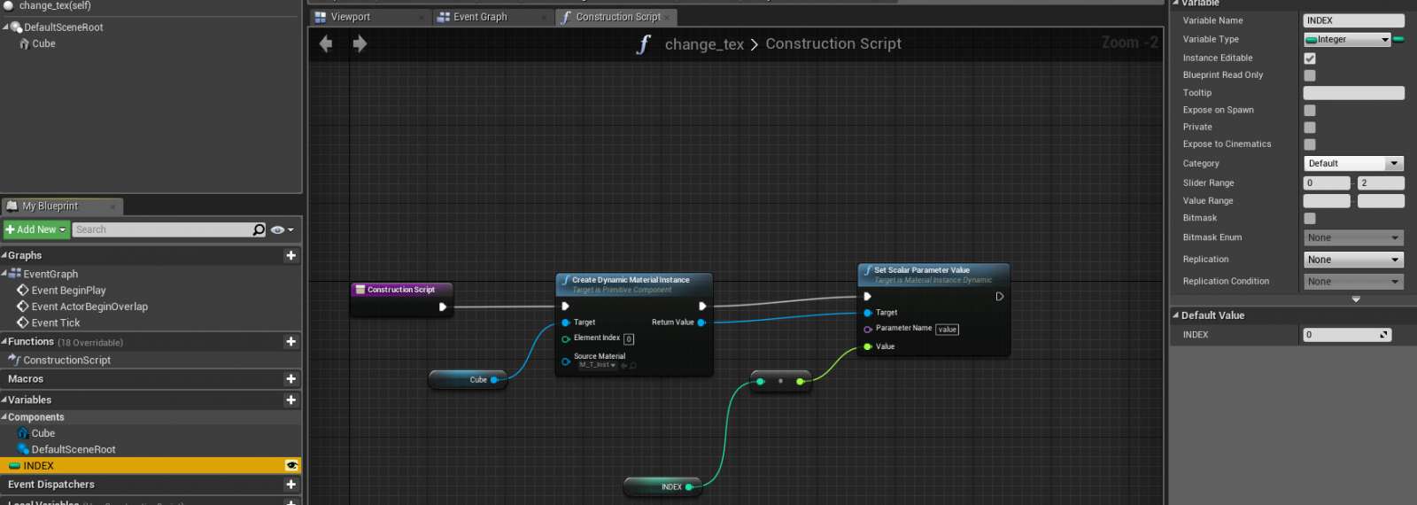

蓝图,建integer变量INDEX,slider改成0-2,暴露变量

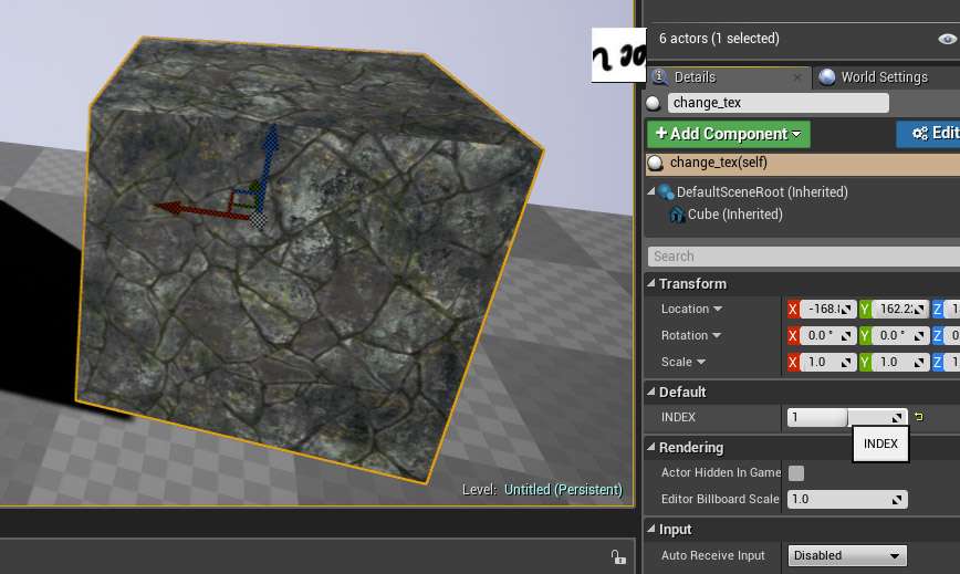

滑动滑块就好了
很简单 因为当初也希望有人能帮我回答一下所以还是写了这个帖子
