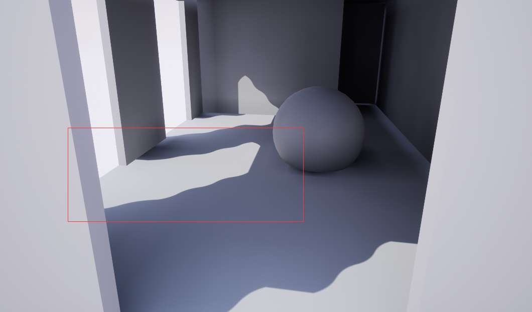

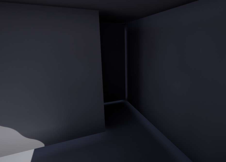

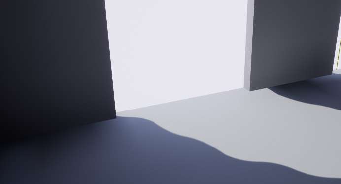

阴影的位置明显不对,有没有人能指点指点哈。。
阴影扭曲
阴影扭曲
在模型结构处对不上
在模型结构处对不上
角落漏光
角落漏光

这个情况还真没碰到过,排查吧,检查UV、光照贴图精度,烘焙设置
yuemingxishan | 2017-7-18 00:37:44 | 显示全部楼层
贴图尺寸小了,老版本没这毛病。
我最早出现4.12
潇潇宇 | 2017-7-18 01:31:26 | 显示全部楼层
光照贴图精度太小!
过彡畱 | 2017-7-18 08:51:28 | 显示全部楼层
分辨率没调
广兴明 | 2017-7-18 09:47:02 | 显示全部楼层
加大UV2尺寸和加大LIGHTmass质量,或调文本,参考网址:http://blog.csdn.net/cc13813194235/article/details/52694028
lzjlong | 2017-7-18 10:00:21 | 显示全部楼层
潇潇宇 发表于 2017-7-18 01:31
光照贴图精度太小!
Packed Light and Shadow Map Textures Size设置的4096
lzjlong | 2017-7-18 10:04:29 | 显示全部楼层
广兴明 发表于 2017-7-18 09:47
加大UV2尺寸和加大LIGHTmass质量,或调文本,参考网址:http://blog.csdn.net/cc13813194235/article/detai ...
2UV自己分的应该没问题。size2048,Lightmass质量10,其他参数和Baselightmass.ini也是严格参考这个帖子的。但道理说不因该啊。。我新建了一个干净的场景里面只有一个BOX和一个平行光和一个天光。。烘培的阴影也是扭曲的。。我怀疑是不是一个BUG
