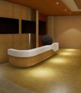

在UE4中架设摄像机,在运行时候,摄像机的视角中会出现如下的一个球遮挡。

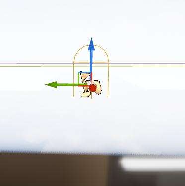

初步判断是playstart的胶囊体的遮挡,例如:
playerstart在前台位置,黑球遮挡在这个位置。

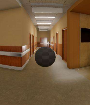

移动playerstart位置在走廊中间,运行后黑球在走廊中间。
只能挪动playerstrart在整体场景外,
但删除playerstart无效,黑球遮挡还是存在,只能移动playerstart位置。

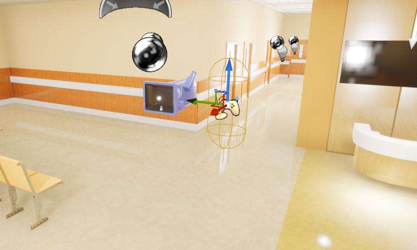

macromiller | 2017-7-13 11:04:23 | 显示全部楼层
把start设置为不可见试试

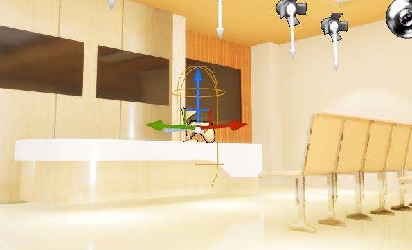

zyz794549948 | 2017-7-13 11:33:05 | 显示全部楼层
那个黑球就是palystar
列侬的狗 | 2017-7-13 12:27:57 | 显示全部楼层
直接把gamemode改为none应该就没了吧····
chibobo | 2017-7-13 12:35:35 | 显示全部楼层
把playerstart设置为hidden in game或者修改gamemode均不能解决这个问题

BrianWang | 2017-7-13 13:40:34 | 显示全部楼层
把playerpawn設置為hidden in game試試
