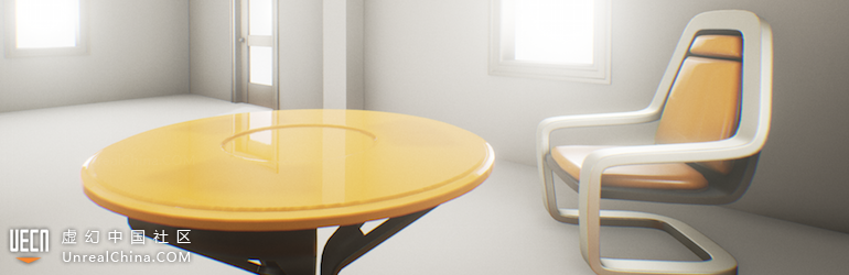

到书写本文为止,虚幻引擎4还不支持区域光源。但是,通过一些基本的几何体、简单的材质、及标准的虚幻引擎聚光源,我们可以通过创建自己的实时漫射器来以令人信服的、可以轻松控制的方式模拟区域光源。
步骤1:场景
最初,在我们简单地场景中,我们有一个像房子一样的建筑物,里面有窗子、门及天空光源。还有一个定向光源当太阳。现有还放置了几个专用的actor:三个球体反射捕获Actor,用于辅助精确地渲染反射表面;一个Lightmass重要体积,用于指导Lightmass在哪里进行光照烘培;及一个后期处理体积,用于通过各种视觉特效来调整最终渲染效果。
在编辑器中运行时产生的效果:
很明显,该建筑物的内部很黑。我们要做的是模拟光照通过窗子和门从外面涌入的效果,从而使得光子进入到建筑物中。这些光子将在场景中来回反射,照亮它们射入时接触到的表面,最终产生更加真实的、令人满意的效果。
