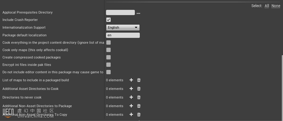

对于打包出来之后效果不一样的问题,要具体问题具体分析。比如材质效果。这往往和支持平台的不同造成的。移动端和pc端的差别可以查看文档。或者是模块连接失败,比如需要的模块没有被打包出来,可以调节静态连接和动态链接解决。或者需要的资源没有打包出来。可以在打包选项里面勾选

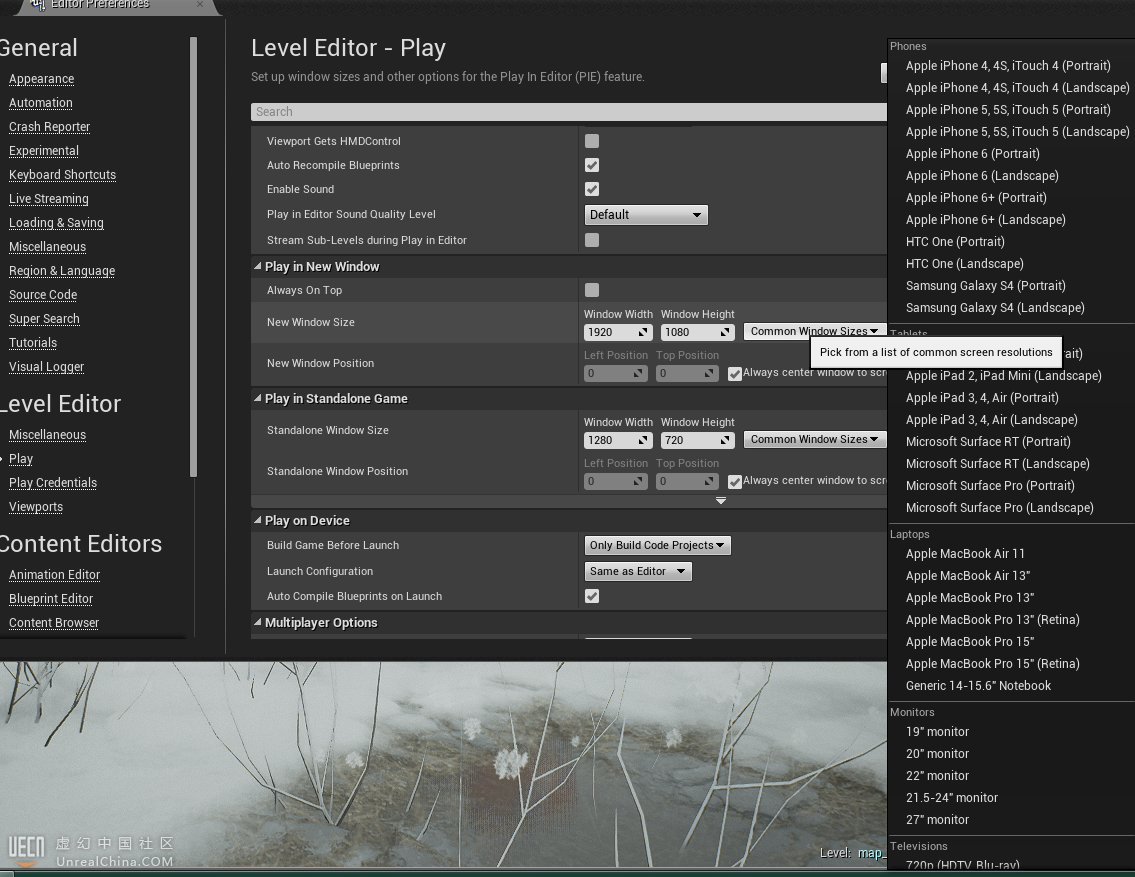

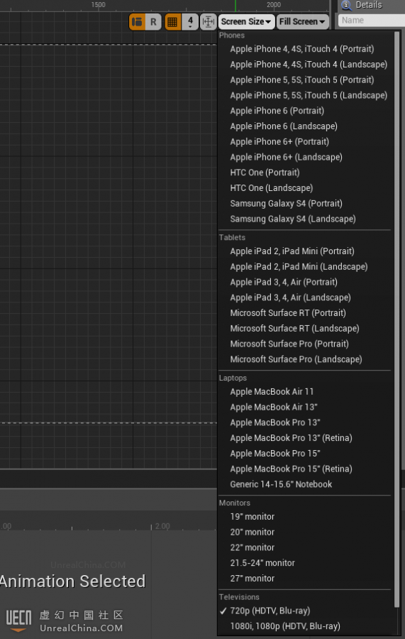

移动端打包主要就是考虑优化和移植和与pc端的不同。除此之外还有个UI问题。关于这个问题我们需要调节两个。
editorsetting里
UMG里
调节一下UI比例就可以了。
