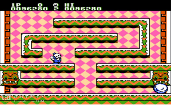

我的问题 就是童年经典 雪人兄弟 里面可以跳跃而上的关卡物体 希望程序大大 提供一个有效的解决方案 谢谢谢谢n(*≧▽≦*)n
雪人兄弟
雪人兄弟

跳的事件-》关闭碰撞-》 jump-》开启碰撞??

在我的印象中
雪人兄弟是不能向下跳的
所以 向上跳跃的主要思路是 临时取消碰撞体
另外
一个关卡打完后 切换到另一个关卡 (向上飞)
基本上 可以理解为动画吧
最后 希望我的发言能够抛砖引玉

我设想过在跳的时候关闭碰撞  跳跃结束开启碰撞 可是这样同时在上面的 怪物 也会掉下来

设置碰撞类型  只有雪人可以忽视碰撞跳跃向上

Jump跳跃事件,开始后关闭对雪人的碰撞,delay 1秒的样子,再开启碰撞就完事了

谢谢  思考下解决了 跳跃修改碰撞 0.18秒后把碰撞复原 谢谢 帮助
