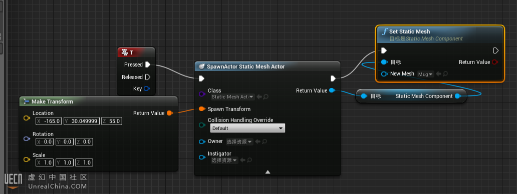

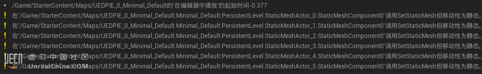

通过蓝图生成静态网格ACTOR,并设置set static mesh修改模型,但是测试之后发现无法应用set static mesh节点,检测日志弹出警告显示调用set static mesh但可移动性为静态,我试着查找节点,但是没有set mobility节点,只有get mobility,所以很是头疼。求大神帮我解决一下,万分感谢!!!!!!!!

在staticMesh的基础属性里选择可移动,不在蓝图图表里,在Detail面板里

mknmknmk 发表于 2017-2-2 20:34
位置不定的 必须是可移动的   选中actor  mobility  那里选择 moveable
蓝图直接生成的,没办法手动修改
蓝图直接生成的,没办法手动修改,只能通过蓝图去设置组件的可移动性,但是未找到相关节点

蓝图下似乎无法修改 static mesh 的 mobility 属性的!c++ 可以!
好的,谢谢了,不过我是纯蓝图,我已经找到其他的解决办法了,谢谢。
