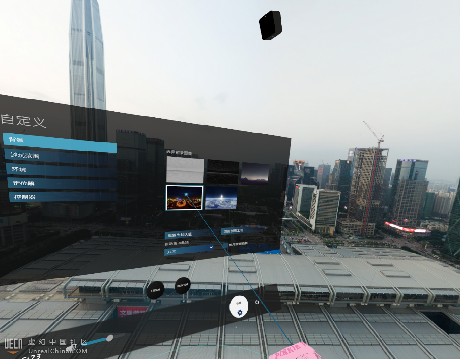

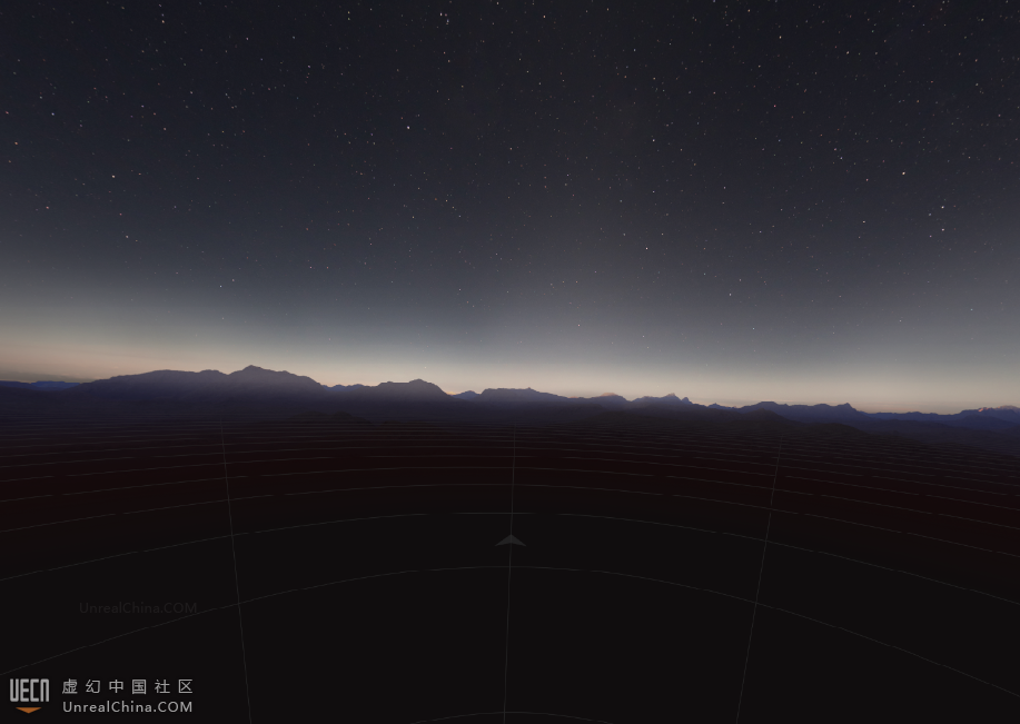

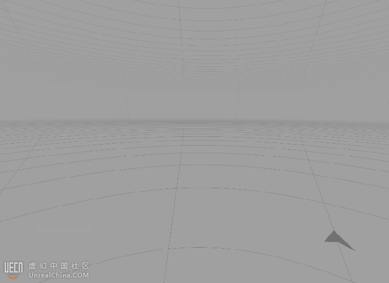

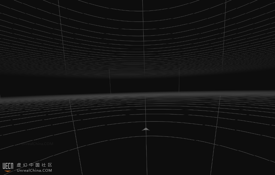

我们知道,默认情况下,当DEMO正在加载场景或未载入场景时,HTC头盔里面就看到一个灰不拉叽的环境(也可能改过成后面两种)
SteamVR环境设置
SteamVR环境设置
SteamVR环境设置
SteamVR环境设置
SteamVR环境设置
SteamVR环境设置

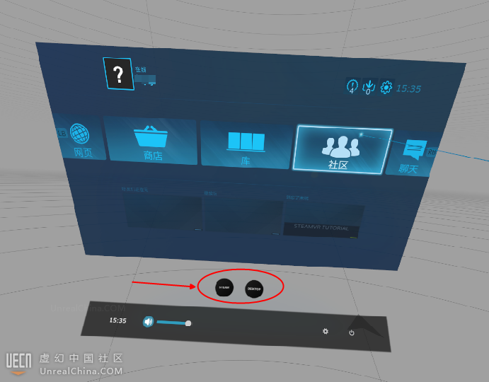

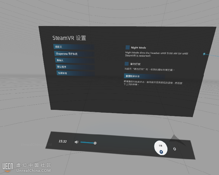

按任意一个手柄的开关键,出来这种设置界面(如果单独运行SteamVR的话)
SteamVR环境设置
SteamVR环境设置

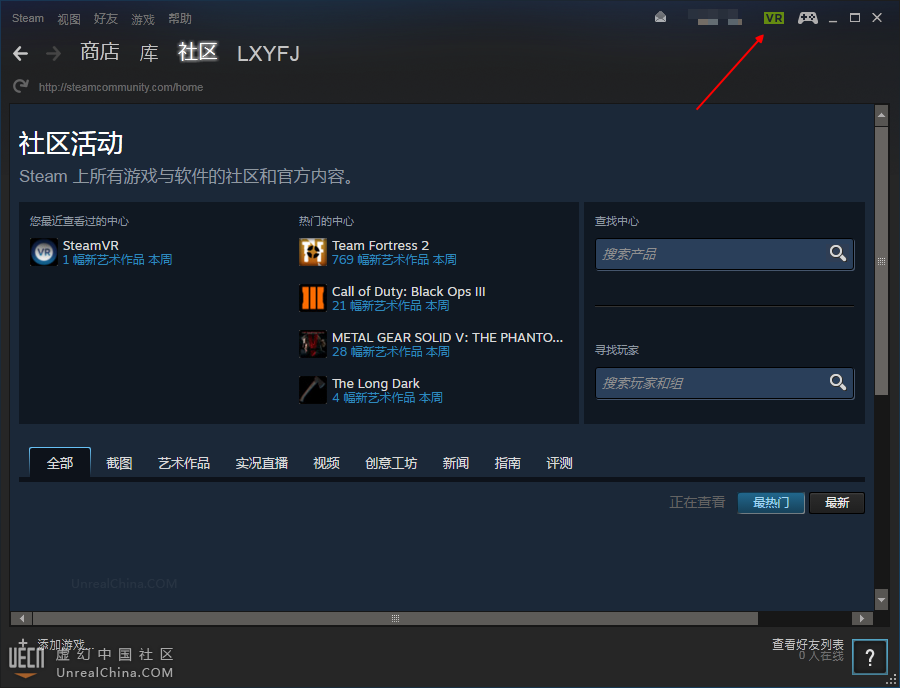

接下来说说怎么改这玩意儿,首先运行Steam,点右上角的SteamVR
SteamVR环境设置
SteamVR环境设置

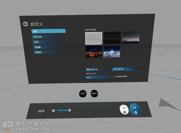

这个时候按手柄的开关键出来的界面会跟之前不一样,多了一些功能
SteamVR环境设置
SteamVR环境设置
指向设置按钮扣一下扳机
SteamVR环境设置
SteamVR环境设置

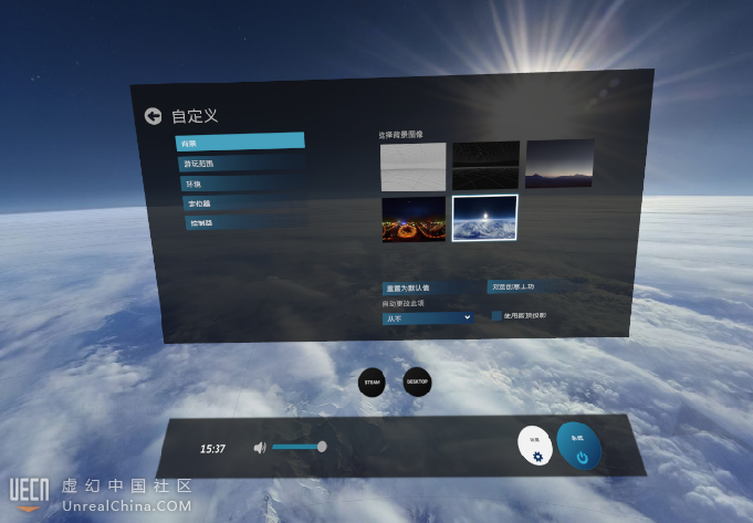

在“自定义”中选择“背景”,默认下这里只有三个图片,下面有个“浏览创意工坊”,可以从官方取得一些背景全景图,取得之后重新进入此设置界面就会看到多出来几个图
SteamVR环境设置
SteamVR环境设置
对着自己想要的,扣扳机即可换背景了
SteamVR环境设置
SteamVR环境设置

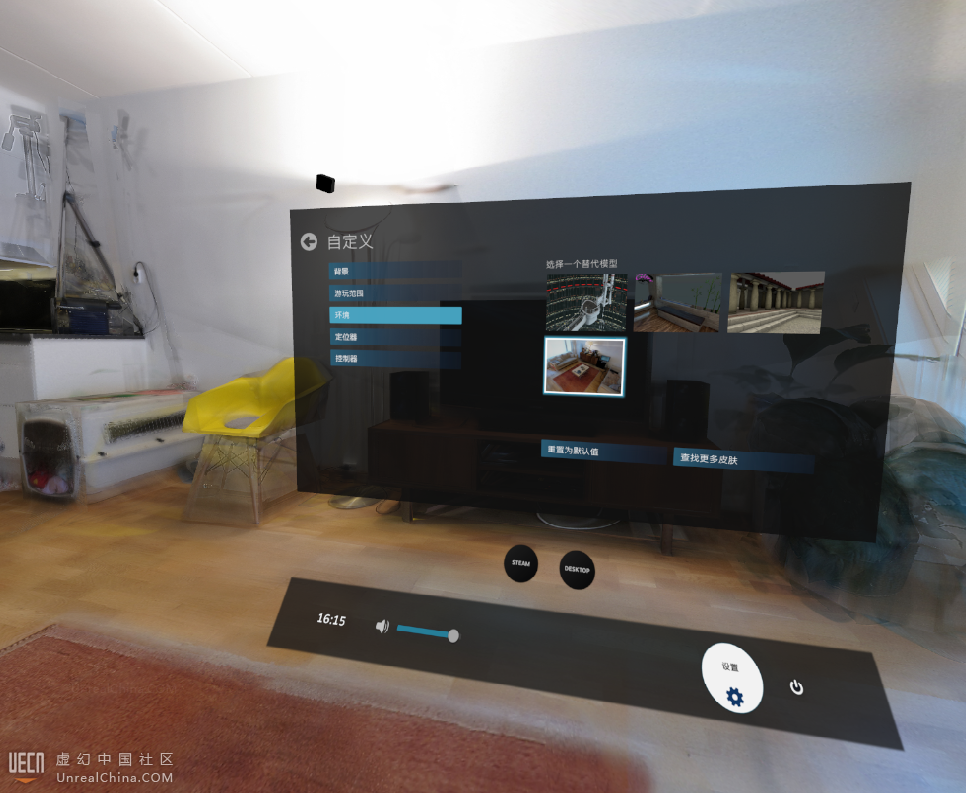

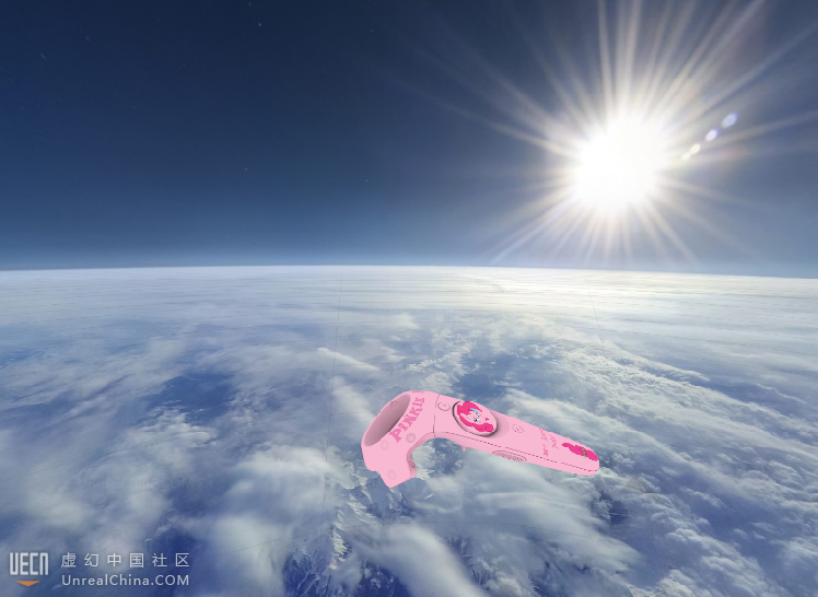

当然除了背景之外还可以换手柄模型、基站外观、环境
SteamVR环境设置
SteamVR环境设置
这背景是一张全景图片,如果在设置选择“环境”那么可以加载一个场景进去(这场景怎么制作我现在还不知道,谁知道的告诉我一下啊)这是加载了环境的示范
SteamVR环境设置
SteamVR环境设置
这背景图片将会保存在本机以下目录的子目录,可以用自己的全景图片去它替换掉,这样就显示自己的背景了:
C:\Program Files (x86)\Steam\steamapps\workshop\content例如我把这个换成深圳会展中心的背景了:
SteamVR环境设置
SteamVR环境设置
这种方式只能在本机设置,所有在本机运行的DEMO有效,但你DEMO拿到别人电脑上,该怎么地还是怎么地,要看别人怎么设置了
所以这比较适合于放在展厅电脑上
