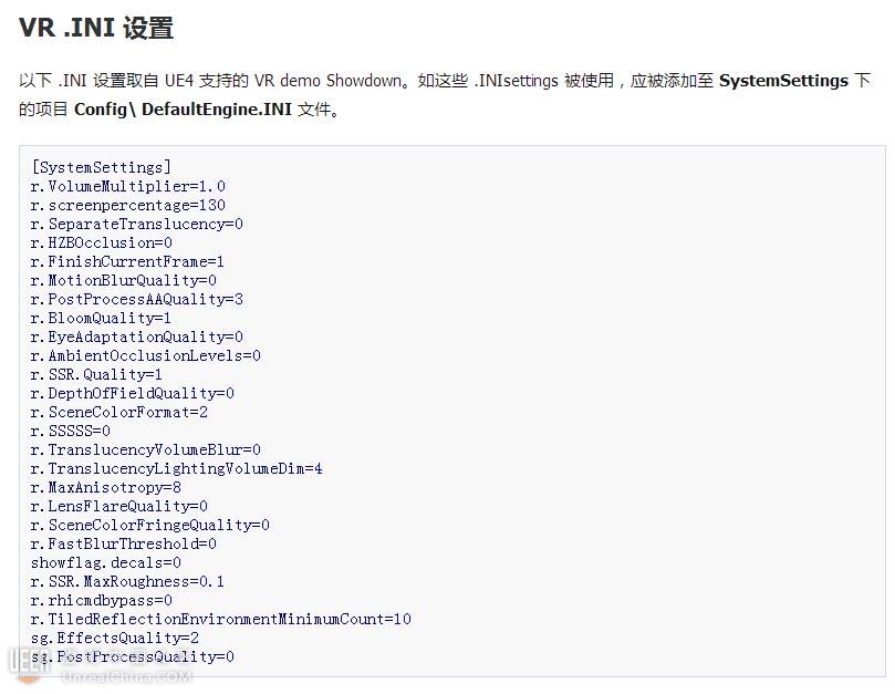

看的官方的文档VR最佳实践,改掉工程的 DefaultEngine.INI 文件测试下,链接:https://docs.unrealengine.com/latest/CHN/Platforms/VR/ContentSetup/index.html,但最后改的,现在所有的4.11的DEMO都是这样的,有没有办法改回来。4.11

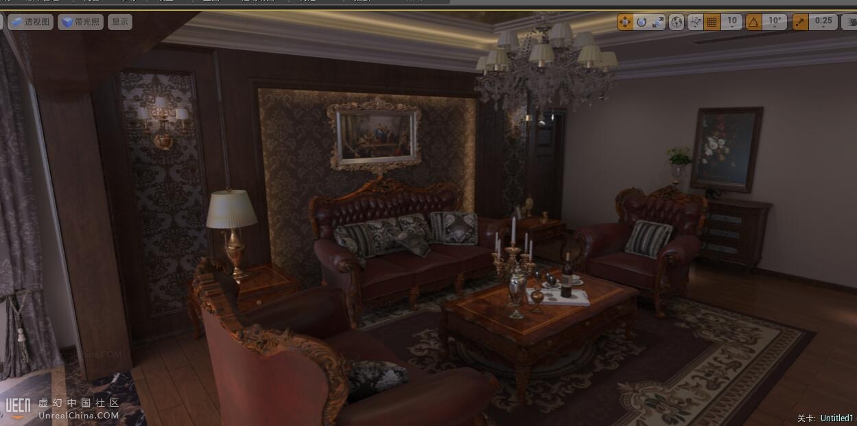

4.11打开是这样
4.11打开是这样

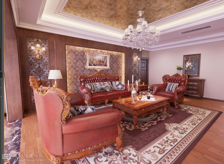

4.12打开是这样
4.12打开是这样
4.12。。我试过改回原来的参数,还卸载4.11.还是没有成功。求人帮忙下。 QQ截图20161118182506.jpg QQ截图20161118182848.jpg

mofans | 2016-11-18 18:51:18 | 显示全部楼层
不是VR问题,是你场景中的PostProcessVolume参数改变了,整个场景变暗,加再多灯光也没用。
只要把PostProcessVolume里面的参数修改了就可以了。当然,如果你知道修改什么参数可以直接在配置文件里改

宇航员开飞机 | 2016-11-18 22:47:51 | 显示全部楼层
就是后期 特效体积  自动曝光的问题
宇宙骑士 | 2016-11-22 08:53:58 | 显示全部楼层
曝光了 而已~ 调调后期就行= -=  会玩单反不  一个道理

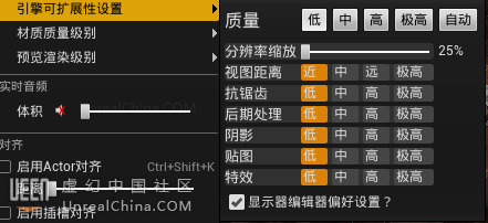

1992zhang | 2016-11-23 09:56:04 | 显示全部楼层
