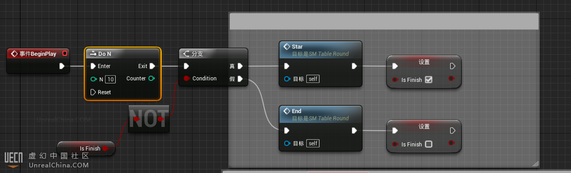

我的思路是上面的蓝图。但是执行起来却发现,事件开始后只循环播放star自定义事件,而不播放end事件。
如何使得Acotr从A移动至B,在反过来从B移动至A,如此循环呢?

mknmknmk 发表于 2016-11-9 16:54
finish 做判断 如果是 到结尾的话 你就reverfrom end 如果是到头的初始的话 begin from start ...
好像不行,。我在上面贴出你说的思路图了你看下

begin play 又不是多次执行,是游戏开始时执行。

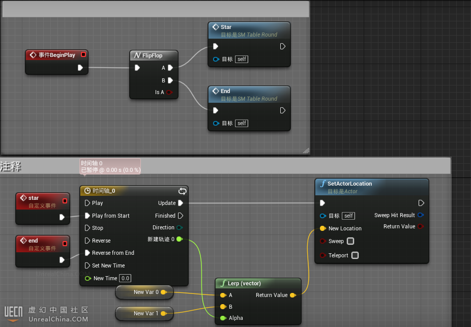

zhu24708 | 2016-11-9 20:13:12 | 显示全部楼层
你看下第二张图,我在begin后面添加了个执行次数节点。也不行

秩亦 | 2016-11-10 09:41:15 | 显示全部楼层
因为你没有在timeline里勾选使用最后一个关键帧
zhu24708 | 2016-11-10 17:14:05 | 显示全部楼层
刚才试了一下勾上“启用最后关键帧”也没有反应。。不大理解你的思路。可否截图给我看下你的蓝图呢?
