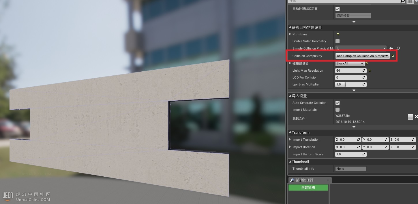

一个模型,修改设置的时候collision complexity可以设置为use complex collision as simple,这样体积碰撞就会自动调整为体积模型,非常的方便。但是如果一次导入大量模型的话,一个一个设置非常繁琐,请问有没有批处理的方法呢?

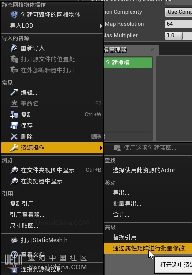

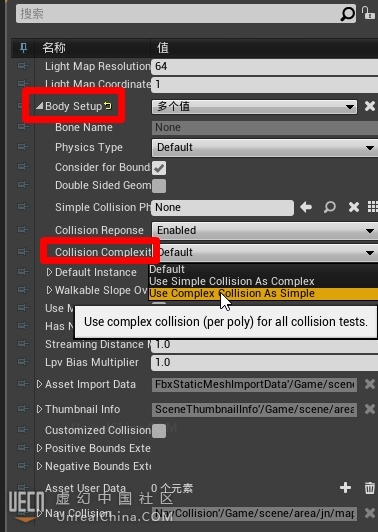

方法步骤:
1.选择多个模型点击鼠标右键
2.设置碰撞

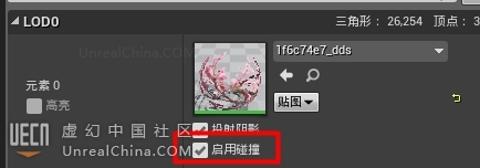

回答3楼问题
把"启用碰撞"的勾去掉就不会碰撞指定的模型某部位(指定贴图),否则会碰撞
