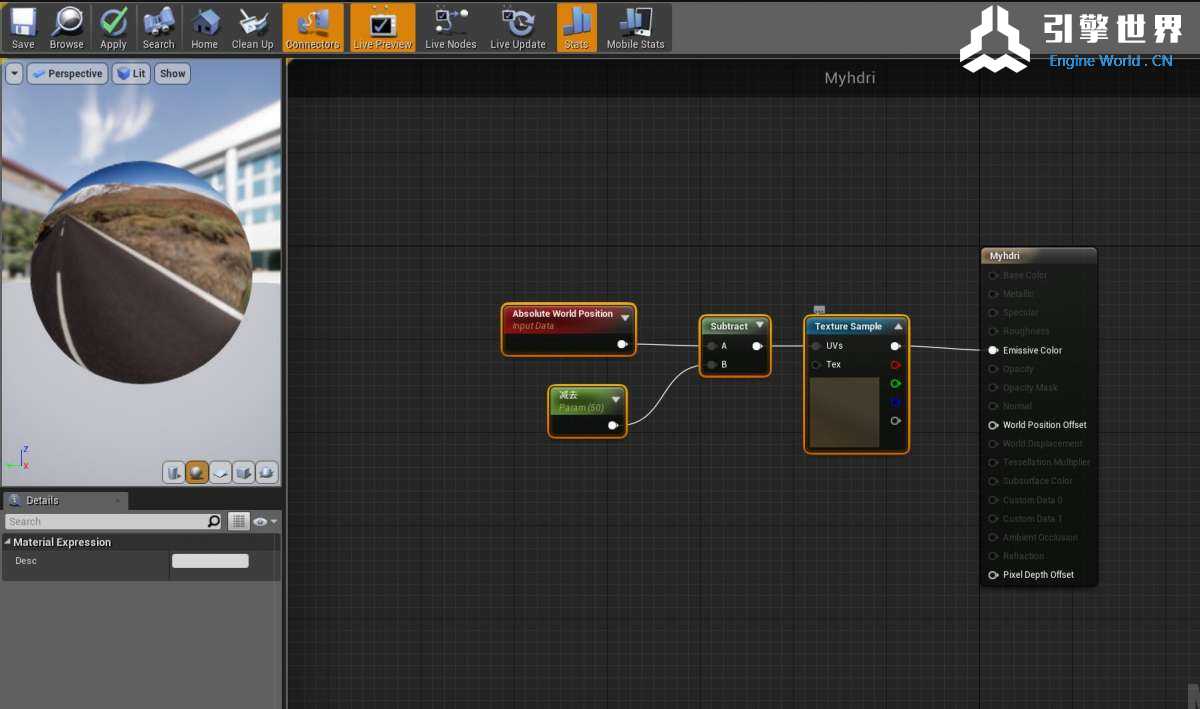

阴影是单独的片模型贴的  但是背景和周围环境是一张HDR制作 绝对不是什么上有个单独的地面
在某些视口角度 由于全图的原因却是会造成拉伸变形 不过这个我都可以接受  此程序是其他公司做的 想寻求技术支持

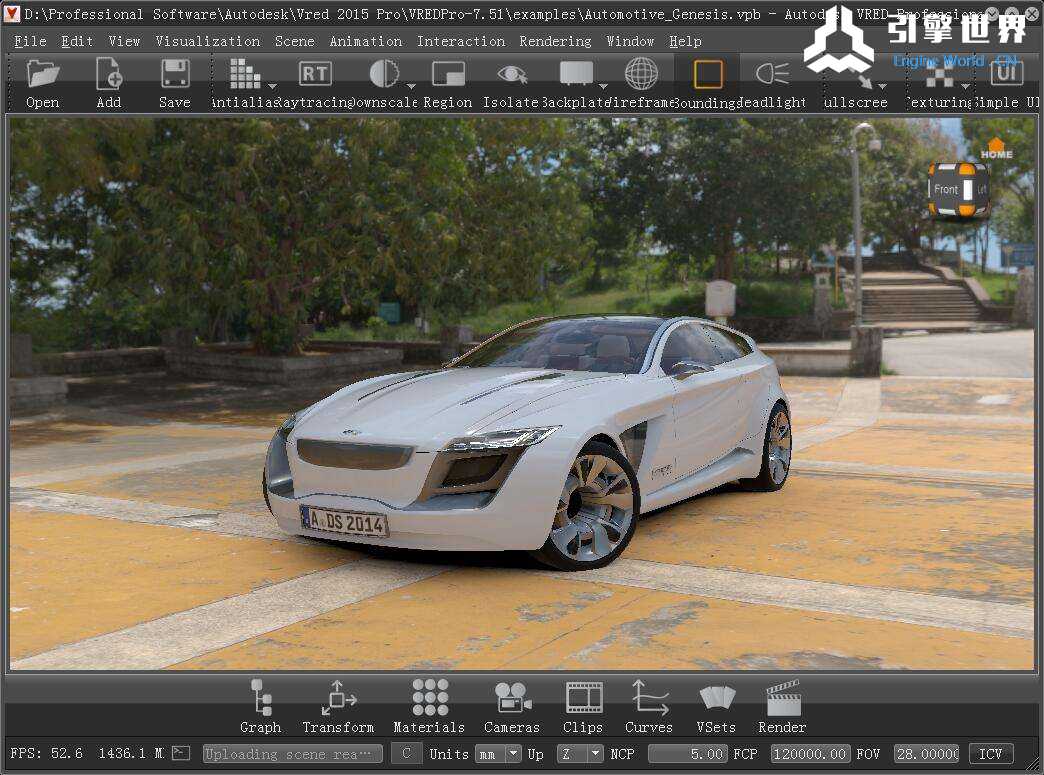

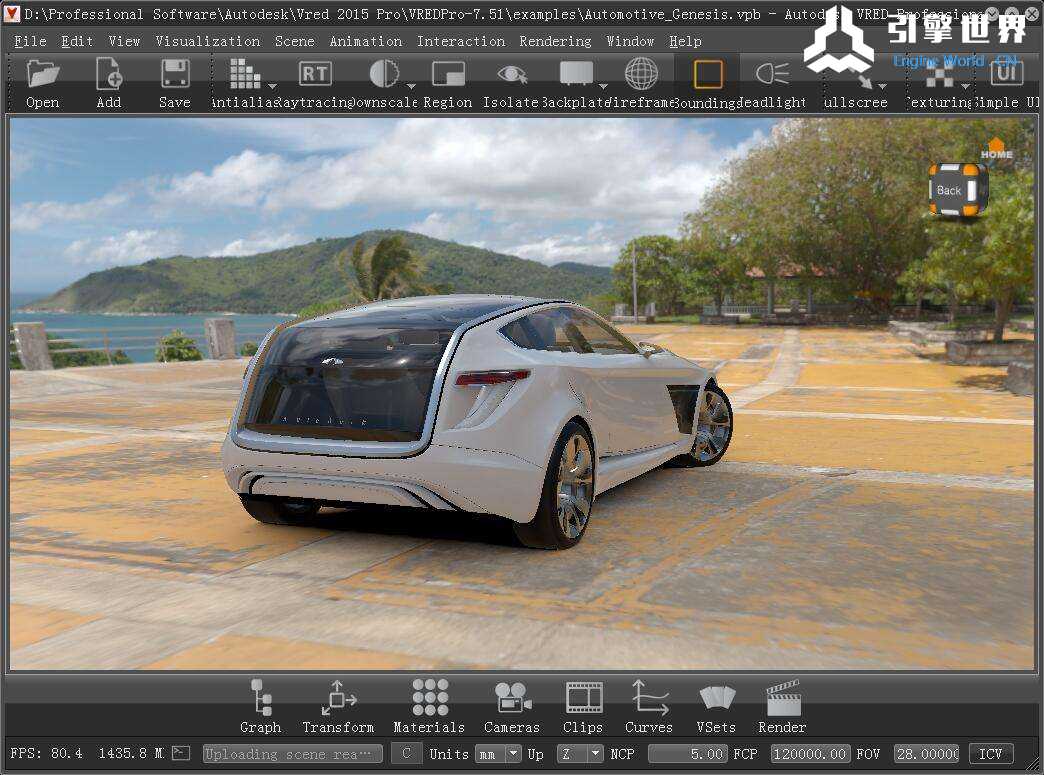

还有一点是 这个技法很像 Autodesk VRED(三维渲染软件)   其中的对背景环境是处理是一样 Environment Material 。
一下是Vred中的截图  或者换句话说就是 这种穹顶的模型怎么样在UE4中做出这种效果

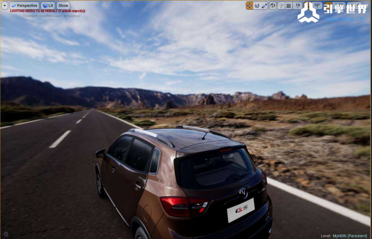

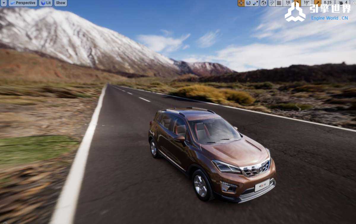

经过了研究 中实现了还算能看的效果,其中还有很多不足点可改善
1.目前完成了对帖子问题的总结
2.新问题总结:

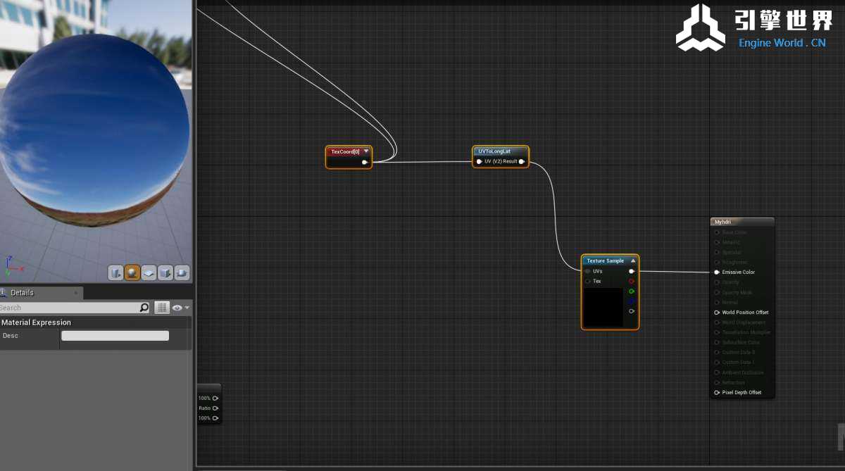

  01.我更改了工程和引擎自己的配置文档 从而提高了 整个图片的分辨率和清晰度,但目前只能做到普通图片识别到8192*8192的清晰度 HDR这种高动图会被引擎变为Cube Map格式存储
这种格式 最高到4096*2160  这导致我的画面还是不够清晰  不够真实  一定要达到Vray或Vred的效果 否则没有实际优势
  02.我没能成功尝试出将HDR转换成8K的 JPG TGA  PNG等图片格式贴成此效果(Cubemap引擎对UV识别有Z轴也就是B的数据,而普通图片没有Z轴数据 非3维向量),如何可以请给我分享,我会在那种情况下 对全景图加入 OCC 和 Normal等
  03.HDR 最好的效果就是无光照的材质类型  但是这样导致 我同步打太阳光无法再  穹顶模型上产生任何别的模型的影子,我的影子是max中渲染 后面贴片 车本身阴影也是同理
  04.对AO  GI 还是没有专业渲染器处理的真实
  05. 中间解决了  max相机带这动画导入SEQ系统   解决了图片模糊的问题
  06.此方法不是所有HDR都是配 只是针对 中心点比较空旷无明显物体 或带有距离感的东西存在效果最为好

做个半球,调整好UV,贴HDR图片,不知道是不是你想要的效果?

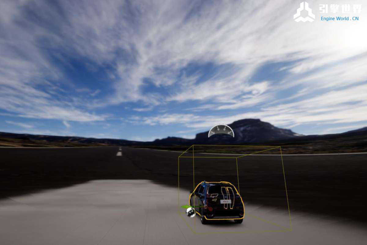

UV你能上一下图吗  你这个地面感觉拉伸的想当严重啊  不过视频中地面不会有什么拉伸和扭曲(可能会有一点) 谢谢你 你这个感觉是对的 不知道在里面看会不会出什么问题
gskge123 | 2018-1-30 13:03:18 | 显示全部楼层
gskge123 发表于 2018-1-30 13:02
UV你能上一下图吗  你这个地面感觉拉伸的想当严重啊  不过视频中地面不会有什么拉伸和扭曲(可能会有一点 ...
HDR本身是扭曲的嘛  想要实现地面无扭曲  如果展UV该怎么展
cowolfox | 2018-1-30 14:31:20 | 显示全部楼层
HDR本来是球面的,你如果想扭曲小一点的话,按球面变平面,等比例缩放下半部分的UV。或者PS直接改HDR图片试试。
你贴的那图其实也扭曲的厉害。

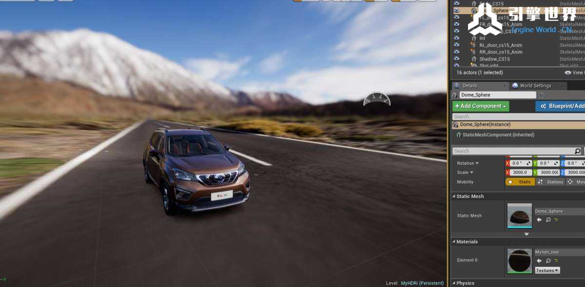

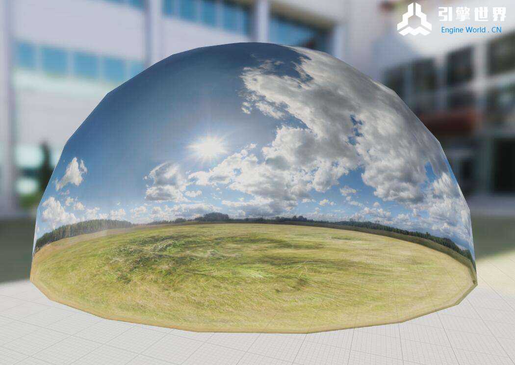

gskge123 | 2018-1-30 18:26:48 | 显示全部楼层

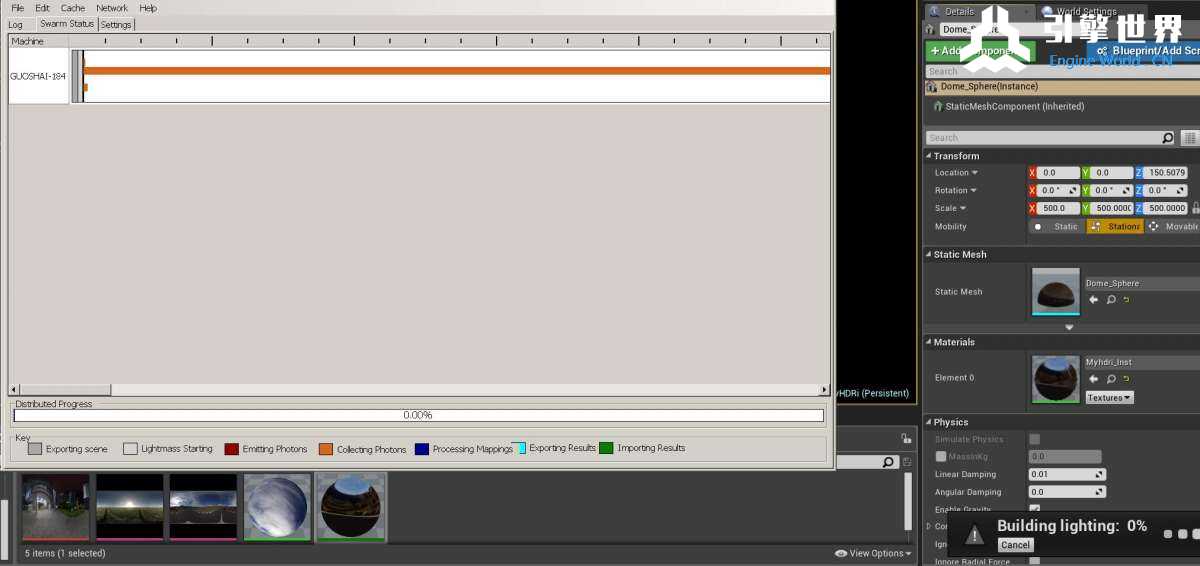

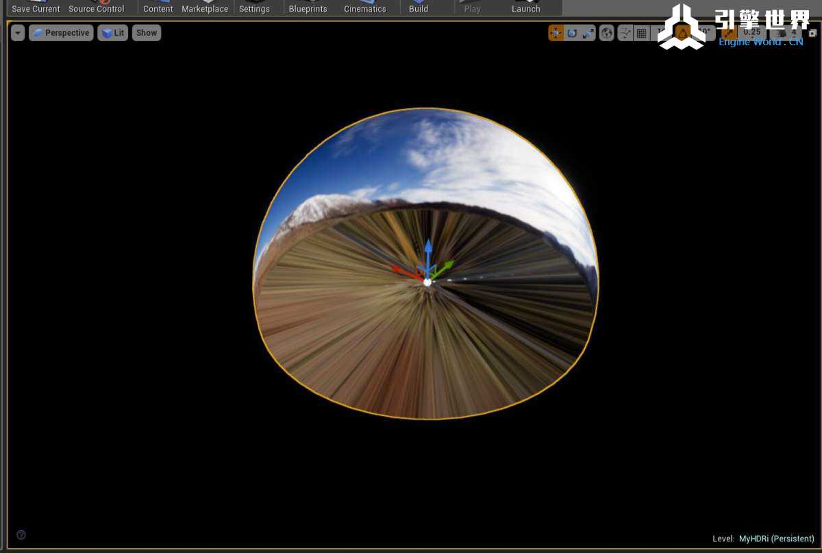

现在基本解决了问题,也是突发奇想试出来的   啥也不说上图  不过目前有个很严重的问题
1.500M左右甚至以上的HDRI导入4.18工程就崩溃 使用PS缩小至300M以下 会丢失细节
2.这么贴 图像非常模糊 有没有手段让 导入UE4的 贴图  全景图  HDRI在游戏中变得清晰 图像面板中Size已经改成最高2048 可否还有其他方法
3.中心看周围还行 稍微走动就拉伸严重  图像都是倾斜的 估计还要一些算法节点支持
4.图中 大小比例暂时没调整 光照信息错误  没有GI 是因为在 构建灯光时卡主 收集光子进度条一直在跑 (跑了将近3个小时终于构建完了)
gskge123 | 2018-1-30 18:28:07 | 显示全部楼层
模型是 MAX中球体压扁下半部分所做而成  在导入后放大3000倍

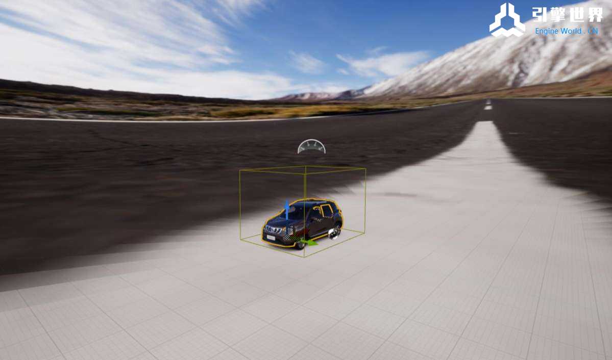

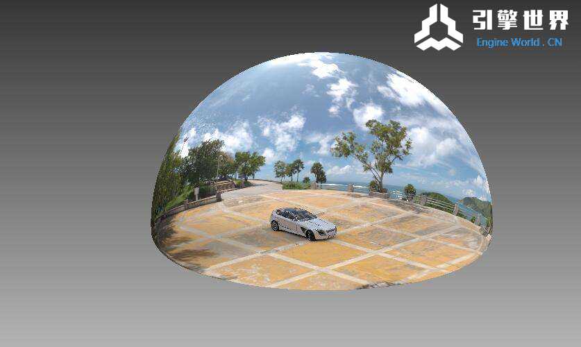

gskge123 | 2018-1-31 14:57:09 | 显示全部楼层
解决进度再次更新  上图  地面已经不扭曲了 但又有新的问题
现在不知道如何 将这个HDR进行部分缩放,放大车可行(毕竟是个穹顶模型)
