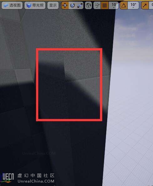

这种问题应该怎么解决,我已经把分辨率调到512了。
chinabeater | 2017-7-7 08:44:59 | 显示全部楼层

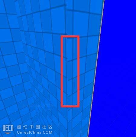

第一,只要这种明面上比较容易看到的面,最好不要有接缝,切UV的时候尽量把这些缝处理到看不到的地方,第二,只要显示为蓝色就说明你UV分辨率给低了,绿色是正好的,红色是给高了浪费了

潇潇宇 | 2017-7-6 20:47:18 | 显示全部楼层
最好可以导入MAX或者MAYA去手动连接下第二套UV。

第一,只要这种明面上比较容易看到的面,最好不要有接缝,切UV的时候尽量把这些缝处理到看不到的地方,第二 ...
请教:为什么会出现给再高都不绿,还是蓝色的呢?
hyc8888 | 2017-7-7 10:39:09 | 显示全部楼层
请问怎么才能显示uv分辨率的红色蓝色?

dududu_2004 | 2017-7-7 20:38:34 | 显示全部楼层
我看这是UV接缝的问题

hyc8888 发表于 2017-7-7 10:39
请问怎么才能显示uv分辨率的红色蓝色?
左上的显示方式或者ATL+0

我看这是UV接缝的问题
对啊,分辨率弄小一点,在调一下光照就没那么明显了
