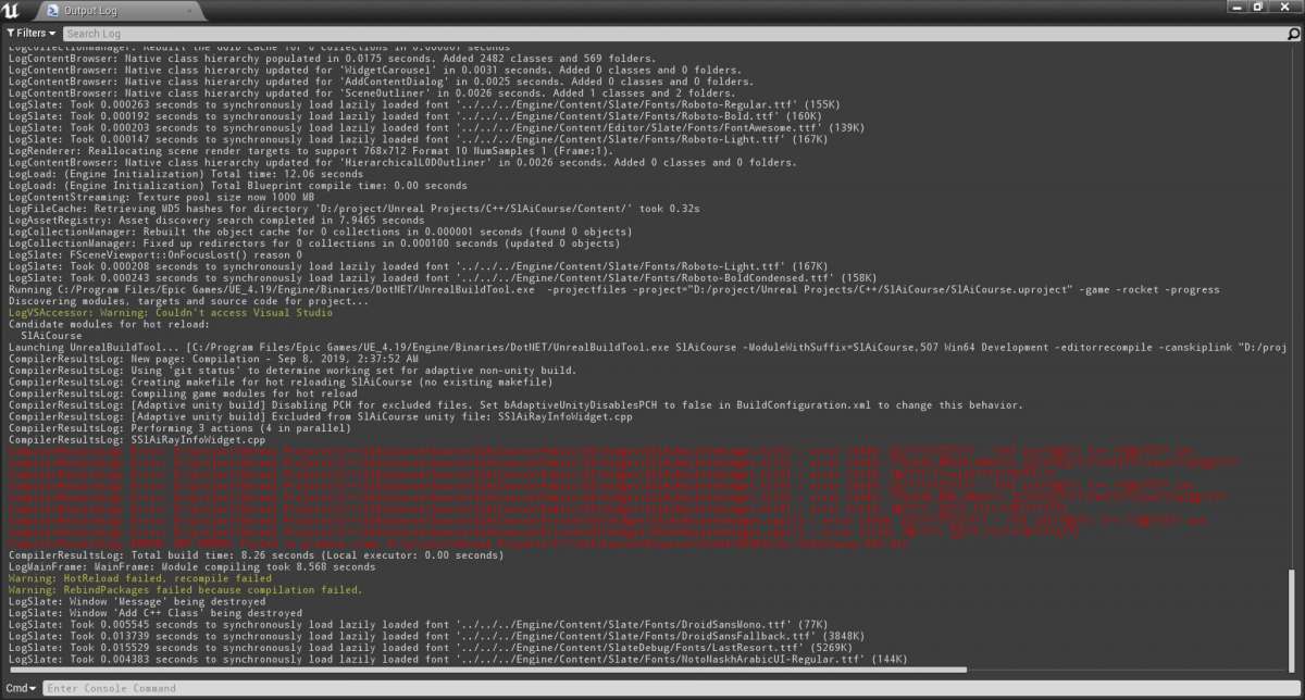

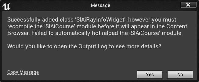

UE4 SlateWidget创建C++文件hot reload失败,并且重新打开VS进行编译的时候报错,需要怎么解决,反正这个有时候会出现这样的错误,有时又不会,今天就一直出错搞不定
补充内容 (2019-9-23 10:14):
问题暂时解决了,报错不管,这个时候文件已经创建好了,关引擎,去到vs中,在所创建的头文件中加上这个头文件:#include "DeclarativeSyntaxSupport.h"

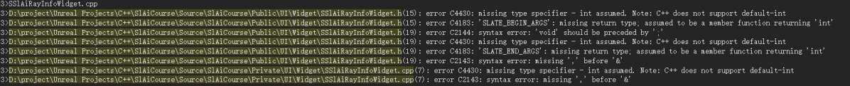

dubaiworld | 2019-9-8 11:59:13 | 显示全部楼层
rrfetch 发表于 2019-9-7 23:28
按提示是说你的 SSlAiRayInfoWidget.h 的第 15 行缺少 int。感觉你这是基本的 C++ 语法错误。
建议你把 SSl ...
已经贴出来了,但是我对比过之前创建的文件,一样的,但是这个创建的就是报错

rrfetch | 2019-9-7 23:28:03 | 显示全部楼层
建议你把 SSlAiRayInfoWidget.h 和 SSlAiRayInfoWidget.cpp 贴上来,这样

dubaiworld | 2019-9-7 22:03:09 | 显示全部楼层
rrfetch 发表于 2019-9-7 19:53
为啥专门把红色的错误提示模糊掉
看2楼ERROR
