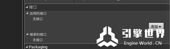

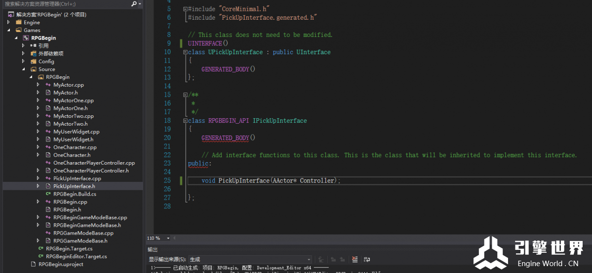

我创建了一个接口类PickUpInterface

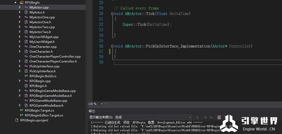

这是我的Actor的CPP文件。
然后我想实现应用的接口是我创建的PickUpInterface接口。我试过在直接Public PickUpInterface,可是这个接口会显示在继承的接口。
请问怎么样才能用C++把PickUpInterface接口实现呢?

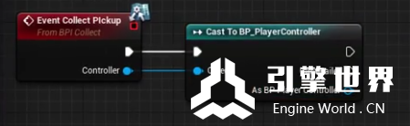

还有请问如何用C++实现这个EventPickUpInterface接口事件呢?不需要在蓝图中调用。直接用C++实现。
谢谢。
