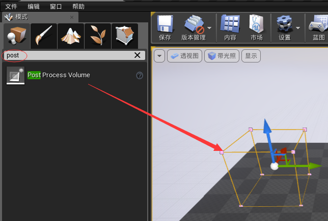

本文就结合一个后效实例简单介绍一下后效材质的使用。首先,需要一个后效体积(Post Process Volume)来触发后效,也就是说只有进入这个Volume区域的时候才会出现后期效果,离开就恢复。
这个后效体积可在编辑器直接拖到场景中,拖入后稍微放大一点,初始的体积太小不方便测试;

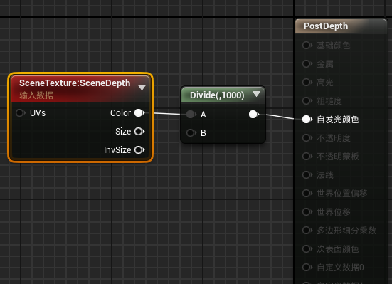

然后我们简单编辑一下该材质,实现一个非常简单全场景“雾”,其实是用场景深度来模拟的,在材质编辑器中新建SceneTexture节点,点击该节点,选择SceneTexture ID为SceneDepth,然后除以1000,即将场景深度1000以内的数值变换到(0-1区间),最后连接到主材质的“自发光颜色”上;

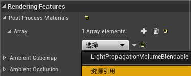

这时候回到场景,选中刚才的后效体积,在属性中做一些设置,将我们的后效材质与其关联,
选择Post Process Materials ->点击加号->“资源引用”,选择刚才的后效材质,这一步就是将我们的后效材质绑定给后效体积。

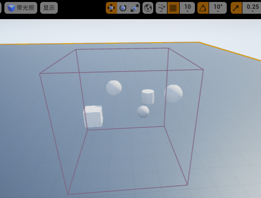

设置完成后,就可以观察效果了,走进区域前:

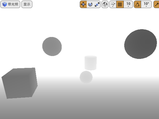

走进区域后:
可以看到我们场景深度,颜色越黑表示离摄像机越近,颜色越白越远,有点类似于雾的效果。
