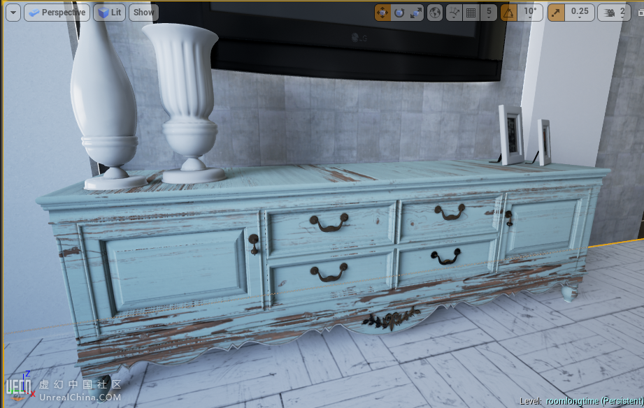

测试效果
测试效果

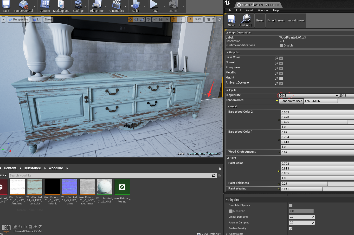

先发个UE效果图吧,地板和厨我使用SUBSTANCE材质自作的,这个是官方给的免费材质库,随意下载:
https://share.allegorithmic.com/
接下来我来讲讲它的好处(个人见解)
首先你确保你的UE有安装substance这个插件(在市场里就有免费下载)
然后导入你的SUBSTANCE材质球
打开instance文件,就会出现材质调整的属性对话框,

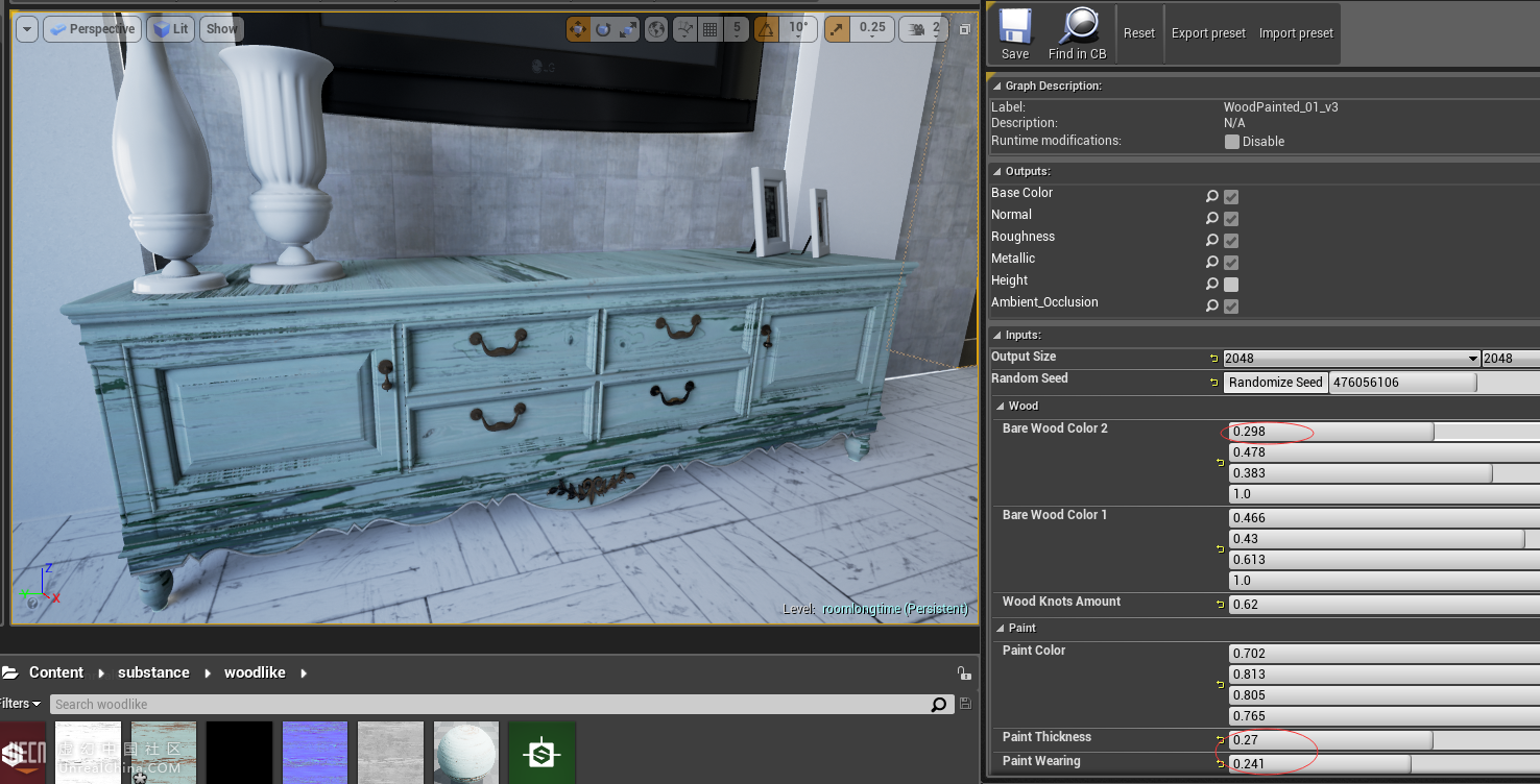

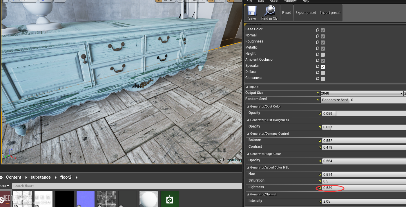

1 我可以修改一下颜色,对比色,饱和度,划痕,做旧或法线,就可以得出不一样的效果材质,(每个材质球有不同的设定)
2它仍然是一个材质球,不需要设置节点,或PS里调整
3它可以调整材质的尺寸最高4K (每个材质球不一样)
4最重要的是厨只有18K!!!!!对你没看错 18k 地板10K
18K 我设定2048贴图,美术们请慢慢体会,测试,在证实............
