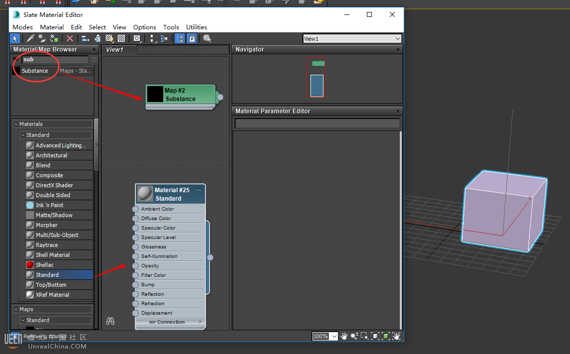

首先,M 快捷键打开MAX材质编辑器,找到SUBSTACE节点拖入编辑框,在拖入普通STANDER节点,拉一个BOX做测试模型
双击substace 节点,导入SBSAR文件,右侧就是它的参数,大家要慢慢测试体会

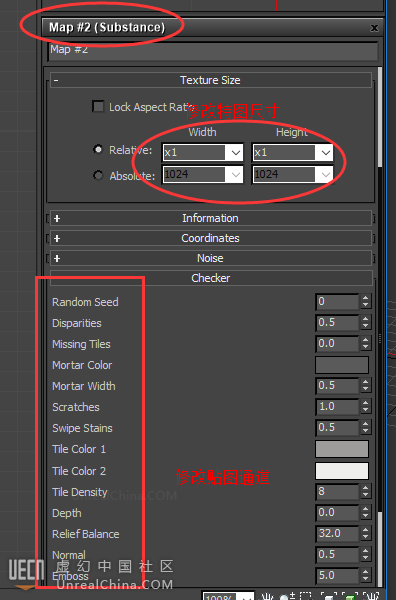

substance依然可以随意设置尺寸,和各种通道的二次编辑,小问题基本不用在麻烦PS了,

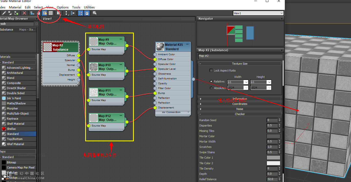

对应的节点进行连接
中间的通道图是,节点连接后自动生成的,然后拖入模型BOX进行查看,效果还不错

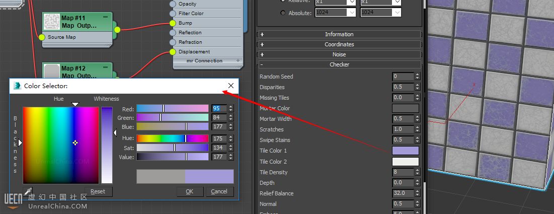

换个颜色看看吧,也没问题,很快方便。

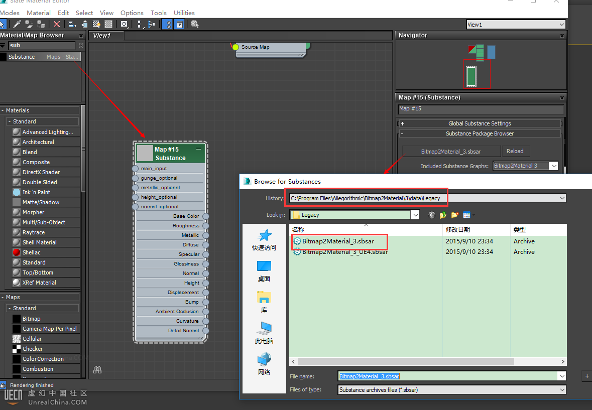

同样的方法拖入SUBSTANCE到编辑界面,双击,导入插件件,使用B2M3路径下的SBSAR文件

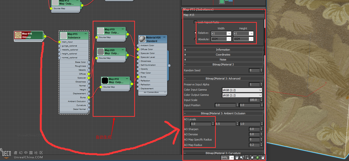

任意图片拖入编辑器,stander材质球,b2m3插件导入生成
通过一张主要贴图,生成你想要的各种通道贴图,而且可以修改输出尺寸,颜色AO 法线等通道讯息的二次编辑,右边是测试效果,效果棒棒达!
经过测试,我个人非常喜欢这种方法制作贴图,有一点不完美就是,FBX不支持第三方插件输出,如果想要导入到UE4里,需要重新制定贴图讯息。
